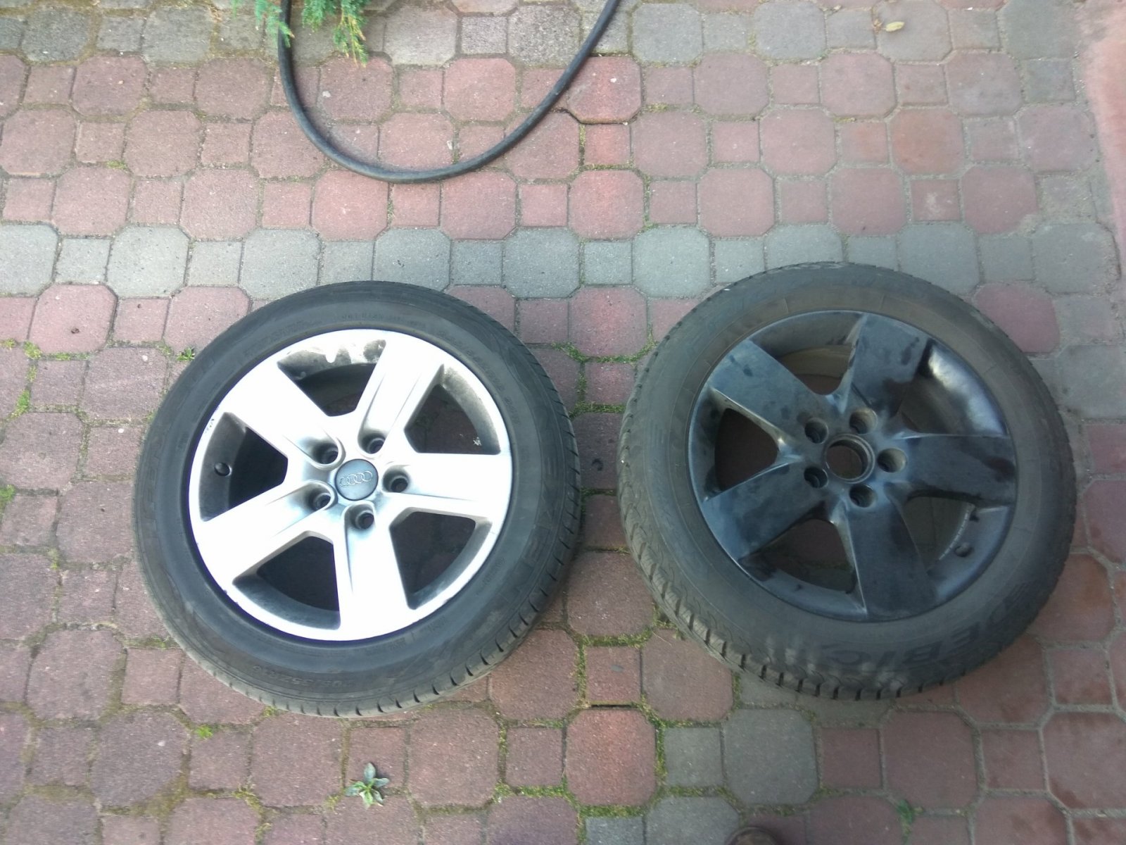

dziadekM 1 Opublikowano 24 Lipca 2019 Udostępnij Opublikowano 24 Lipca 2019 Witam. Mam koła jak na zdjęciu 7x16 ET46 z hamulcami 320mm. Dzisiaj zmieniałem klocki bo się skończyły i lipa. Na nowych klockach ramiona felgi nie mieszczą się z zaciskiem. Brakuje 2-3mm. Na zużytych klockach nie było problemu. Tymczasowo założyłem zimówki, inny wzór też 16 cali ale ET42 i wchodzą bez problemu. Miał ktoś podobny problem? Założyć dystanse 5mm czy szukać drugich felg na lato? Odnośnik do komentarza Udostępnij na innych stronach Więcej opcji udostępniania...
george 216 Opublikowano 24 Lipca 2019 Udostępnij Opublikowano 24 Lipca 2019 Sfrezować zacisk. Oprócz ET ma znaczenie wypełnienie felg, te zdjęcia są wklęsłe. Odnośnik do komentarza Udostępnij na innych stronach Więcej opcji udostępniania...
dziadekM 1 Opublikowano 24 Lipca 2019 Udostępnij Opublikowano 24 Lipca 2019 Pierwsze słyszę o frezowaniu zacisku... Odnośnik do komentarza Udostępnij na innych stronach Więcej opcji udostępniania...
Dev 1476 Opublikowano 24 Lipca 2019 Udostępnij Opublikowano 24 Lipca 2019 13 minut temu, dziadekM napisał: Pierwsze słyszę o frezowaniu zacisku... Zawsze jest ten pierwszy raz Odnośnik do komentarza Udostępnij na innych stronach Więcej opcji udostępniania...
dziadekM 1 Opublikowano 24 Lipca 2019 Udostępnij Opublikowano 24 Lipca 2019 Trudno. Założę dystanse 5mm i zobaczymy. Nie mam w okolicy zakładu który by frezował zaciski Odnośnik do komentarza Udostępnij na innych stronach Więcej opcji udostępniania...
Dev 1476 Opublikowano 24 Lipca 2019 Udostępnij Opublikowano 24 Lipca 2019 42 minuty temu, dziadekM napisał: Trudno. Założę dystanse 5mm i zobaczymy. Nie mam w okolicy zakładu który by frezował zaciski Dystans to lipa, daj te zaciski to Ci ogarnę 1 Odnośnik do komentarza Udostępnij na innych stronach Więcej opcji udostępniania...
dziadekM 1 Opublikowano 24 Lipca 2019 Udostępnij Opublikowano 24 Lipca 2019 Da się rozkręcić zacisk bez demontażu? To bym Ci wysłał samą tą zewnętrzną część Odnośnik do komentarza Udostępnij na innych stronach Więcej opcji udostępniania...
Dev 1476 Opublikowano 24 Lipca 2019 Udostępnij Opublikowano 24 Lipca 2019 10 minut temu, dziadekM napisał: Da się rozkręcić zacisk bez demontażu? To bym Ci wysłał samą tą zewnętrzną część Potrzebny TX55 do czterech śrub od wewnętrznej strony zacisku Odnośnik do komentarza Udostępnij na innych stronach Więcej opcji udostępniania...

Emejcz 76 Opublikowano 27 Lipca 2019 Udostępnij Opublikowano 27 Lipca 2019 (edytowane) W dniu 23.07.2019 o 07:38, Dev napisał: Wejdzie @Dev Mówisz, że na takie felgi jak na zdjęciu wchodzą zaciski od a6c6 320mm. Powiedz mi, czy tam jeszcze jest trochę luzu czy warto mimo wszystko zebrać ten centymetr z półksiężyców? Mam taką opcję i się zastanawiam. Edytowane 27 Lipca 2019 przez Emejcz Odnośnik do komentarza Udostępnij na innych stronach Więcej opcji udostępniania...
wesz82 79 Opublikowano 27 Lipca 2019 Udostępnij Opublikowano 27 Lipca 2019 Musisz patrzeć bo ten wzór występował też w zamienniku ale parametry chyba nawet lepsze niż ori. Odnośnik do komentarza Udostępnij na innych stronach Więcej opcji udostępniania...
george 216 Opublikowano 27 Lipca 2019 Udostępnij Opublikowano 27 Lipca 2019 4 godziny temu, Emejcz napisał: Mówisz, że na takie felgi jak na zdjęciu wchodzą zaciski od a6c6 320mm. @DivaynEays na tym felunku miał zestaw od B7 2,0 TFSI z przodu. Odnośnik do komentarza Udostępnij na innych stronach Więcej opcji udostępniania...
