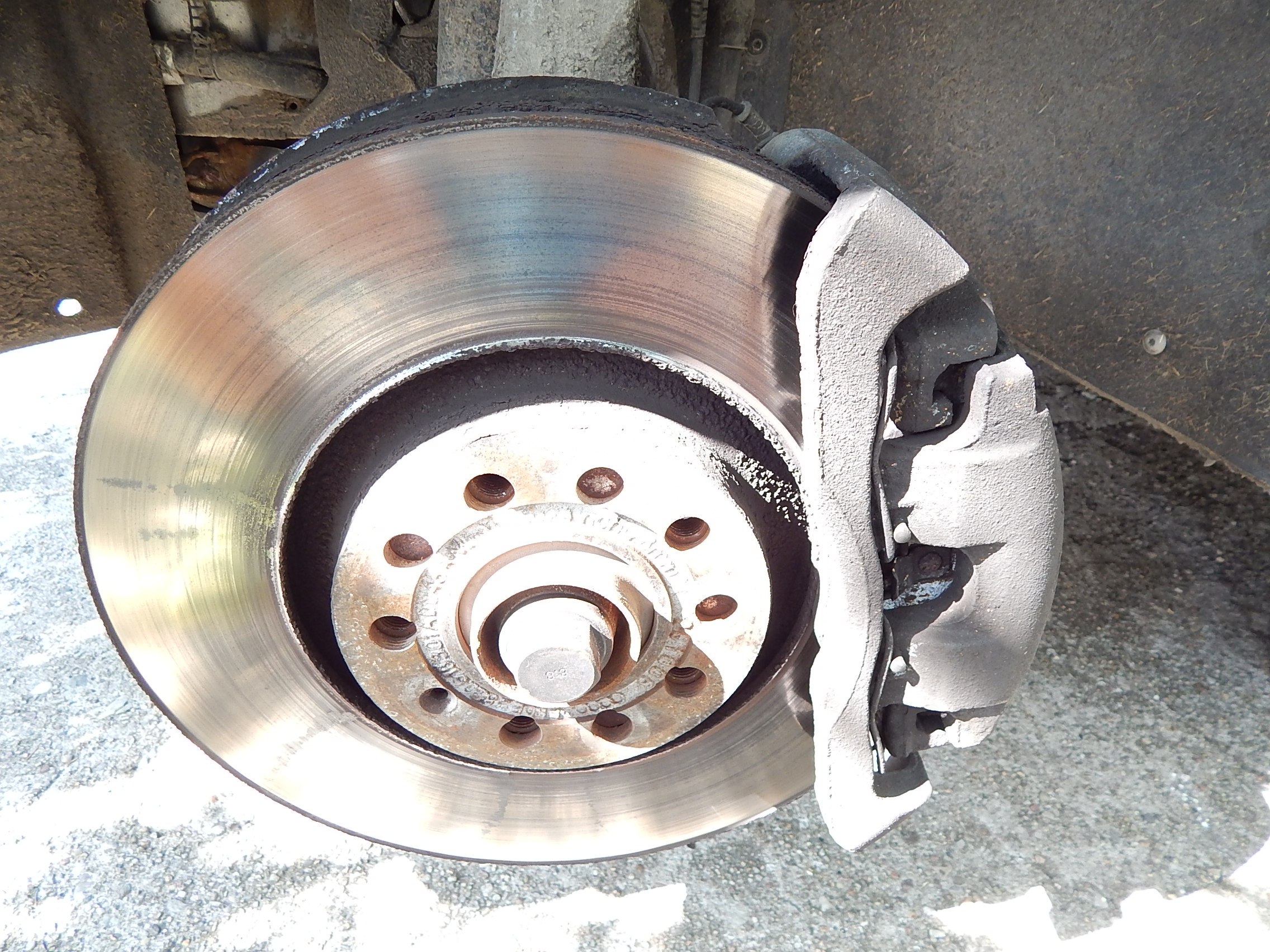

Witam serdecznie, jako że komplet zacisków i tarcz 320mm leży już u mnie ponad dwa lata stwierdziłem że wypadałoby się za to zabrać. Obecnie mam heble 312/255 i teraz moje pytanie. Posiadam zimówki 16 takie jak na zdjęciu. Czy wejdą na zacisk 973/974 czy trzeba będzie kombinować? Z góry dziękuję za odpowiedzi.
Wejdzie
Dzięki serdeczne za szybką odpowiedź.
