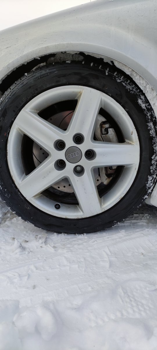

czy takie koła podejdą pod zacisk 320 mm 8e0601025b et 42 szerokość 7 cali ?
Tak, podejdą, mam takie u siebie.
chce zostawić na zimę ps podejdą bez problemu czy jest jakiś haczyk
nie chce zmieniać na 312 bo to podobno zmiana siekierki na kijek
Podejdą bez problemu (bez dodatkowych dystansów), ja mam letnie 17 cali 7,5 et45 i przez nie musiałem dać dystanse (bo felga ocierała ramieniem o zacisk).
To jest oryginalna felga z B7, więc musi pasować. :)
Ja mam 5-cio ramienne sline (gwiazdki) 7.5J ET45 i pod zacisk 320mm podeszły bez problemu i jeszcze luz jest, myślę że by 345mm ta felga zmieściła bez problemu.
