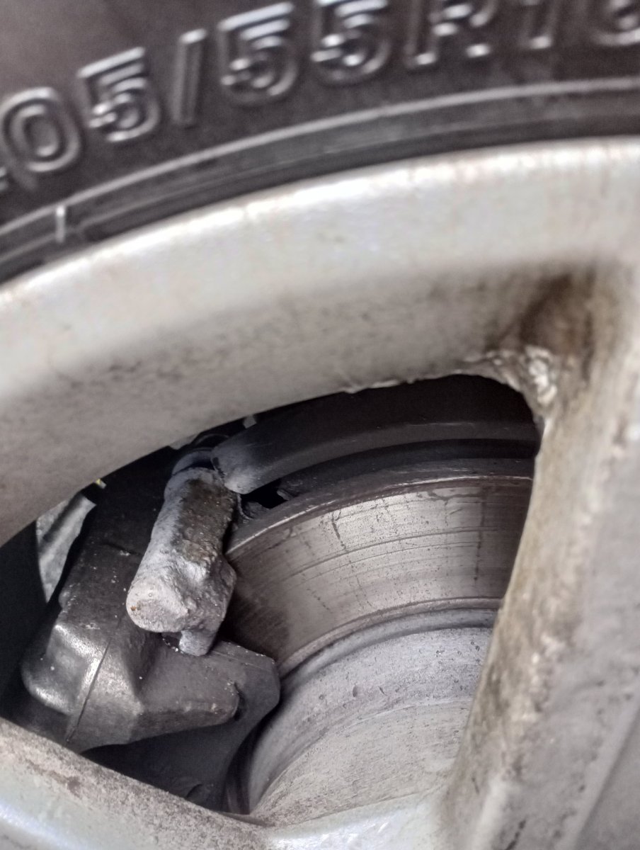

Witam,
pacjent exeo. Przód 320 oz+ferodo, tył 300 oz+textar.
Chvj mnie strzeli. Wraz z nastaniem śniegów czy jak dziś pogody, to jest odwilży, czyli ogólnie takiej "zgniłej" pogody powrócił problem z hamulcami. Tarcze pokrywają się syfem, że dosłownie nie da się jechać. Po ruszeniu muszę trochę pohamować przy małej prędkości, żeby przeczyścić tarcze. Tak to samochód praktycznie nie hamuje. Zaznaczę od razu, to nie wygląda jak zwykły nalot rdzy, jak po jakimś deszczyku. Jeździłem różnymi samochodami, montowało się jakieś bosche czy trw i nigdy nie miałem takiego problemu. Jaka jest przyczyna takiego stanu rzeczy u mnie ? Ktoś? Coś ? Tarcze do wyrzucenia ?
Ps. na zdjęciach wygląd tarcz zanim ruszyłem po pracy do domu i jak wyglądały po powrocie. Rano, jak będę wyjeżdżał z domu, to będą znowu wyglądały jak wcześniej...

Może solanka tak agresywnie działa ???
Ale może być też wina klocków... I na to bym obstawiał.
Chociaż jak sięgnę pamięcią kolega w a6c6 miał tarcze 0Z + klocki OZ i też miał takie zalepione tarcze jakby klocek był z kredki woskowej i zostawiał warstwę na tarczy ???
Jeździsz agresywnie?  Może je przegrzałeś?

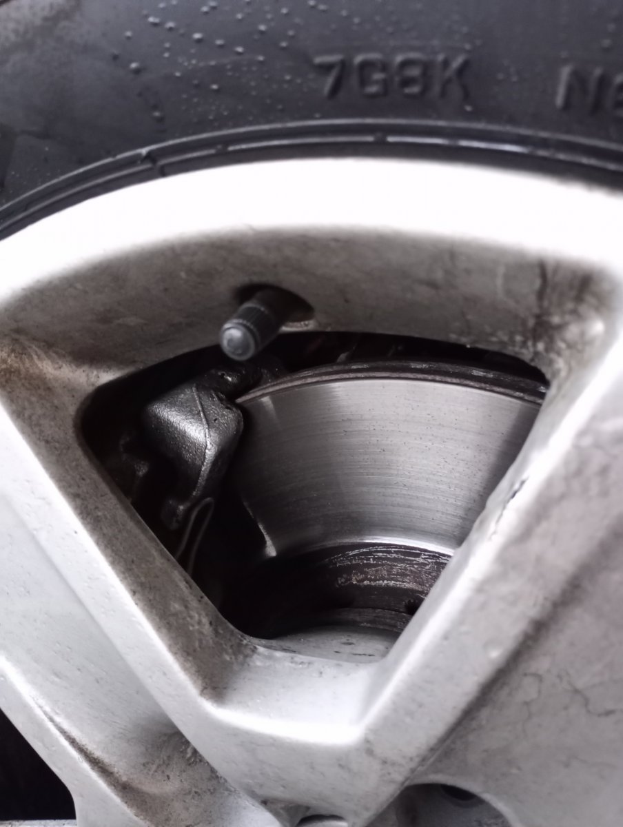

U mnie są tarcze przód ATE +klocki TRW, tył ATE + Ferodo. (Zdjęcia po nocy stania auta na podwórku)
Po jednym dniu takie coś? Ja tak nie mam jak auto tydzień  stoi przy tej pogodzie. Jedynie jak na myjnię zajadę to od piany tarcze są całe rude, ale tam jest jakiś deionizer więc reakcja jak najbardziej normalna. Tarcze coś z kiepskiego materiału zrobione.
Zgadza się po myjni i tej chemii rdza na tarczach pojawia się w szybkim tempie trzeba bardzo dobrze wypłukać
