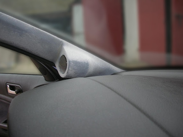

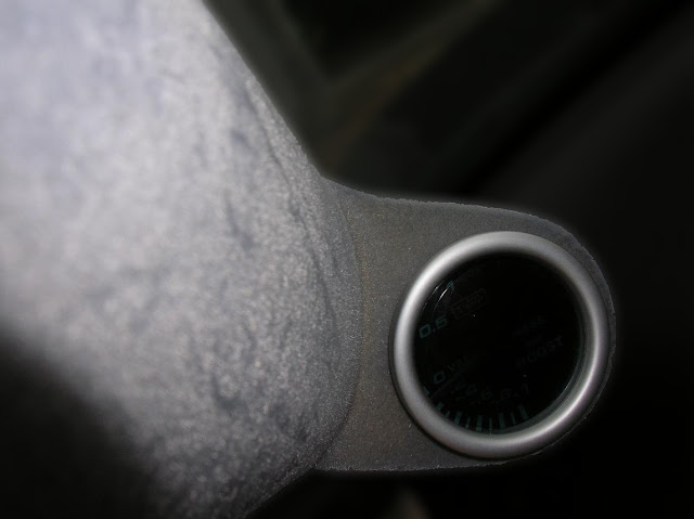

jarucki Opublikowano 24 Grudnia 2008 Opublikowano 24 Grudnia 2008 Pozwolę sobie zaprezentować mój ostateczny i finalny projekt słupka Cały słupek jest pokryty Flokiem w odcieniu zbliżonym do oryginału! Wielkie Podziękowania Dla kolego "krzyniek" dzięki któremu wskaźnik "wyładowania" funkcjonuje... Mam ochotę na uzupełnienie słupka na 3ma zegarami.... ale to się jeszcze zobaczy...
