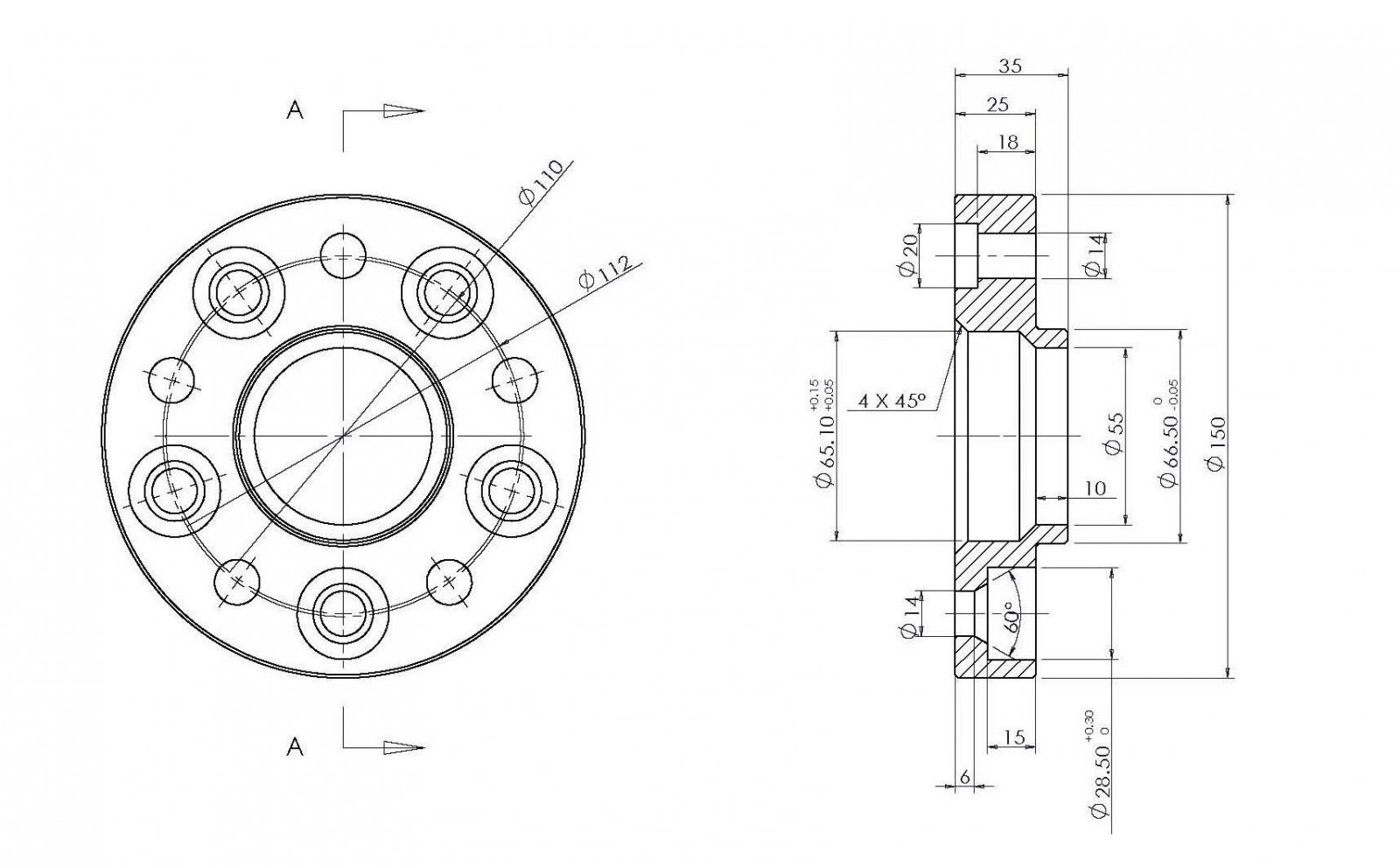

Cześć. Może ma ktoś rysunek techniczny dystansu przelotowego 5x112 z otworem centrującym pod Audi b7?
  • Odpowiedzi 12.2 tys.
Na jakimś forum vw kiedyś znalazłem takie. Moze Ci się przyda.
