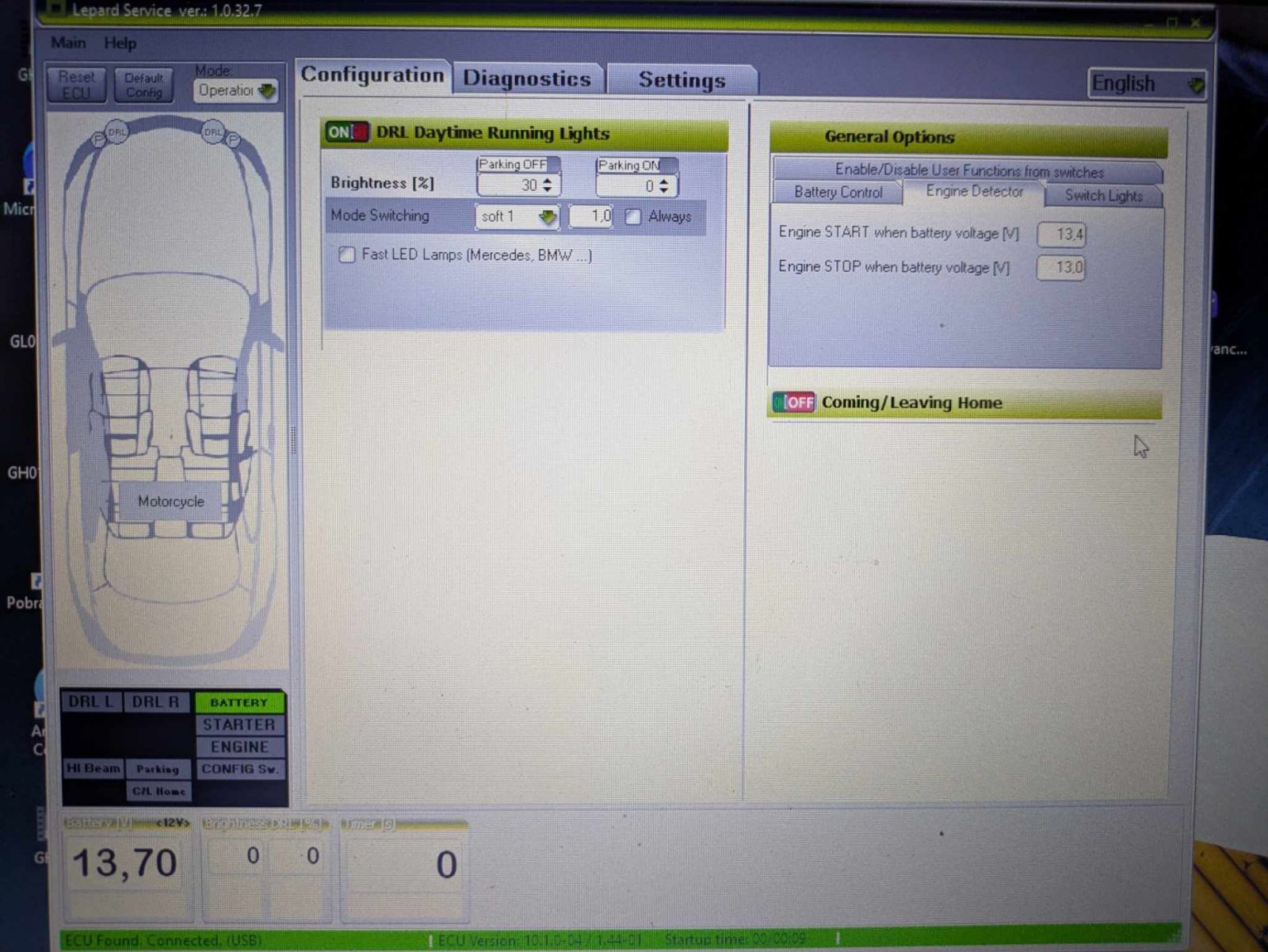

Cześć wszystkim, lekko odkopię.
Pacjent:
Audi A4 B7 z MCE w wersji High.
Wyposażenie: włącznik z auto, czujnik zmierzchu i fotochrom w lusterku, CLH, światła H7/H7.
Przerobiłem za pomocą kolegi z forum światła mijania na soczewki.
Zamontowałem moduł lepard am.010.1.
Podłączyłem fioletowe do pinów 16 i 18 gniazda B, (biało czarny i biało żółty).
Kabel od wyłączania (zielony w lepardzie) podłączyłem pod prawe światło postojowe - szaro-czerwony, PIN 6 gniazda C
Zasilanie i masa też ok.
Nie podłączałem pomarańczowego (włączenie po stacyjce) i tego od CLH (to już mam).
Efekt jest taki że nic się nie dzieje...
Sprawdziłem multimetrem połączenie, czy szybkozłączki złapały - jest ok.
W aplikacji Leparda moduł wykrywa napięcie akumulatora, jest powyżej napięcia włączenia. Nie wykrywa drogowych ani pozycyjnych.
Pomoże ktoś w diagnozie?
Czy w B7 powinienem to jakoś inaczej podłączyć?
