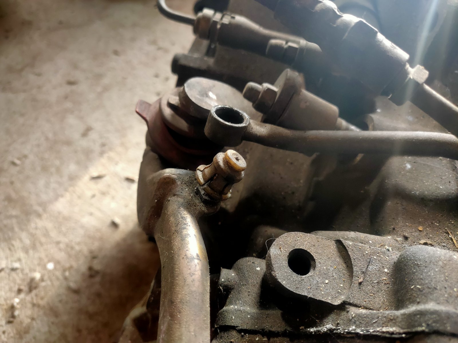

Panowie proszę o pomoc. Jakiś czas temu kupiłem jakiś zamiennik tego przegubu 8E0798151B i dzisiaj przy okazji wymiany sprzęgła chciałem go wymienić a tu zonk... Zamiennik jest za duży. Czy możecie potwierdzić że kula ma 20mm średnicy i to wina zamiennika a nie kuli? Jak kupię ori z ASO będzie ok?
Na aukcji były dokładnie te same zdjęcia.
I dodatkowo fotka jak wygląda przegub po 13 latach. Przegub ma luz 2mm góra-dół. Powoduje haczenie 1 i 2 biegu.

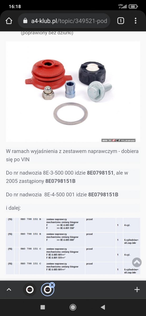

Były dwie wersje tego zestawu naprawczego: 8E0798151B lub 8E0798151C
Trzeba dobierać po VIN.
Gdzieś było już o tym, że są różne średnice.
Ważne jest też jaka jest skrzynia, bo bardzo dużo B6 jeździ że skrzyniami od B7 HCK/JEM i dlatego mogą być inne zestawy naprawcze potrzebne.
Do GBA i typowo skrzynie z B6 szedł ten z końcówką B
Natomiast do nowszych skrzyń C
Najlepiej sprawdzić po VIN i upewnić się jaką mamy skrzynie ?

Nawet nie spojrzałem w etke bo myślałem że to część dobrana z A6...
Oczywiście dla mnie powinna być 8E0798151C do tego patrząc jak wygląda kula na tej dwigni to warto też kupić sama dźwignię o numerze 8E0711181D.

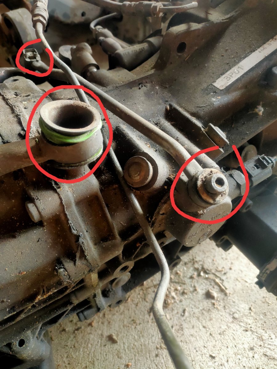

A czy elementy zaznaczone poniżej na zdjęciach są wymienialne? Mam na myśli tą zielona gumę i sworznie plastikowe. Macie jakieś nr tych części?

Do wymiany. Po wymianie jest zero luzu. Polecam również wymienić przegub kulowy przy skrzyni. Na 100% jest do wymiany jak jeszcze nie ruszany. Dopiero wtedy biegi wchodzą precyzyjnie. Jak masz problem ze zmiana biegu rano jak zimno to wina łożyska "noskowego" na wałku sprzeglowym.
Jabłko powinno sie posmarowac smarem polimocznikowym. Ja użyłem jakiegos syntetycznego nie reagujacego z tworzywami.

Masz, 1 post linku który dałem:
