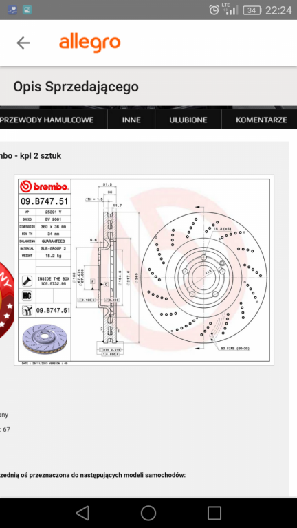

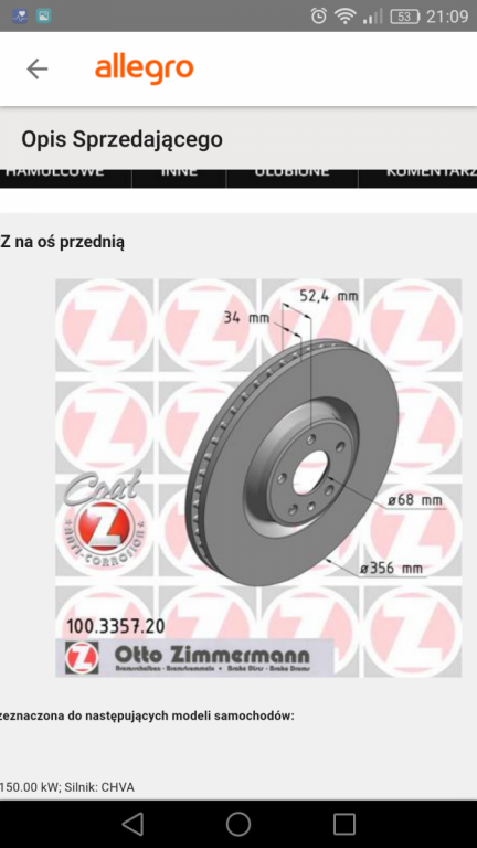

przemolll Opublikowano 22 Marca 2017 Opublikowano 22 Marca 2017 (edytowane) próbował ktoś montować hamulce na tarczach z klockami z a7 356mm z et 52,4mm? w s6 c5 tak robią. klocki pasują do zacisku z phaetona i tarcza jest zbierana tak jak być powinna, po za tym powierzchnia cierna na tarczy z a7 jest większa niż z phaetona tak samo jest z klockiem. Normalnie by założyć 360mm z phaetona trzeba dać dystans 13mm z otworami centrującymi ponieważ tarcza nie wchodzi przez swoją wysokość 59.5mm, a gdyby tarcza z a7 et 52,4 weszła by bez dystansu na piastę to pozostałe 6 mm można by zebrać z jarzma które ma grubość 17mm, niektórzy w a6 zbierają 8mm. znalazłem także tarcze z mercedesa 360 z wysokością 51,5mm wtedy by można było zebrać 5mm. pytanie zwrotka z eski obsłuży tarcze 52,4mm? czekam na sugestie Edytowane 22 Marca 2017 przez przemolll
