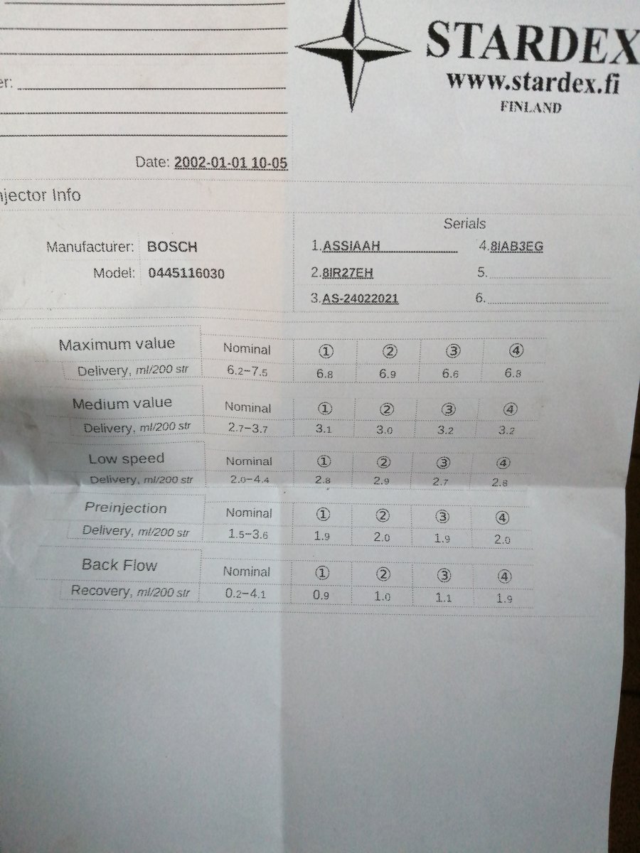

Pompa w baku oraz druga przy silniku pracują. Opiłków brak ale wtryski były sprawdzane dla świętego spokoju bo problemem było odcinanie mocy około 3 tysięcy obrotów i wtedy wieszały się wtryski i mocno klepały , zrobiony test przelewowy , korekty na komputerze według mnie ok . Zdarzyło się dwa razy że wyskoczył błąd P0088. Został podmieniony zawór regulacji na inny ale na nim auto nie odpalało więc znów założono mój stary zawór i auto odpaliło bez problemów , przejechało kilka kilometrów , zostało zgaszone i już nie odpaliło . Błędów brak a na komputerze ciśnienie na listwie wynosi 3,5 bara , podczas kręcenia rozrusznikiem nie rośnie ciśnienie . Pompa Cr będzie wyjmowana do sprawdzenia , a ja chcę być przygotowany na ewentualność wymiany i potrzebuję numerów pomp które podejdą zamiennie do mojej . Zastanawiam się również czy mechanik nie załatwił mi na amen pompy CR tym że na przykład nie odpowietrzył układu tylko próbował odpalić kręcąc rozrusznikiem .Do tego się oczywiście nie przyzna , ale gdy zawiozę pompę do sprawdzenia to może coś się dowiem.
Tak wygląda wydruk po sprawdzeniu wtrysków.
A tutaj korekty i przelewy. Przepraszam za słownictwo. Przelewy powyżej 10 minut
