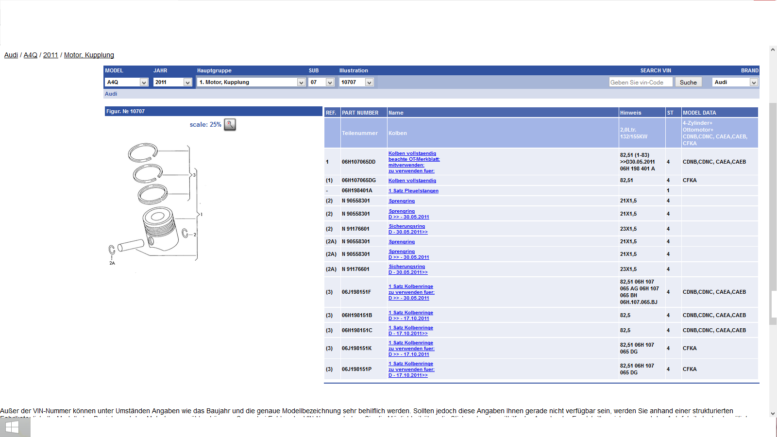

mcemsi Opublikowano 8 Stycznia 2015 Autor Opublikowano 8 Stycznia 2015 Panowie , jest jakis part number na nowe poprawione tloki , pierscionki i pozostałe elementy niezbędne do zabiegu naprawy tego VAGowego feleru ? Da się to wogóle kupić ? W miare rozgarniety mechanik bylby to w stanie ogarnąć ?
griga-st Opublikowano 9 Stycznia 2015 Opublikowano 9 Stycznia 2015 Rozgarnięty pewnie da rade. Z tym ze aby to wszystko prawidłowo było zrobione, musisz dać nowa odmę. Nowa odma tworzy inne ciśnienie w komorze silnika. Potrzebujesz inny soft silnika co by nie waliło błędami. Nowy soft to pewnie ASO...
mcemsi Opublikowano 9 Stycznia 2015 Autor Opublikowano 9 Stycznia 2015 Dzięki bardzo. OK numer odmy był chyba podany wcześniej tu w wątku. Czyli z samych części to tylko tłoki , pierścienie i odma ? Coś jeszcze do tego ? Jakies śruby , uszczelki ? Istnieje gdzieś kompletny wykaz wszystkich potrzebnych elementów ?
