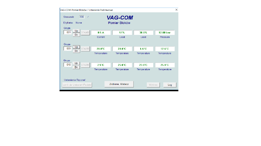

seba1x Opublikowano 5 Czerwca 2017 Opublikowano 5 Czerwca 2017 Witam również mam problem z klimą,czyli słabo dmucha. nabiłem klimę na max temp. z kratki 8,5st c. Wydaje mi się żę słabo chłodzi w porównaniu do innej audi którą jeździłem. wstawiłem zrzuty co mi wyszło po podłączeniu pod vag. błedy pojawiły się po teście nawiewów wcześniej nie było. Ciśnienie sprężarki 12 bar. o co chodzi z tą klimą w tych autach?
MaTeo85 Opublikowano 5 Czerwca 2017 Opublikowano 5 Czerwca 2017 8 stopni za parownikiem to trochę dużo. ale nie wiem w jakich warunkach robiony pomiar. ustaw klime na Lo i nawiew na kratki na maxa do tego zrób screena z grup 001 002 i 010 po kilku minutach pracy tak żeby warunki się jakoś ustabilizowały. przed tym spróbuj jeszcze raz zrobić adaptacje klap.
seba1x Opublikowano 5 Czerwca 2017 Opublikowano 5 Czerwca 2017 (edytowane) ok jutro będę działał. Dziś ponownie podpiąłem lapka pod auto. uruchomiłem silnik, włączyłem klimę i zabrałem się do na stawów podstawowych. Wszystko przebiegło pomyślnie, brak błędów. Następnie włączyłem blok pomiarowy oto zrzuty. Zauważyłem że po adaptacji klap jakby lepiej zimniejsze powietrze dmuchało, ale pod warunkiem ze temp ustawię na 18 bo na LO dmucha jakby cieplejszym co widać na blokach pomiarowych że temperatury rosną. Edytowane 6 Czerwca 2017 przez seba1x

MaTeo85 Opublikowano 22 Czerwca 2017 Opublikowano 22 Czerwca 2017 seba1x w Twoim przypadku temperatura za parownikiem to 2,5stopnia C wiec układ klimatyzacji działa poprawnie, żeby leciało chłodniejsze powietrze z kratek możesz pobawić się w zmianę losowania na usa, zrobienie nastaw podstawowych w klimatroniku i powrót z kodowaniem. Kodowanie zmienia się w zegarach. słoniu, w Twoim przypadku wygląda jak by zawór regulacyjny n280 nie działał, czynnik masz, zawór wysterowany a temperatura za parownikiem 27stopni. Do sprawdzenia zawór n280.
