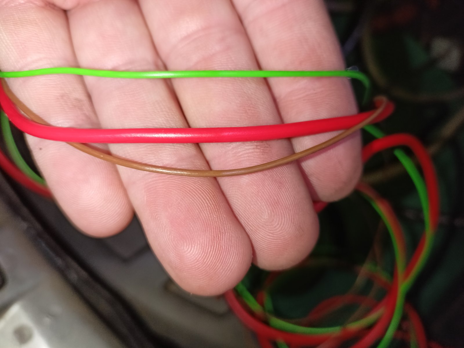

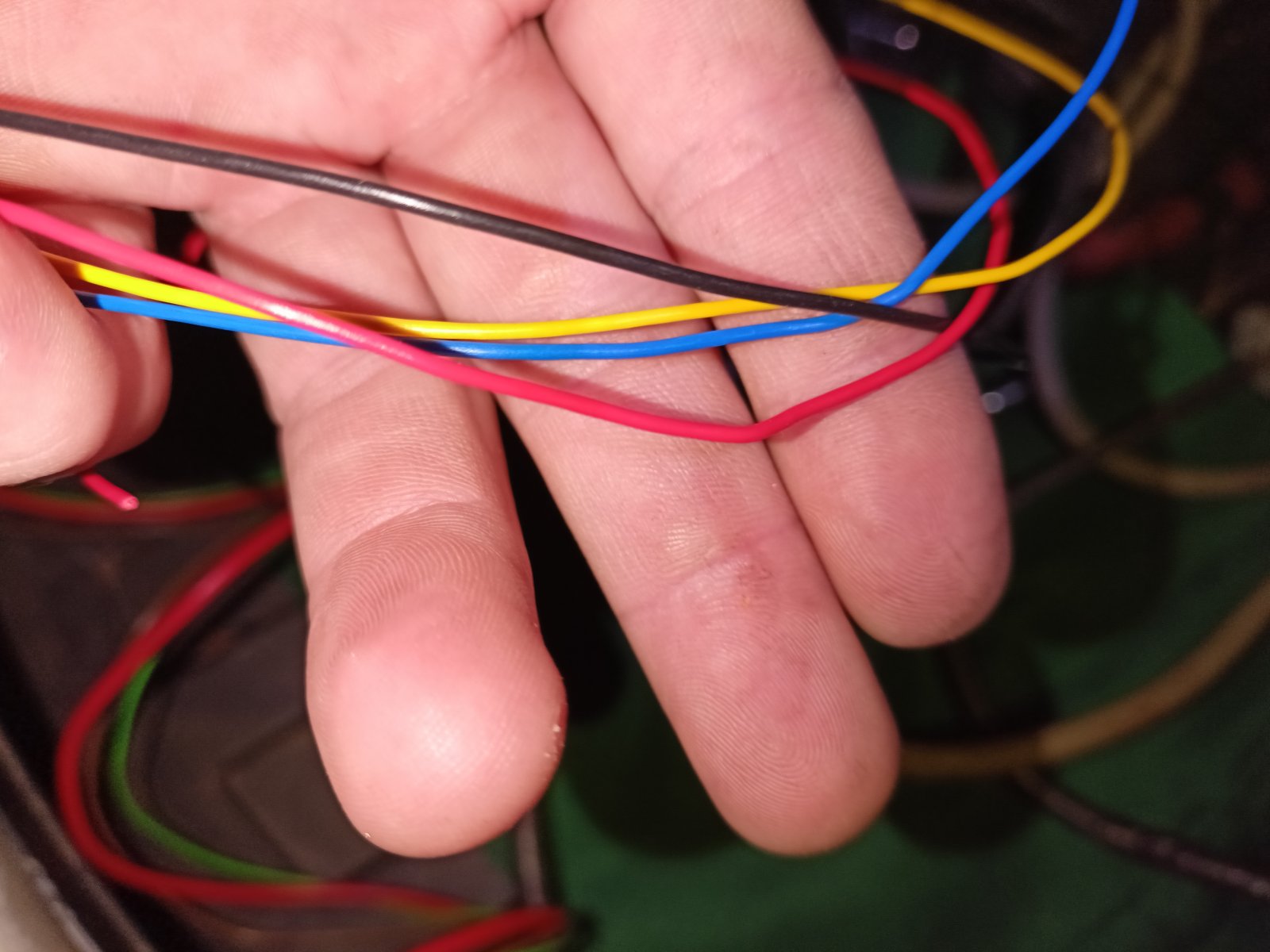

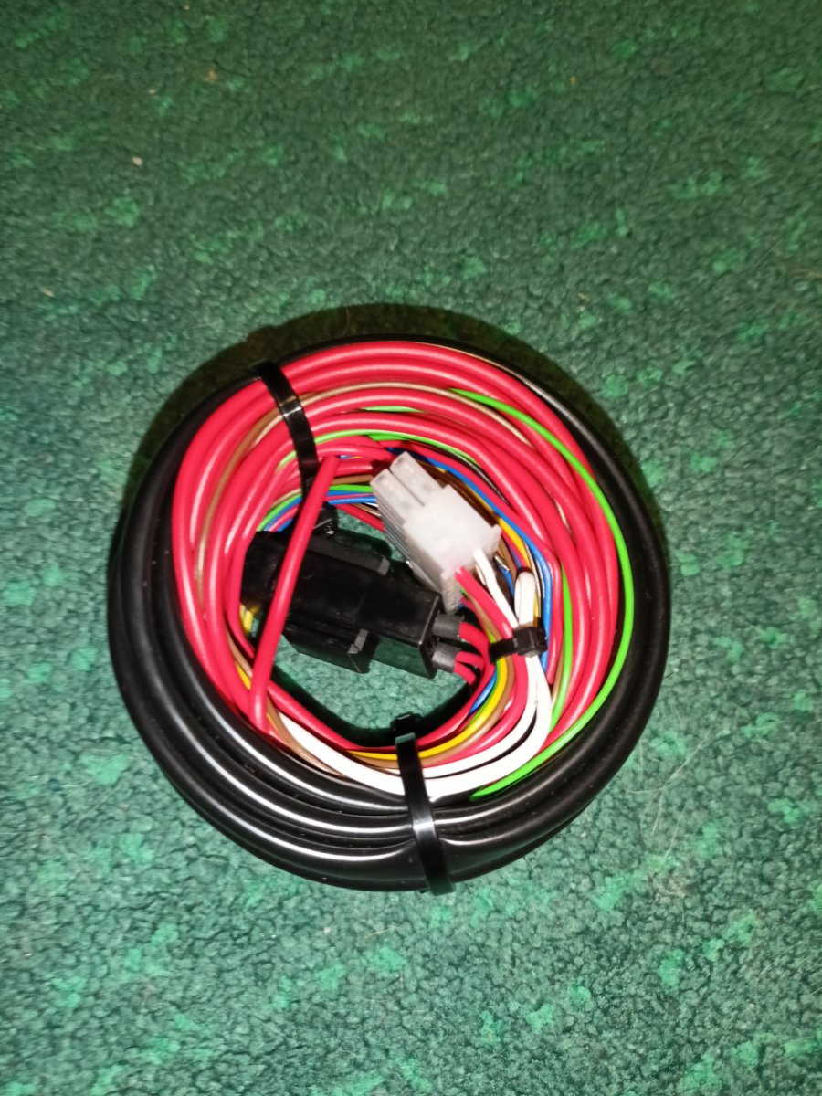

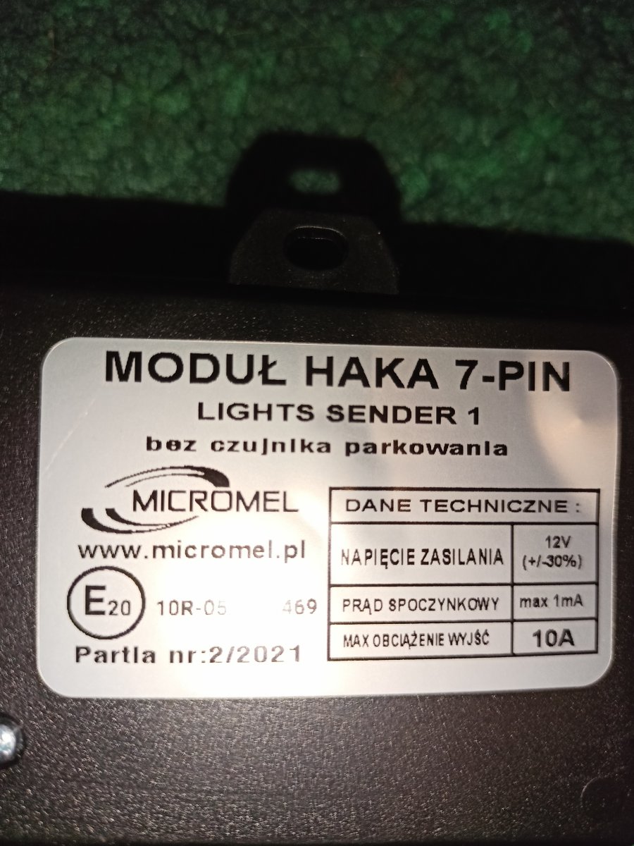

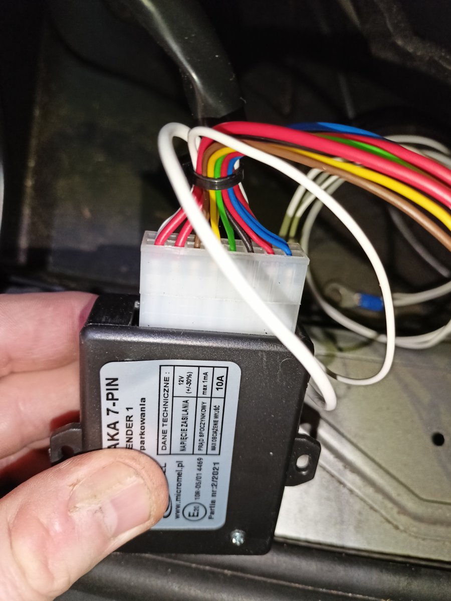

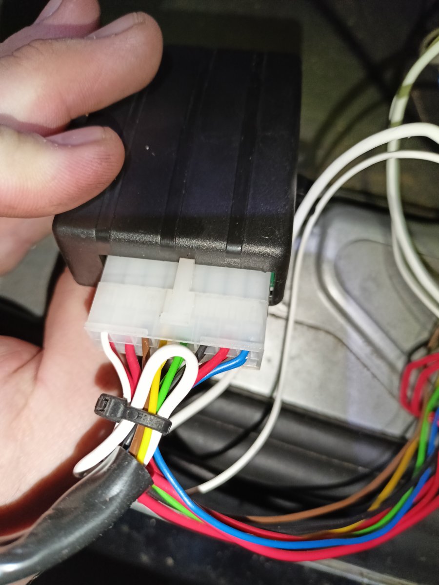

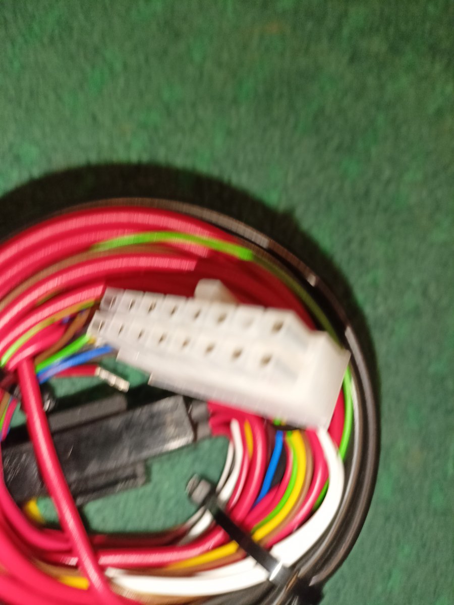

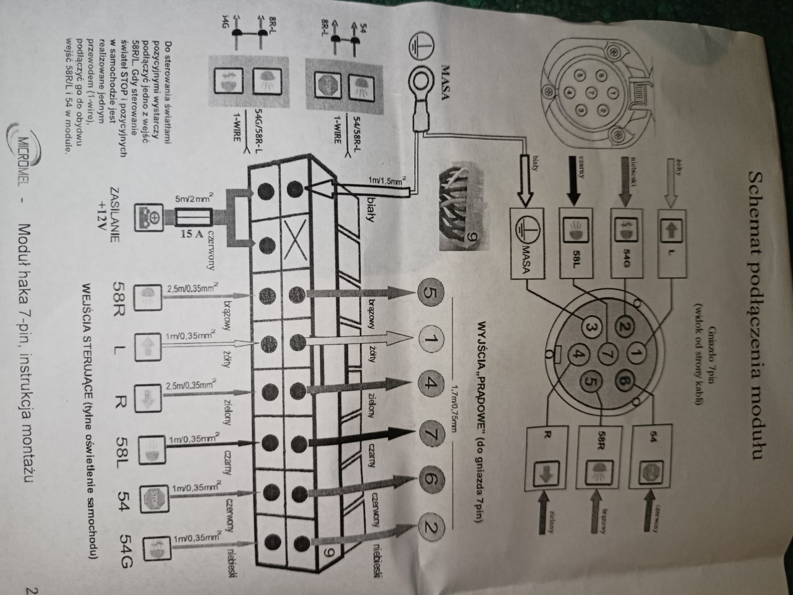

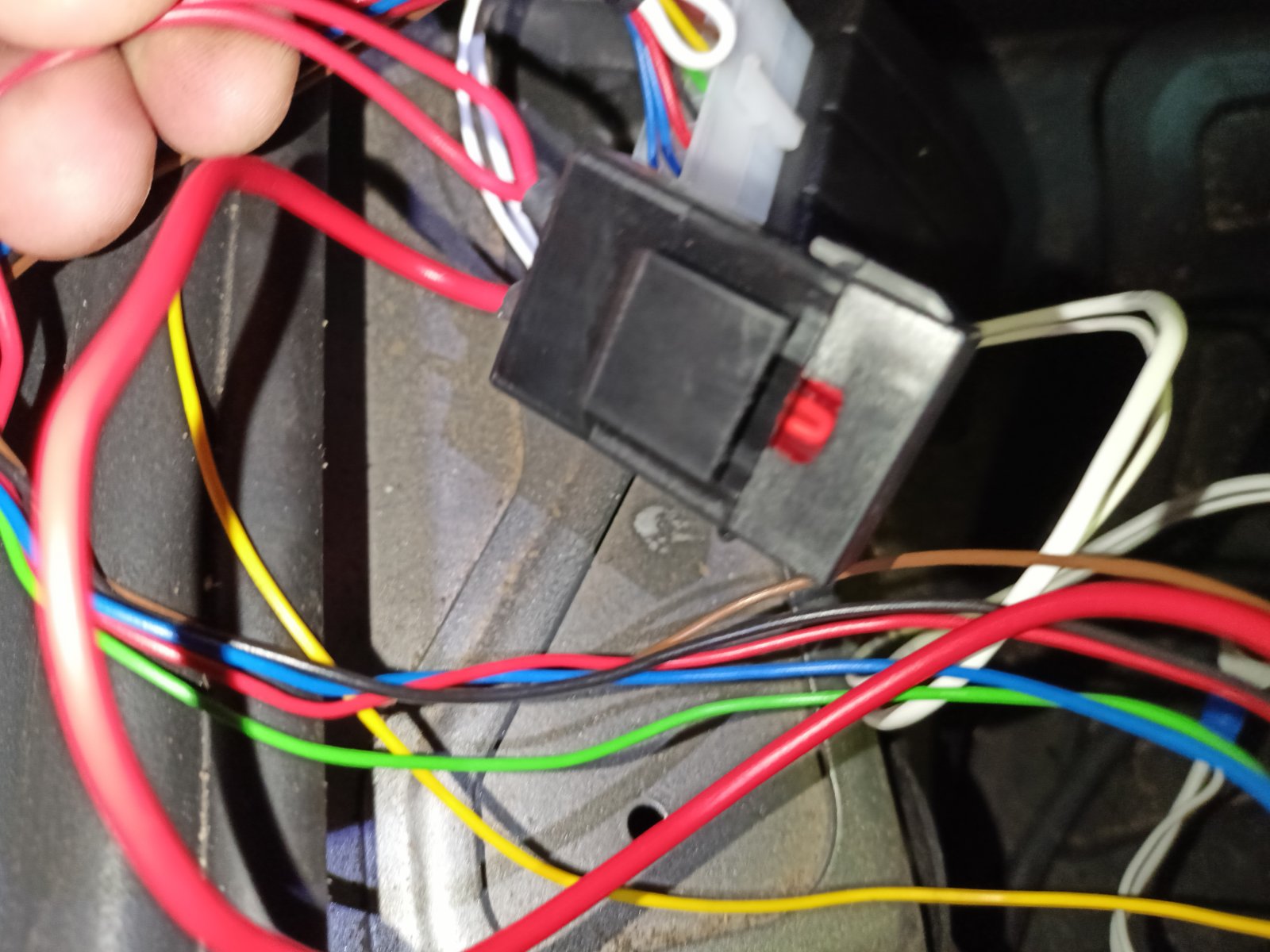

Siemka wszystkim, wiem że napiszecie że jest tego dużo i wogóle ale większość tematów jest o podłączeniu ori wiązki haka. Ja natomiast dokupiłem hak nowy i wiązkę z allegro z modułem i potrzebuje aby ktoś mi pomógł to ogarnąć bez zlewy i krytyki, w zamian chętnie wyślę butelkę dobrego trunku. Wstawię parę zdjęć i poproszę i porady...
Kolego nie gniewaj się, ale nawet nie chciało Ci się obrócić zdjęcia tylko takie wstawiłeś, ostatnie zdjęcie rozmazane itp… Szukasz pomocy to stwórz najpierw bazę do tego.
Przepraszam za jakość zdjęć, robiłem je w garażu podczas montażu haka.
Może znajdzie się ktoś kto coś doradzi, poprowadzi?
 Czy można niektóre przewody podłączyć pod parktronik a plus pod tylną zapalniczkę? Wrzucę jeszcze parę zdjęć.
