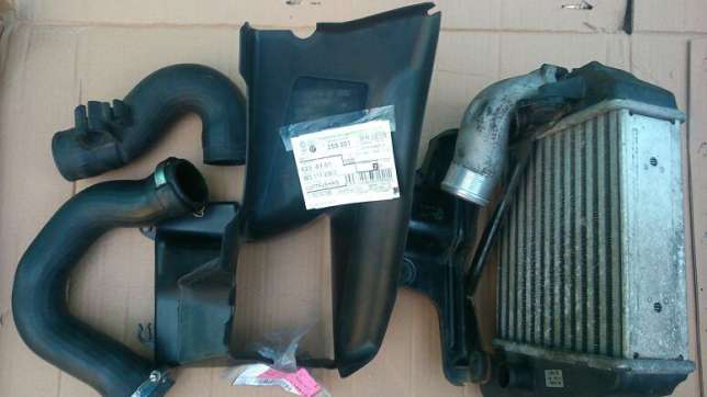

Kris38 Opublikowano 8 Stycznia 2017 Opublikowano 8 Stycznia 2017 (edytowane) Panowie czy potrzebuję jeszcze coś do tego zestawu by zainstalowąć go w BFB ? Zestaw z bexa Edytowane 8 Stycznia 2017 przez Kris38
Klawisz-84 Opublikowano 8 Stycznia 2017 Opublikowano 8 Stycznia 2017 A rurka od dv jest? Bo na zdjęciu nie widzę takowej. from Sony Z1
