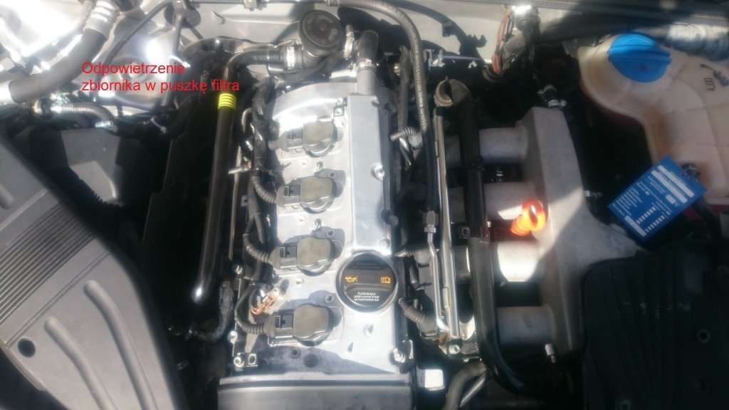

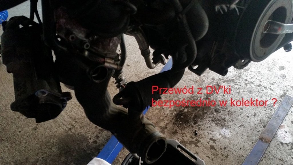

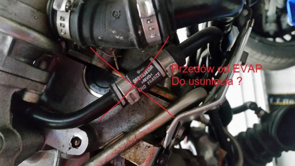

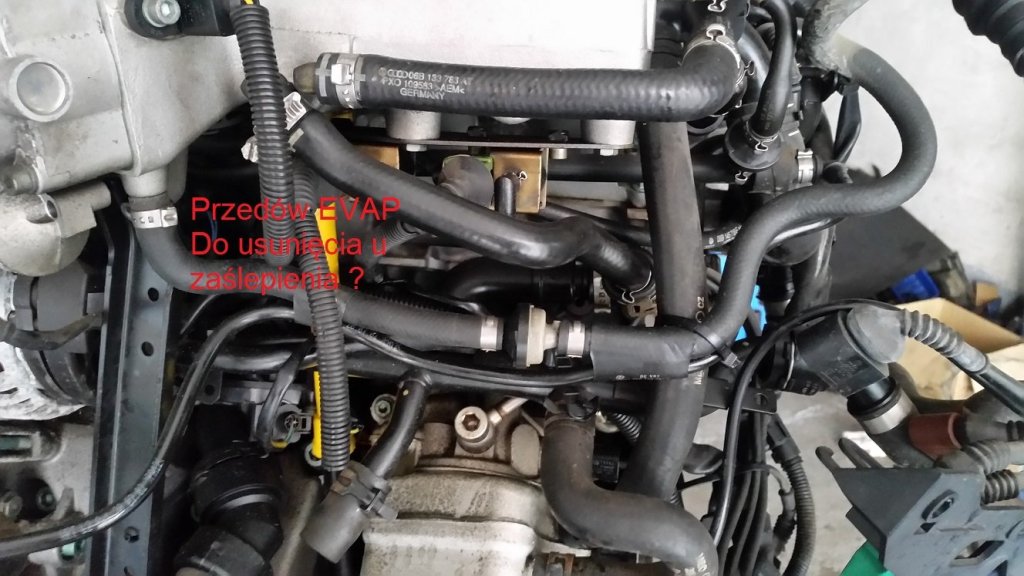

Trochę odświeżę temat, gdyż zabrałem się za usunięcie SAI, EVAP. Naturalnie wyrzucam mechanicznie i później programowo.
Pacjent 1,8T BFB 2003rok

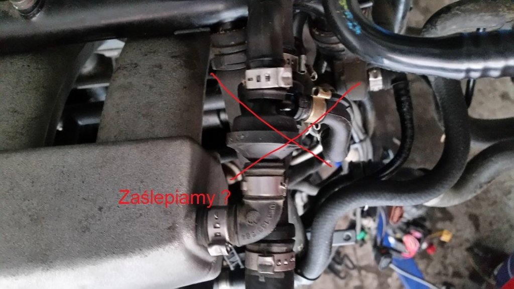

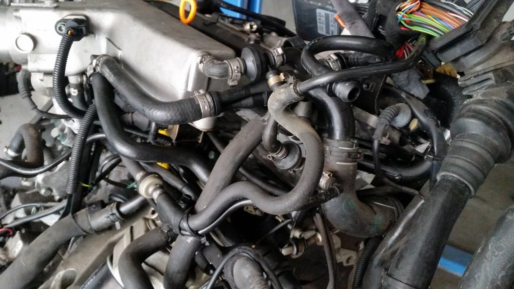

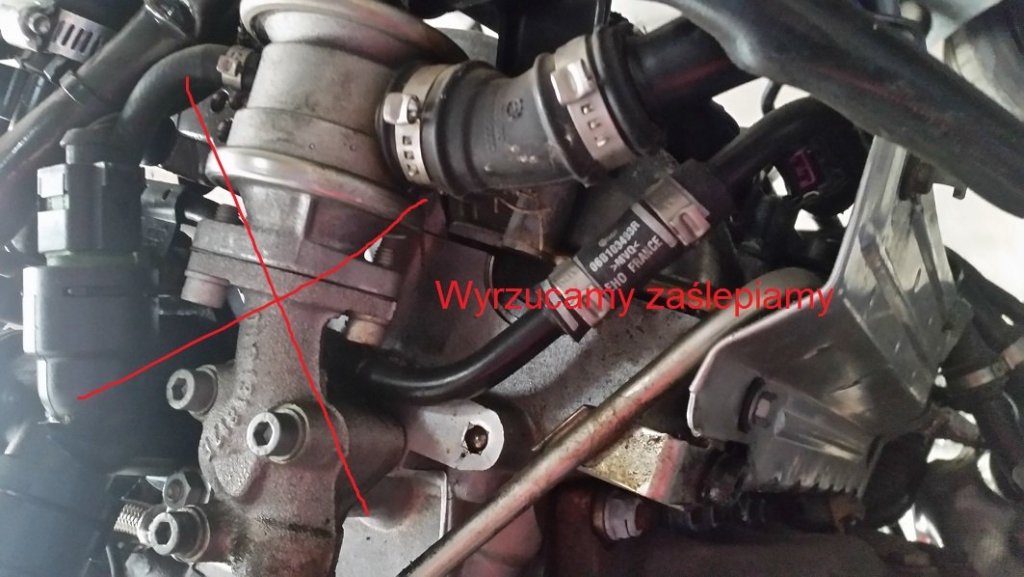

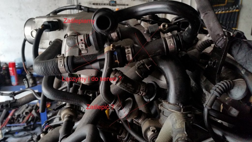

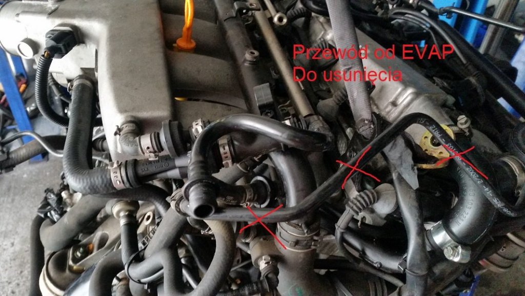

W załączeniu trochę zdjęć i pytań do użytkowników 1.8T. Nie ukrywam, że materia trochę mi obca a amerykańskie DIY niby czytelnie niby nie.... Mając silnik na wierzchu zrobiłem parę zdjęć.
Liczę na to, że osoby które dokonały u siebie taką modyfikację włączą się do rozmowy.
Który zawór zapętlamy ? Ten z zieloną wytyczą, czy brązową ?
Odpowietrzenie zbiornika wpinamy np w filtr powietrza ?
Planuje zostawić odpowietrzenie skrzyni korbowej w stanie nie zmienionym.
Pozdrawiam Kuba
