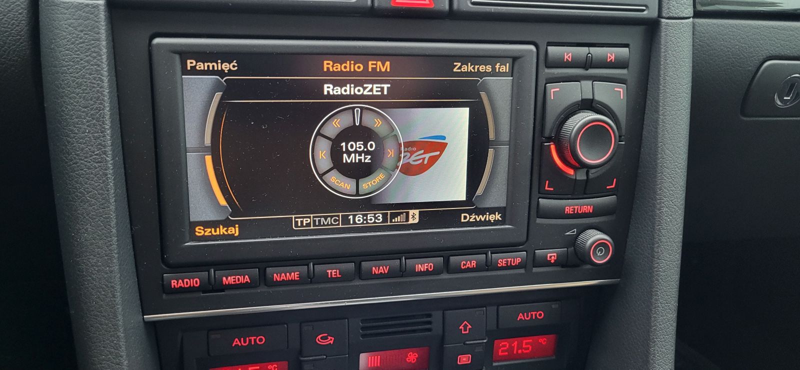

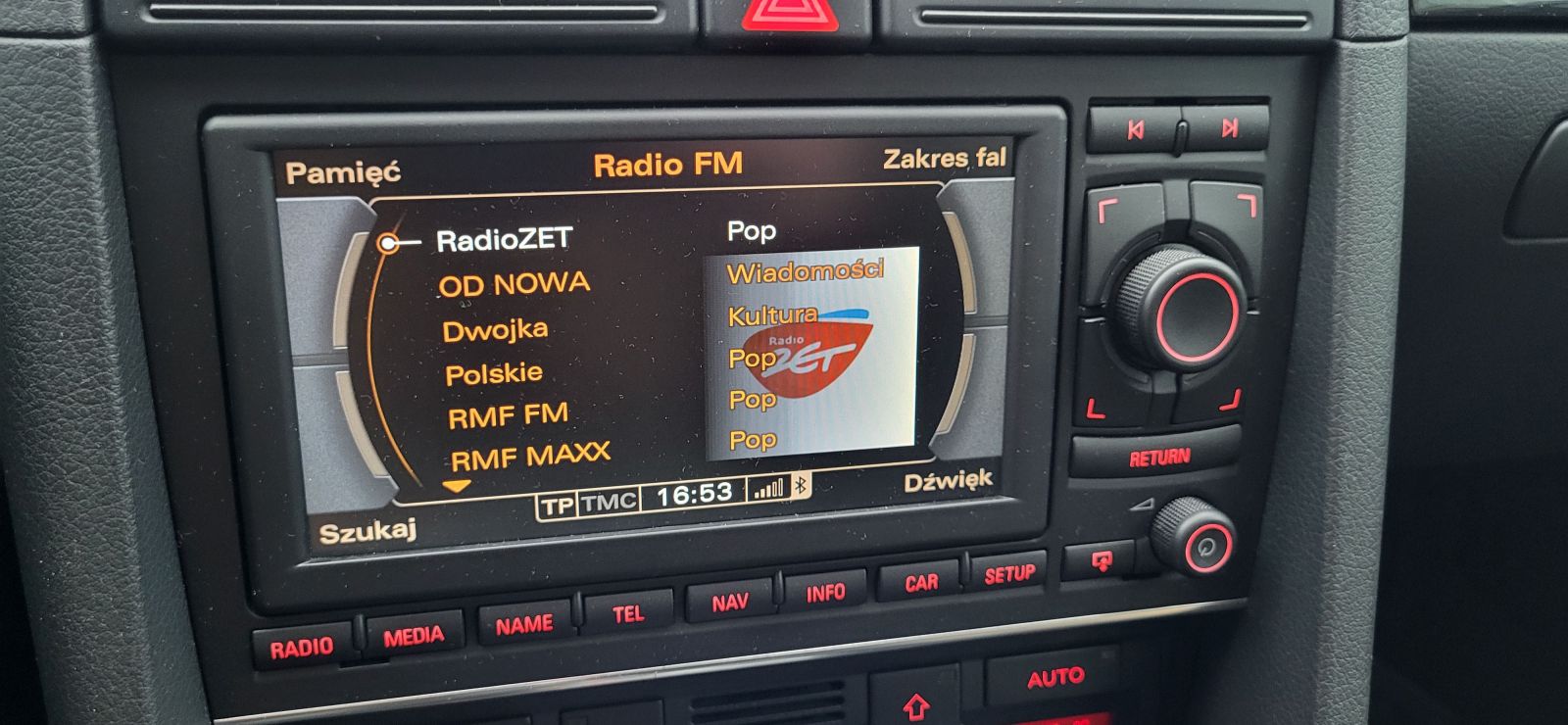

Dzięki. Właściwie to grafikę jakąś sobie już porobiłem (nie chcę kopiować od innych na siłę :)), ale mam problem z tymi plikami JPG 256x256, bo ich nie czyta. Coś administrator tej strony od RNS-E napisał, że można też pliki nazwać kodami stacji od RDS, ale gdzie tych kodów szukać w tym ukrytym menu
 Dzięki bardzo. Spróbuje. Aktualizacje z licencją mam kupioną
Możesz też pobrać loga stacji np ze stromy skody od jednostki MIB2 (one mają rozmiar 120x160, ale po wklejeniu ich na białe tło z rozmiarem pod rnsa wyglądają dobrze, zrobiłem tak u siebie)
A ID stacji pod RDS już wyżej podałem link do strony gdzie wszystko znajdziesz

Dzięki MaTeo85 i kosik25, działa super! Od razu młodsze wnętrze :D

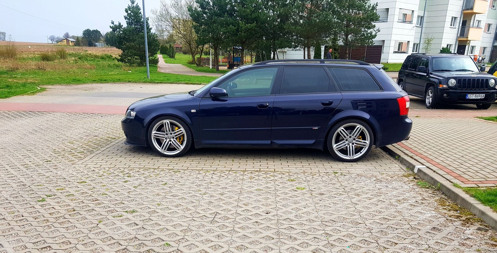

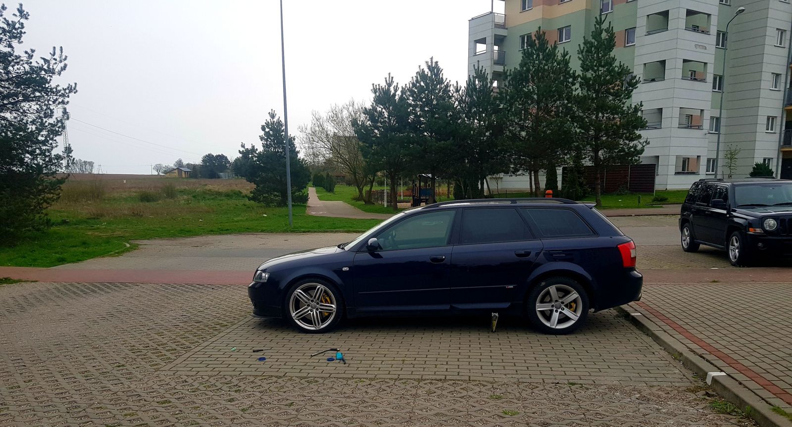

W tym roku późno wleciały koła letnie.
Dokładki podprogowe już u lakiernika.
31maja wyjazd na zlot audi :)

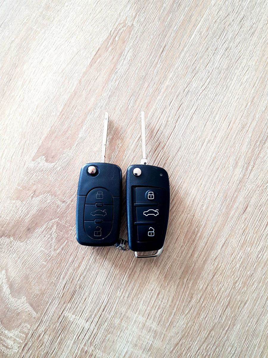

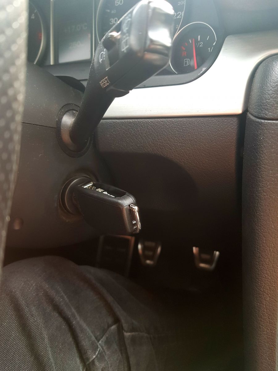

Kluczyk z b7 przypisany do b6 wszystko bangla. Wizualnie wygląda lepiej :)

Możesz coś więcej powiedzieć o przypisaniu kluczyka z b7 do b6
Kupujesz używke kluczyka b7 o częstotliwości 433, plus nowy kluczyk lub sam grot z b7 (może być z aliexpres obudowa z grotem za 17zl). Docinasz grot (płaciłem 60zl) zczytujesz kod pin imobilazjera i przypisujesz nową pastylkę imobilazjera (20zl)  do licznika oraz pilot do modułu komfortu za pomocą vcds. Na Yt jest świetny filmik jak odczytać kod imo i jak zakodować wszystko.
Podeślij filmik bo nie mogę znaleźć ?

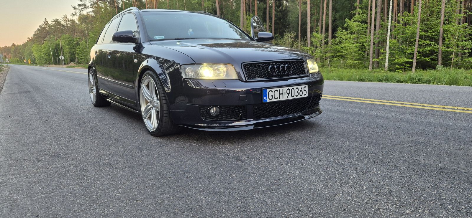

Zderzak po przecierce pół roku temu wreszcie pomalowany na nowo. Przy okazji wszystko co czarne na aucie wleciało w połysk ?
