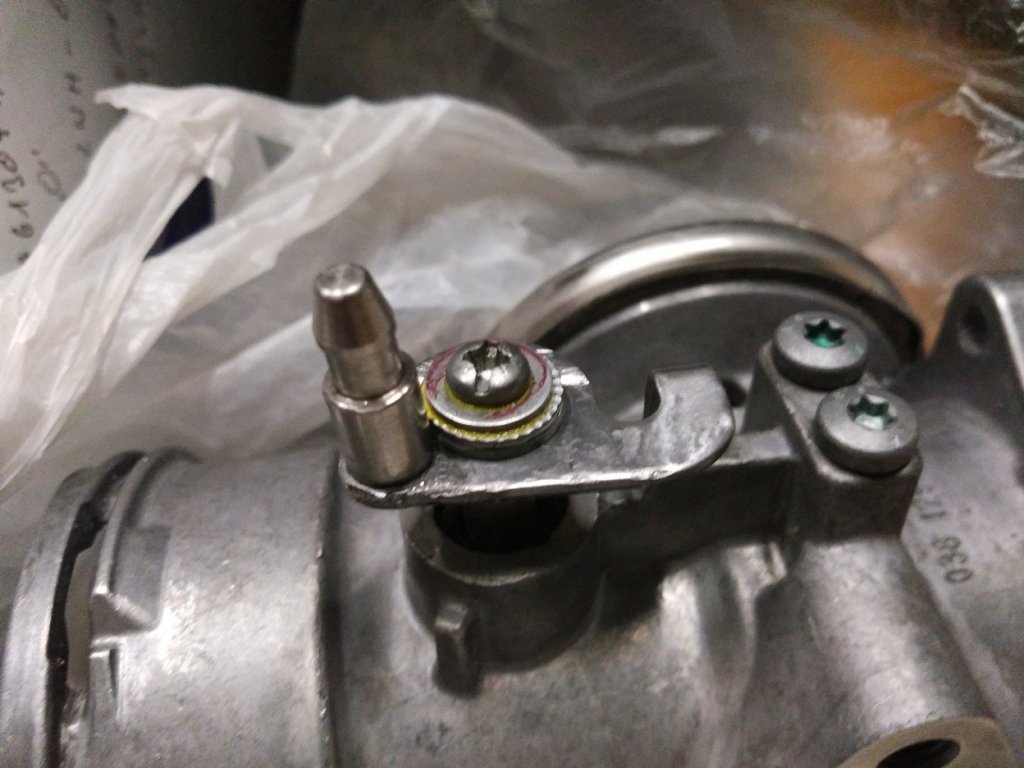

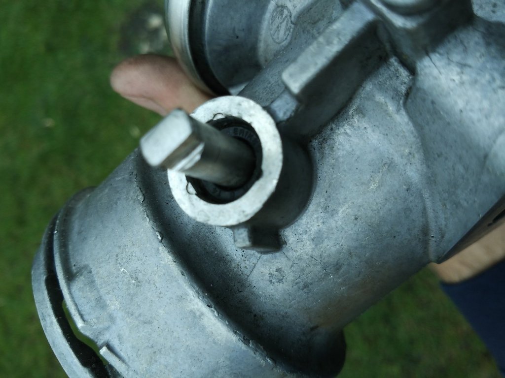

EGR już uzdrowiony. Udało się na wiertarce stołowej wywiercić i nagwintować otwór, wkręcona śrubka 4mm, teraz bez problemu mogę wymieniać uszczelniacz :wink:
Jakbyście kiedyś mieli wyciek z ośki klapy gaszącej EGR, to można to już bez problemu naprawić ;) Użyłem o-ring 8x14x4.
Zamawiałem z zapasem tutaj: Uszczelniacz simering 8x14x4 RST NBR ERIKS . Tylko uwaga to jest do AVF/AWX bo nie wiem, czy czasem w AVB nie jest EGR mniejszy i oska nie ma 6mm a nie 8mm.

Dzięki za info, uszczelki zamówione i też będę wymieniał, bo cieknie ciągle z ośki klapy gaszącej :), lecisz w dobrą stronę z tymi modami :), dużo u Ciebie w temacie można się dowiedzieć ! Oby tak dalej !

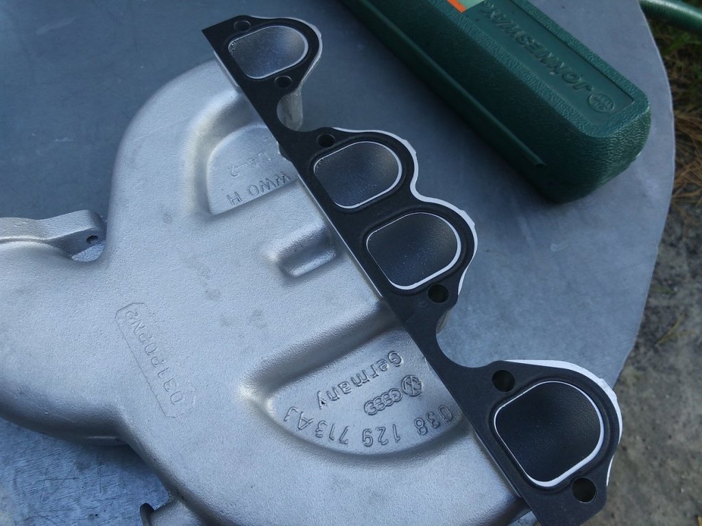

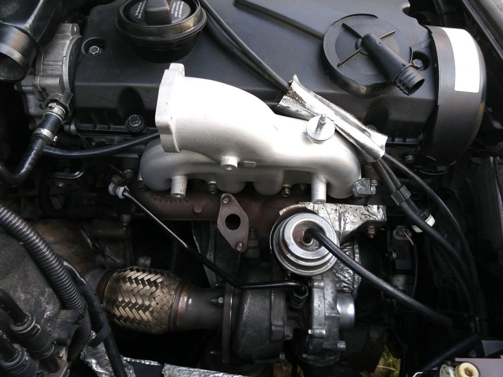

Dziś auto poskładane. Ta końcówka to pestka po drodze przez turbo :P Mati zafundował mi kolektor jak nowy :P
Jakbyście kiedyś grzebali to macie momenty:
  • Rura łącząca do kolektora wydechowego 25Nm a do EGR 22Nm
  • Kolektor dolotowy do głowicy 25Nm - od środka na zewnątrz
  • EGR do kolektora 10Nm

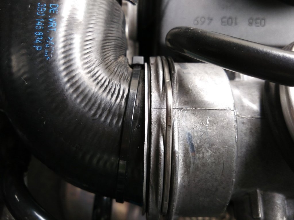

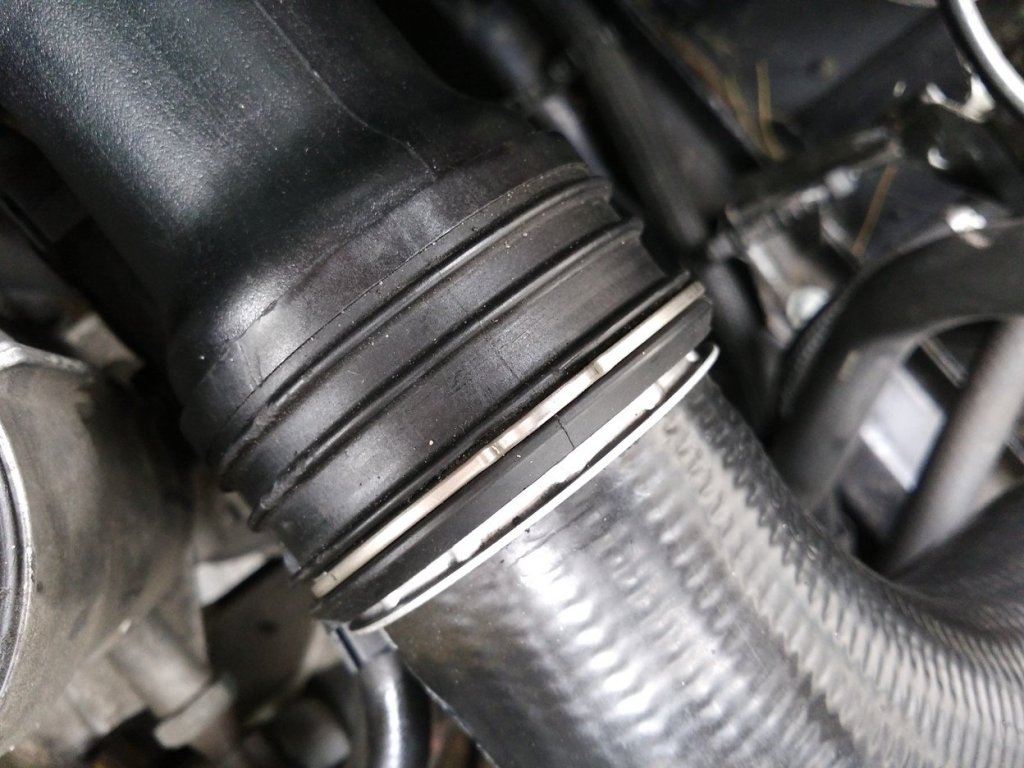

Przy okazji wpadłem na pomysł, jak usztywnić przyłącza powietrzne :P Po prostu dobrać cienki oring i dołożyć na rurę, coś w ten deseń, tylko oring musi być jeszcze cieńszy, tak by klamra zapinała się na sztywno po lekkim dociśnięciu, ten na zdj jest ciut przygruby...
Przy okazji dałem pod łącznik EGR zaślepkę z dziurką, zobaczymy czy nie wywali błędu...
A teraz podsumowanie i czy było warto ?
Trochę musiałem pokręcić (może i to dobrze, bo bynajmniej olej doszedł do turbo przed odpaleniem), w sumie auto stało już ponad 2 tygodnie... puścił bąka i praca silnika zaczęła się normować. Pozwoliłem mu się spokojnie rozgrzać do 90 stopni i w trasę. I tu szoooook. Albo zapomniałem jak jedzie sprawne AVF, albo z czasem się przyzwyczajałem do zaniku dynamiki z dołu. Robiłem przecież logi i wyglądało, że jest OK. Ale teraz czas reakcji na pedał gazu to jest chwila i czuć przed 2 tys, że już ładnie pompuje. Dosłownie gniecie w fotel. Kierowniczki chodzą luźno, gruszka nie ma oporów, więc i dół stał się teraz "inny, jakby lepszy" i na pewno to nie efekt placebo :P W sumie przy okazji podokręcałem wszystkie obejmy na rurach, sam czysty kolektor, nowe uszczelki - zapewne każde takie działanie coś dało :)
Teraz tylko kontrola oleju i obserwacja czy nie kopci na niebiesko po tych moich działaniach :P Trochę było za mną siwo jak jechałem, ale z każdym depnięciem było tego mniej. Chyba to pozostałości po specyfikach czyszczących i czyszczeniu kanałów wlotowych głowicy...  Jutro się bryknę trochę dłużej i poobserwuje wsteczne lusterko :P
Jak tylko macie możliwość, to się nie zastanawiajcie z czyszczeniem zmiennej geometrii, bo naprawdę warto !
Z tymi oringami na wężach nie głupie- spróbuje też jak będę miał chwile. Nie sądzę żeby to miało jakiekolwiek znaczenie z technicznego punktu widzenia, ale wizualne ma :) Kolega kiedyś owijał to miejsce taśmą izolacyjną- też jakoś tam usztywniało to złącze.
Ja dawalem wieksze i grubsze oringi na te wszystkie lączenia węży - wchodzily tak ciasno, ze pozniej ciezko bylo je rozpinac :naughty: ale swoje zadanie spelnialo, nic sie nie sączylo, no i wyglad jak fabryka :cool1:

Pamiętasz jakie to były oringi :)?
Kamil twoje prace przy silniku na pewno nie sa bez znaczenia na jego prace ale efek "gniecenia " jest zawsze jak pare dni nie jezdzisz swoim autem ??
Hmmm kurde rozmiaru nie za bardzo, wzialem rury do ręki i pojechałem dobrać oringi, wziąłem ze 2/3 rodzaje, mniejszych i ciutke większych, żeby coś fajnie dopasować no i udało się i węże  siedzą sztywniutko :cool1:

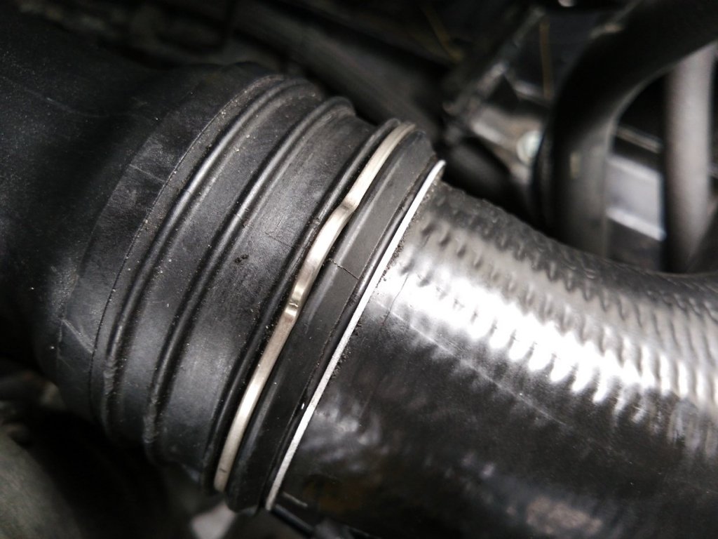

Otwieram dziś maskę i tam taki widok:
Czyli rozsuwające się połączenie węży powietrznych.
Ale dorwałem wczoraj w robocie dwa oringi, po pomiarach wyszło, że to grubość 1,5 mm na 55mm - założyłem i tak jak myślałem, jest dobrze :) Wygląda OK i trzyma też pewnie.

@chris1987 Również dobry patent, jak dla mnie to te węże nie powinny tak właśnie się wysuwać i kosić, bo przez to zużywają się oringi a potem zaczyna sączyć olej :/
