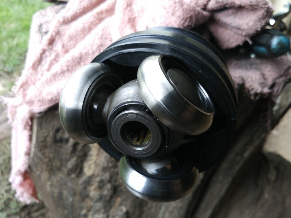

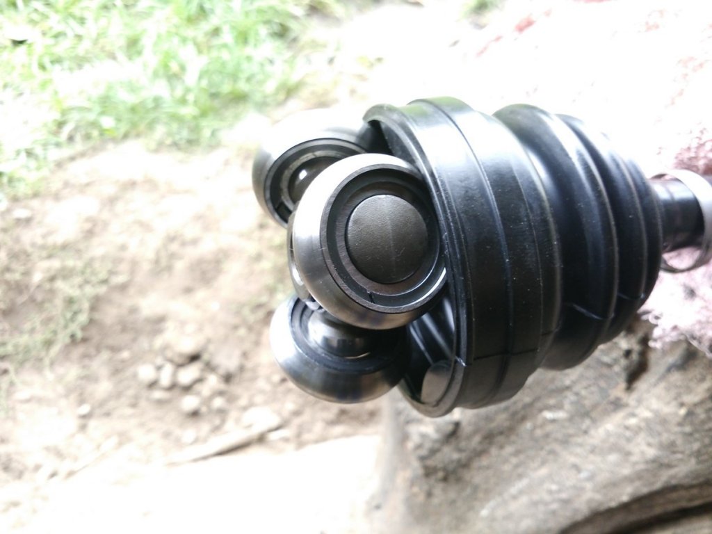

Dziś po długim leżakowaniu na półce postanowiłem wykorzystać w końcu przeguby wewnętrzne (GKN) SPIDAN 24745 ^^ Pojechałem do kumpla na kanał i zaczęliśmy zabawę... kilka manewrów i zdecydowaliśmy, że najszybciej i najdokładniej będzie wytargać dwie półośki i dopiero działać. Tak też zrobiliśmy ;) do śruby od strony koła potrzebny mi był klucz imbusowy 17mm - przedłużka z rurą i poszło bez problemów (przeguby zewnętrzne jeszcze ori)  Następnie 6 śrub na klucz Spline M10 przy flanszy skrzyni i półośka po skręceniu na max kół, wyszła po małej gimnastyce i z lewej i z prawej bez rozpinania wahaczy itd...  Nie wyobrażam sobie pracy w jednego przy tym :/ We dwóch za to idzie bardzo sprawnie.  Po stronie kierowcy kiedyś pękła mi osłona na wewnętrznym - i musiał ten przegub dostać po d*pie bo był luz, po stronie pasażera też był ale już nie taki duży. Ogólnie na nowych przegubach luz jest bardzo minimalny - ok 1 - 2 mm możliwości obrotu...
Jedno co mnie zdziwiło - nowy przegub z łożyskami chodził luźno w kielichu - natomiast stare kielichy musiałem siłą zbijać z łożyska :/ Nie wiem dlaczego, wyglądało to tak, jakby ten tripod napuchł, a dokładniej rolki (lożyska) na palcach...
Przez ten luz na tym jednym przegubie miałem taki objaw, że przy bardzo mocnym depnięciu na 1-2 biegu było czuć szarpania-drgania... Po wymianie na nowe, jak ręką odjął :) Myślałem, że to może dwumas, ale teoretycznie on ujawnia się na dalszych biegach a nie tych pierwszych...  Żadnych stuków, szorowań, zgrzytów, trzasków - jedynie te szarpnięcia.
Co najlepsze na palcach są nałożone łożyska INA F-125093 18
Wiele zdjęć nie ma, bo mi się spieszyło dzisiaj, ale poglądowo:

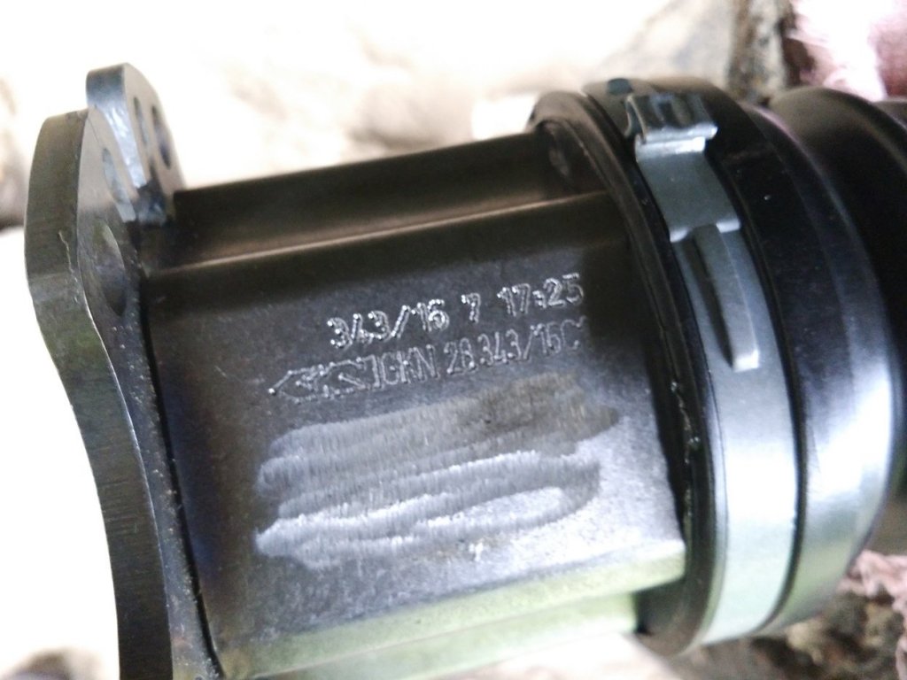

Na kielichu nawet zeszlifowane logo audi i numery :P

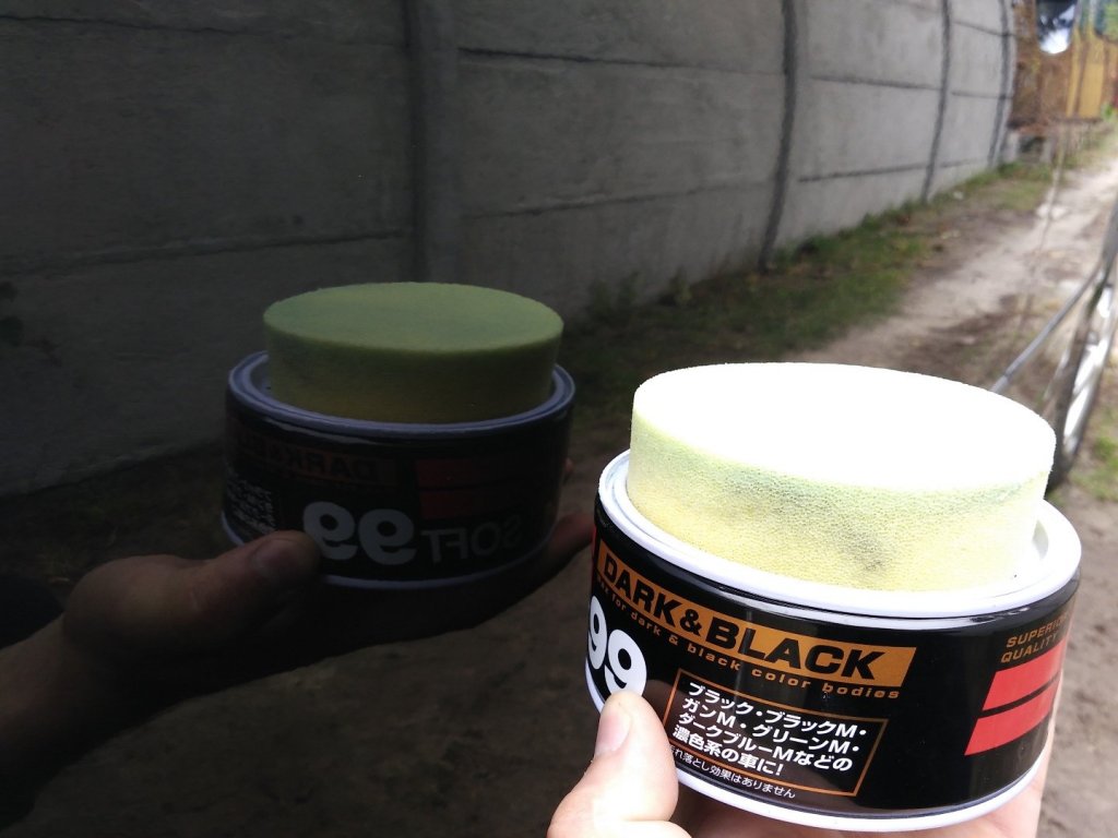

Dziś było pochmurno, ale nie deszczowo :P Stwierdziłem, że przyszedł czas na przygotowanie lakieru na zimę (a straszą, że będzie sroga), także od rana miałem co robić.
Soft99 jest jak dla mnie bardzo dobrym woskiem :thumbup1: Zdjęcia z telefonu, ale oddają w miarę efekt ;)

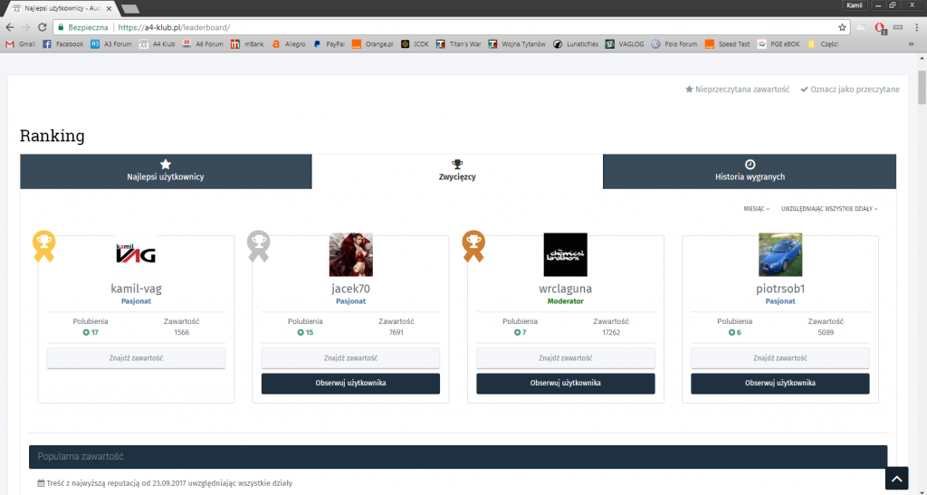

Taki mamy złoty medal hehe, co ten @Hugo wymyśli na tym forum :P
Dzięki wszystkim za plusiki ! ! ! :hi:
Nie bądź taki skromny, za wiedzę i pomoc jakiej udzielasz na forum należy się jak psu buda :wink:
