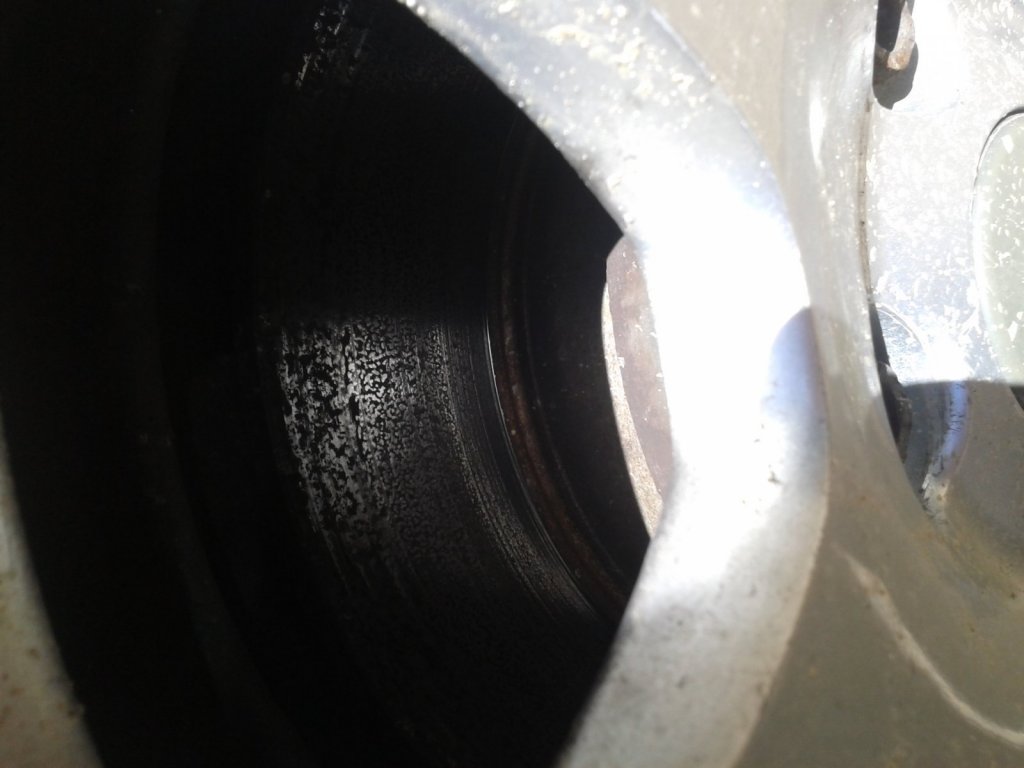

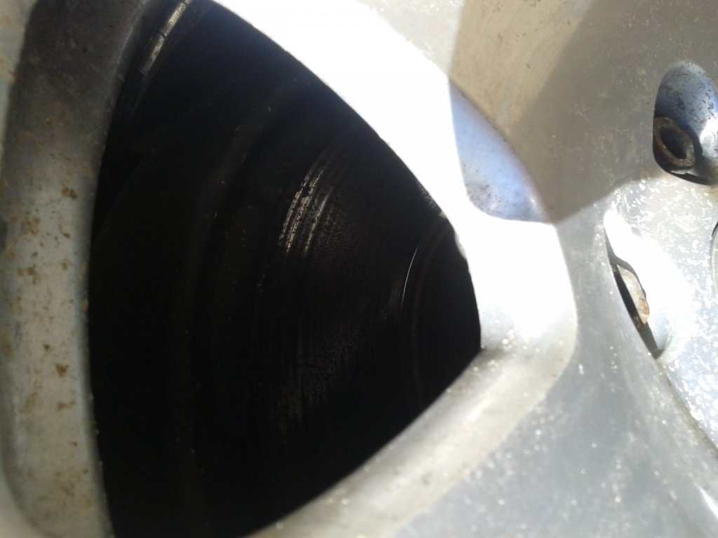

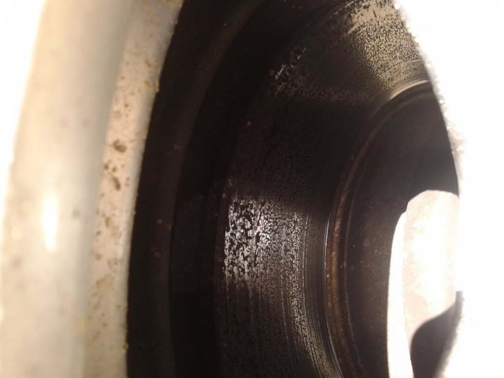

kubabkb Opublikowano 20 Października 2016 Opublikowano 20 Października 2016 Jak w temacie wyzej, mam problem z tarczami z tyłu, obie tarczae posiadaja identyczne slady rdzy , co jest przyczyna? ponizej zdjecia.
Nole Opublikowano 20 Października 2016 Opublikowano 20 Października 2016 Cały komplet, nic oprócz wymiany z tym nie zrobisz...
Karol Guzicki Opublikowano 20 Października 2016 Opublikowano 20 Października 2016 zbyt lekka prawa stopa, zastanie elementow ruchomych lub powietrze w zaciskach. Pomoze tylko wymiana czesci na nowe wraz z poprawnym montazem (opcjonalnie odpowietrzeniem) no i poprawne uzywanie pedalu hamulca. Jezeli nie bedziesz lepiej docieral hamulcy raz na jakis czas to kazdy nowy komplet skonczy tak samo
matisstz Opublikowano 20 Października 2016 Opublikowano 20 Października 2016 zamów odrazu śruby do jarzma bo potrafią nie jednemu sprawić kłopot i dodatkowo prowadnice które mogą być już przetarte, ja tak miałem w b5
kubabkb Opublikowano 20 Października 2016 Autor Opublikowano 20 Października 2016 (edytowane) rok temu wymieniane byly tarcze i klocki z tyłu, moze to sie jeszcze jakos dotrze, szkoda znow wymieniac calego kompletu Edit: zbyt czesto chyba wyhamowuje biegami ;/ moze przez to sie to stało Edytowane 20 Października 2016 przez kubabkb

kubabkb Opublikowano 11 Czerwca 2017 Autor Opublikowano 11 Czerwca 2017 Panowie dodaje aktualne zdjecia tarcz. Nic o tamtej pory nie ruszane Co mam zrobic w tym wyapdku ? Regeneracja zaciskow? czy wymiana?
wyzyk83 Opublikowano 11 Czerwca 2017 Opublikowano 11 Czerwca 2017 byś założył porządne tarcze to by takiej sieczki nie było
kubabkb Opublikowano 11 Czerwca 2017 Autor Opublikowano 11 Czerwca 2017 tarcze boscha i klocki tez boscha, wiec raczej dobra firma,
wyzyk83 Opublikowano 11 Czerwca 2017 Opublikowano 11 Czerwca 2017 widać jakie dobre że je rdza zjadła dobre tarcze to zimmermann, textar i pagid z powłoką antykorozyjną COAT klocki ferodo, textar , jurid, pagid
