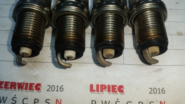

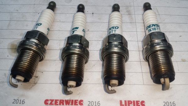

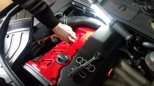

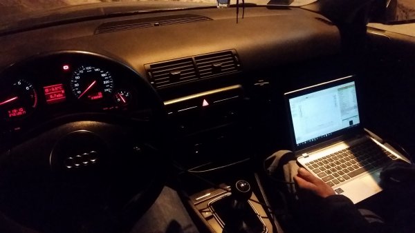

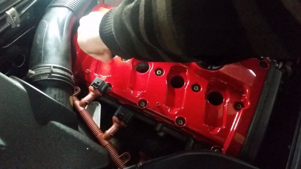

Dajmon Opublikowano 13 Stycznia 2017 Autor Opublikowano 13 Stycznia 2017 Hej. Przejechałem do dnia dzisiejszego 220km. Jak dotąd wszystko w porządku. Dzisiaj u Jurka sprawdziliśmy czy silnik jest suchy, a przy okazji podłączyliśmy Vaga, żeby sprawdzić choćby kody gotowości - wszystkie świecą na zielono, czyli na bogato. Jurek z ciekawości wykręcił świece i sprawdził jak wyglądają. Świece również w porządku. Czyste.

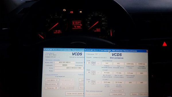

Dajmon Opublikowano 22 Stycznia 2017 Autor Opublikowano 22 Stycznia 2017 Cześć. U mnie już po tygodniowym urlopie z okazji ferii zimowych. Byłem w górach u rodziny i przy okazji na nartach. Nalatałem do wczoraj łącznie 920km z czego 700km na feriach. Z tych 700km część autostradą i część po górach, stokach. Wszystko na Pb95. Spaliłem zatem prawie 500zł od początku. Maszyna działa bez zarzutu. Odczyty spalania benzyny na trasie przy prędkości 110km/h rzędu 7,6...8,2l/100km. W terenie górskim 10,5..12,3l/100km. Zatem zużycie etyliny wydaje się być rozsądne. Większej prędkości nie podejmowałem z uwagi na świeżość silnika. Co do najważniejszego, czyli do OLEJU, to wg realizowanych przeze mnie odczytów z Vag'a w zakładce "bloki pomiarowe" i grupie 006, to przyjmowały one wartość na poziomie od 4mm do 7mm. Poziom ten starałem się kontrolować dokładnie po przejechanych każdych 100km i bez podnoszenia maski. Pierwszy odczyt udało się mi wyłapać będąc u Jurka i po przejechanym dystansie rzędu 220km. Wcześniej podnoszona była wielokrotnie maska i za każdym razem resetował się EKU silnika i zbierane przez niego próbki poziomu oleju (z czujnika poziomu w misie olejowej). Zauważyłem, że poziom oleju zależy między innymi od rodzaju drogi (trasa, autostrada, teren górski, teren miejski) od stylu jazdy, a więc i od prędkości i zmieniania biegów - zmiana obrotów silnika. Przed wyjazdem na ferie zrobiłem jak pisałem 220km w stylu miejskim. Wówczas odczyt poziomu oleju miałem na poziomie 4mm. Po wyjeździe na ferie, to przez pierwsze ok. 100km trasy trzymałem się autostradą z prędkością 100...120km, a pozostałe 80km trasy w terenie mieszanym z prędkością 40-70km/h. Wówczas po przejechaniu łącznego dystansu coś ok. 180...190km odnotowałem odczyt o wartość 7mm, czyli odczyt z pierwszych 100km autostradą. W górach trochę pojeździłem i zrobiłem kolejne kilometry, więc dobiłem kolejny dystans 100km i pomiar wyszedł na poziomie 4mm. Wskazanie wróciło więc do stanu jak przed wyjazdem. W górach pojeździłem. Nabiłem kolejnych kilometrów, więc kolejnych dystansów po 100km i odczyty miałem za każdym razem po 4mm. Po wczorajszym powrocie z ferii, dzisiaj (przed momentem) sprawdziłem wskazanie jak wygląda, czyli po autostradzie i trochę z trasy. Poziom oleju wyskoczył na 6mm. Na zdjęciu poniżej widać ten odczyt w komórce trzeciej (licząc ją od lewej strony). Komórka pierwsza od lewej pokazuje minimalny poziom odnotowany, czyli 4mm. Komórka środkowa maksymalny odnotowany, a więc wskazane 7mm na początku. Teraz będzie czas na zmianę oleju (i filtra) i czas na zestrojenie mojej instalacji LPG.

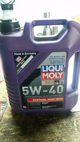

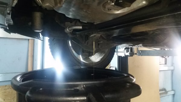

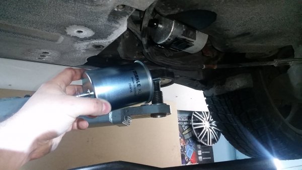

Dajmon Opublikowano 28 Stycznia 2017 Autor Opublikowano 28 Stycznia 2017 Cześć. Przejechałem na Pb95 1050km. Wczoraj Jurek spuścił mi olej: Spuszczany olej czysty. Teraz nowy olej mam jak na zdjęciu poniżej: Wlaliśmy równo 4.2litra. Zmieniony oczywiście filtr oleju. Wymieniliśmy również jeszcze filtr paliwa, bo jeździłem na starym już dość długo. No i przyszedł czas na zestrojenie mojej LPG Wszystko jest jak należy. Silnik pracuje cicho i elegancko.

Dajmon Opublikowano 31 Stycznia 2017 Autor Opublikowano 31 Stycznia 2017 Odmę mam ori. Czwórnik ori. Wszystko zgodnie z nomenklaturą ASO. Żadnych przeróbek. Wszystko spięte na sztywno. Nie otwieram maski bo analizuje kolejne dystanse 100km i odczyty poziomu oleju w mm w grupie 007 w zakładce bloki pomiarowe wskaźnika (licznika). Jeśli ubywanie oleju będzie, to będą to widział i na pewno pokaże mi to "skur...ńska konewka koloru żółtego". Jestem pomyślnie nastawiony i oby mi się ta konewka już nigdy nie pokazała. Oczywiście nie wiem jak teraz z dolotem. Czy teraz po reanimacji silnika pchane są tam opary oleju? Nie wiem. Cierpliwości chłopaki. Jeżdżę tyle ile mogę. To nie lotnisko. Dajcie się nacieszyć przejechanymi kilometrami. Co do nacieszenia się, to dzisiaj mnie chciał szlak jasny trafić. Okazało się że cewka. https://a4-klub.pl/topic/253883-cewki-zapłonowe-wymiana/?do=findComment&comment=5034405
