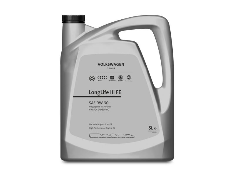

Hej, przy ostatniej wymianie, ASO zalało mi nowy olej wyprodukowany dla volkswagena, LL 0w30, taki:
Zorientowałem się dopiero jak przyszła pora na dolewkę. Do tej pory lali mi zawsze Castrol LL 5w30, sam nie zapytałem w serwisie i też nikt mnie nie poinformował, że jest jakiś nowy olej, który teraz stosują. Ktoś ma jakieś opinie na temat tego oleju? Mam 2.0TFSI, 2012 rok, 165k przebiegu, wymiany robię co 15k, pomimo oleju LL. Na dolewkę muszę teraz kupić w ASO, 70zł/litr... :/ albo zmienić jeszcze raz olej na inny, ale to bez sensu.
Edytowane przez Cytryn
Tak, mają po prostu umowę z Shellem i osobiście uważam, że lepiej, bo Castrol to można lać, ale do kosiarek... Pozdrawiam...
Na necie masz 5 litrów za 125 zł taki sam to już lepiej taki kupić ? albo zmień olej na 5w40 x normą dla Twojego silnika i problem się rozwiąże chyba, że nie ma takich olei do Twojego silnika to już inna bajka ?

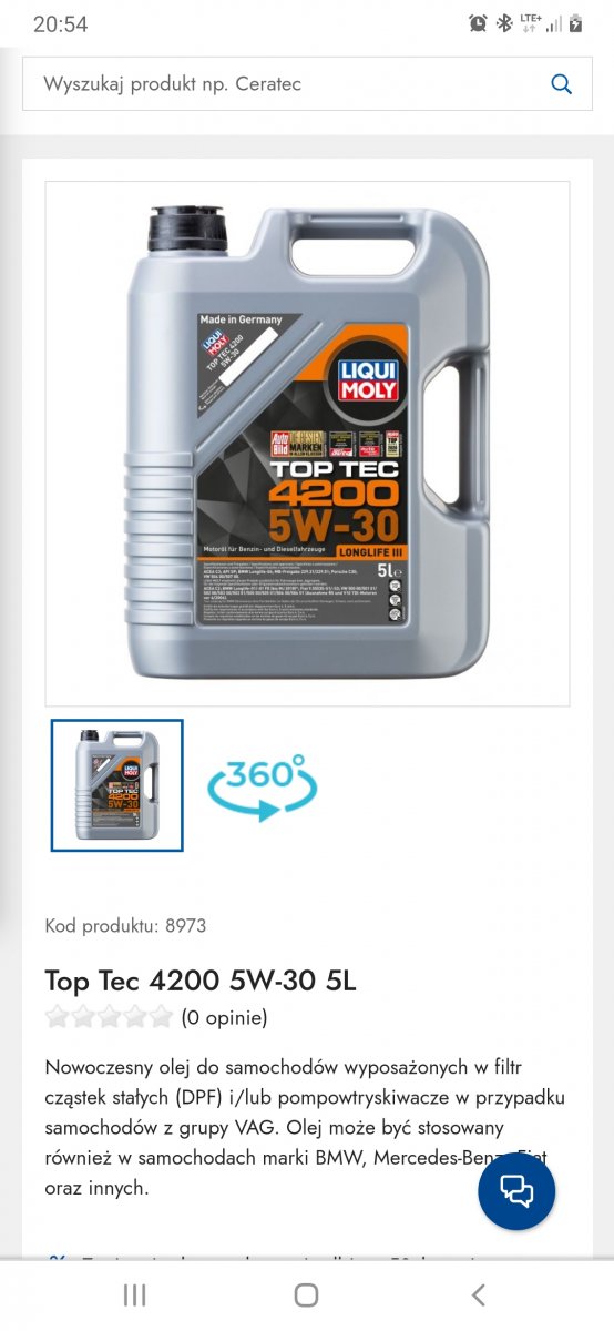

Witam mam pytanie. Regenerowałem turbo i kazałem mechanikowi zalać motulem bo takiego używałem a on wlał ligui moly i w dodatku nie taki jak należy zamiast 5w30 top tec 4200 z normą zalecana do mojego auta to zalał 5w30 top tec 4600. Czy mogę na nim jeździć do nastepnej wymiany.
Sprawdź czy spełnia normy dla Twojego silnika i jeżeli tak to nie widzę problemu.
A Motul, to olej mocno przereklamowany i w dodatku często podróby się trafiają.....
No właśnie dlatego pytam bo o ile się dobrze orientuje to powinno być 504 00/507 00 a zalali 505 00/505 01
Jak masz dpf to zmień.
Mam ale w opisie jest ze niby do aut z dpf i na pompowtryskach tez sie nadaje tyle że do aut z normą euro6 a ja mam 5. Nie znam sie na tym zupełnie
Tyle, że dla vagow z dpf musi mieć normę 507. Mechanik zalał zły olej to niech zmienia na swój koszt. Za błędy niech płacić, a nie ustępować gamoniom na każdym kroku.

Właśnie wracam od mechanika. Bez problemu przyznał ze to jego wina i zamowil przy mnie właściwy. Jutro mi wymieni. Dzieki panowie za dobre rady. Pozdrawiam.
Zobacz czy ten olej który Ci wlali ma C3, jak ma to nie ma co sobie d... zawracać
Przecież ten olej też jest do DPFa, jedynie czego nie ma w nim to 507.00 ale C3 ma, także do DPFa jak najbardziej się nadaje. Jakbym sam wymienił, nie wnikałbym zbytnio, Ty się umówiłeś już na wymianę także będziesz miał dodatkową płukankę z bdb oleju. :)
