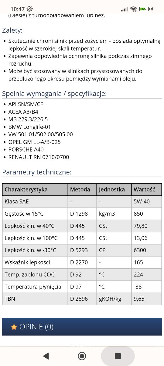

Co sądzicie o oleju Fanfaro 5W40?
Znalazłem taką tabelkę na necie, może ktoś się wypowiedzieć na jego temat?
Screenshot_2022-08-11-10-47-19-097_com.android.chrome.thumb.jpg.dd0603ee1ae5fabbef7810a03254e558.jpg
jest ok

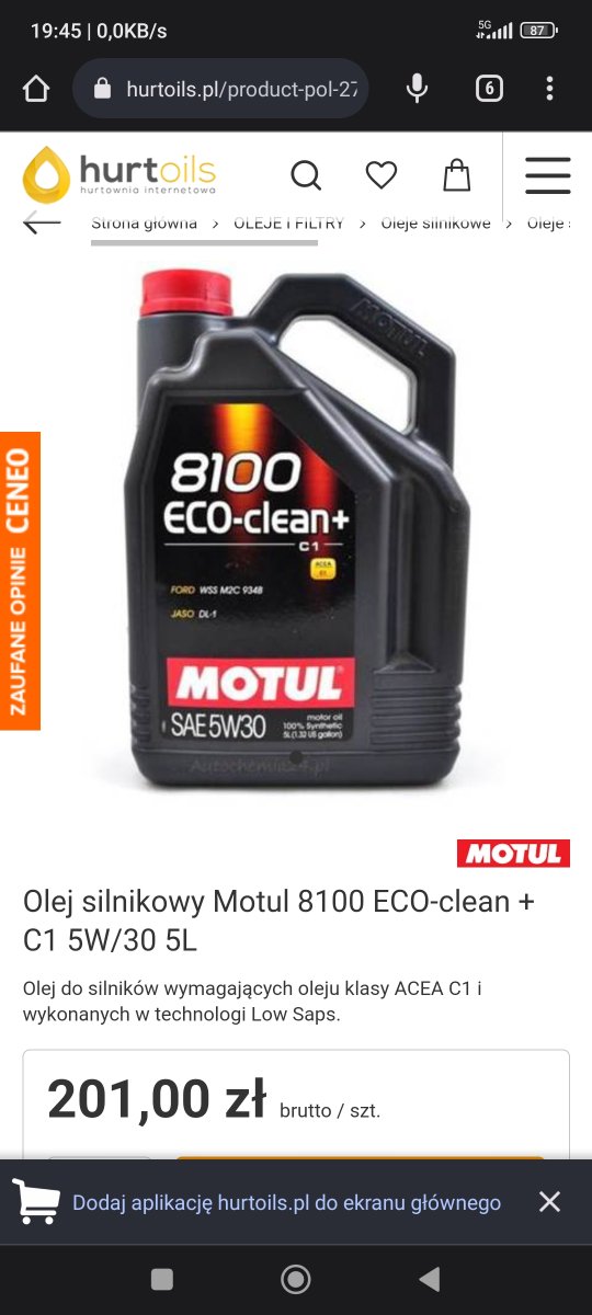

Panowie wiem że pewnie to pytanie padało tutaj 100 razy ale jestem świeżakiem na tym forum i proszę o poradę posiadam Audi a4 B8 1.8 benzyna TFSI 160 koni szykuje się do dolewki oleju bo już trochę zeszło i wybrałem taki olej poradzicie czy to dobry olej do tego modelu
Olej silnikowy Motul 8100 ECO-clean + C1 5W/30 5L
Zły. Jak ma być 5w30 to z normą VW 504 00 / 507 00
Ale on spełnia te normy

I teraz nie wiem czy celowo mieszasz mi w głowie czy odpowiedziałeś nawet nie sprawdzając tego oleju ?!
Dobra rozumiem musi być C3 a nie C1 zgadza się ??
PARAMETRY
NORMY      ACEA C3
APROBATA
BMW Long Life-04
Aprobata MB 229.51
Porsche C30
VW 504 00 – 507 00
Jaki miałbym mieć cel w mieszaniu Ci w głowie? Nie musiałem nic sprawdzać bo widzę etykietę oleju i wiem już wszystko co potrzebne do szczęścia. Ty za to bardzo komplikujesz sobie życie. Napisałem Ci jaką ma spełniać normę jeżeli lejesz 5w30 i tyle Ci wystarczy do zakupu oleju.
Napisałeś, że spełnia te normy, ale chyba sprawdzałeś inny olej, bo ten ze zdjęcia ma takie parametry https://www.motul.com/pl/pl/products/8100-eco-clean-5w30--2
PARAMETRY
NORMY      ACEA C3
APROBATA
BMW Long Life-04
Aprobata MB 229.51
Porsche C30
VW 504 00 – 507 00
do czego Ci tam C3 ?
do diesla z DPF-em to i owszem ale nie do benzyny bo tam powinien byc A3/B4
a wiec najlepszym rozwiazaniem dla Twoejgo auta jest Motul XCess 5W-40
