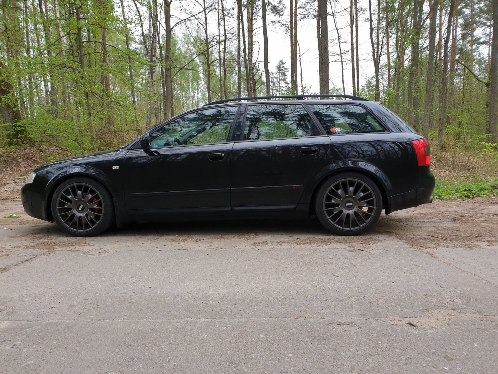

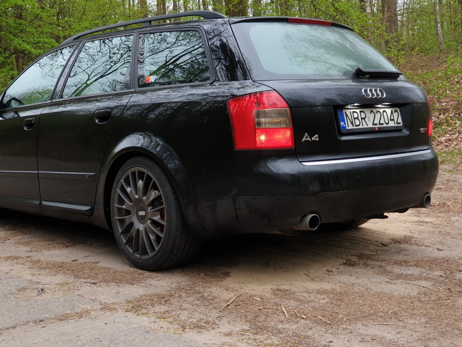

Gość Opublikowano 26 Kwietnia 2019 Opublikowano 26 Kwietnia 2019 (edytowane) jesteś pewien, że nie wejdzie większy dystans? na jednym ze zdjęć tył wygląda tak, jakby tam spokojnie się zmieścił dystans z kołnierzem. Jakie masz parametry tych kół? Wygląda na 7.5j/8j. Spokojnie na tylnej osi przy 8j możesz zejść z et do 27-28 Edytowane 26 Kwietnia 2019 przez koziol992
marekgolczynski Opublikowano 28 Kwietnia 2019 Autor Opublikowano 28 Kwietnia 2019 Parametry felgi 8x18 ET 37 Kupię 15 mm zobaczymy jak wejdą. Tak się prezentuje cala w kolor
