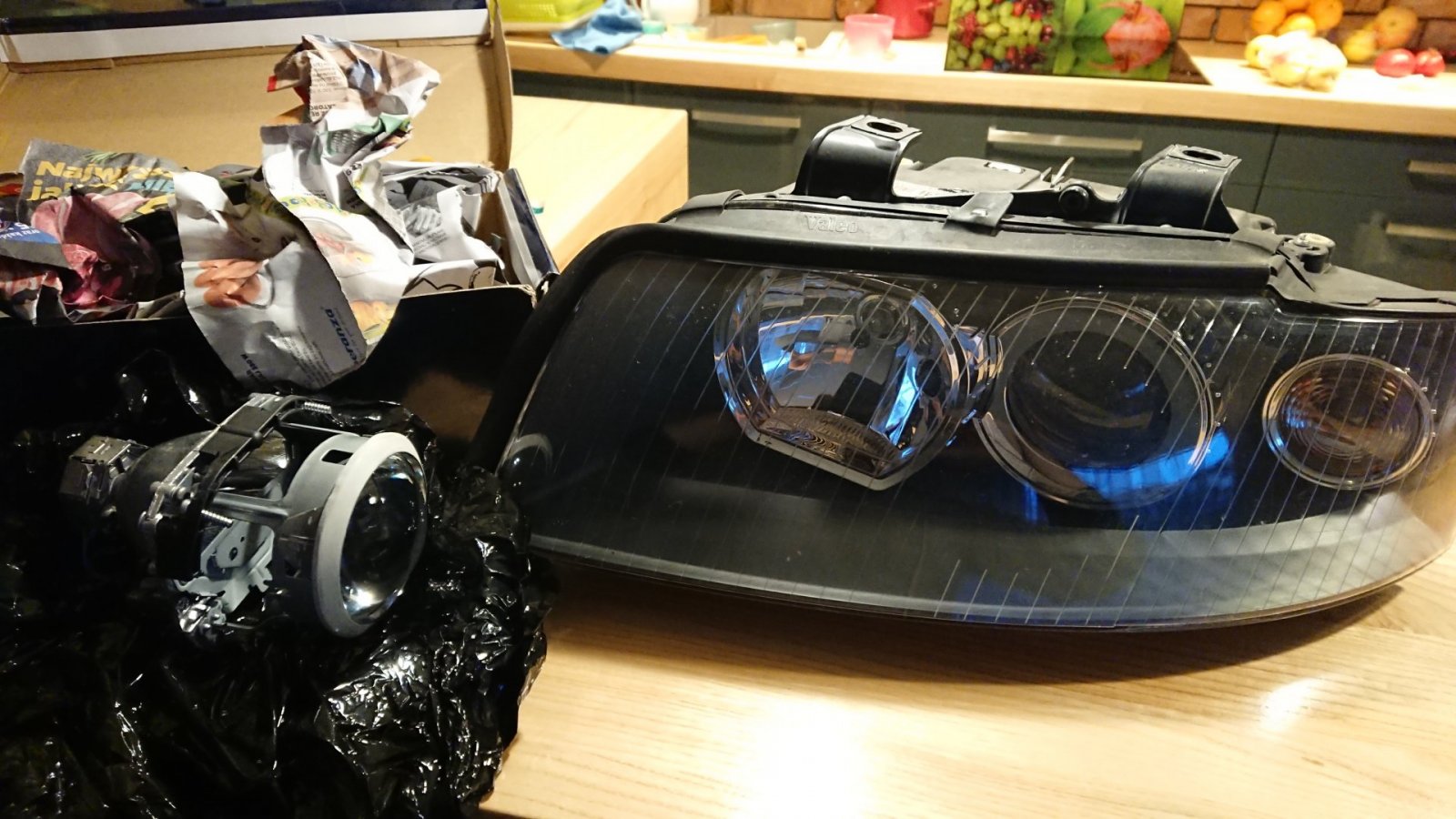

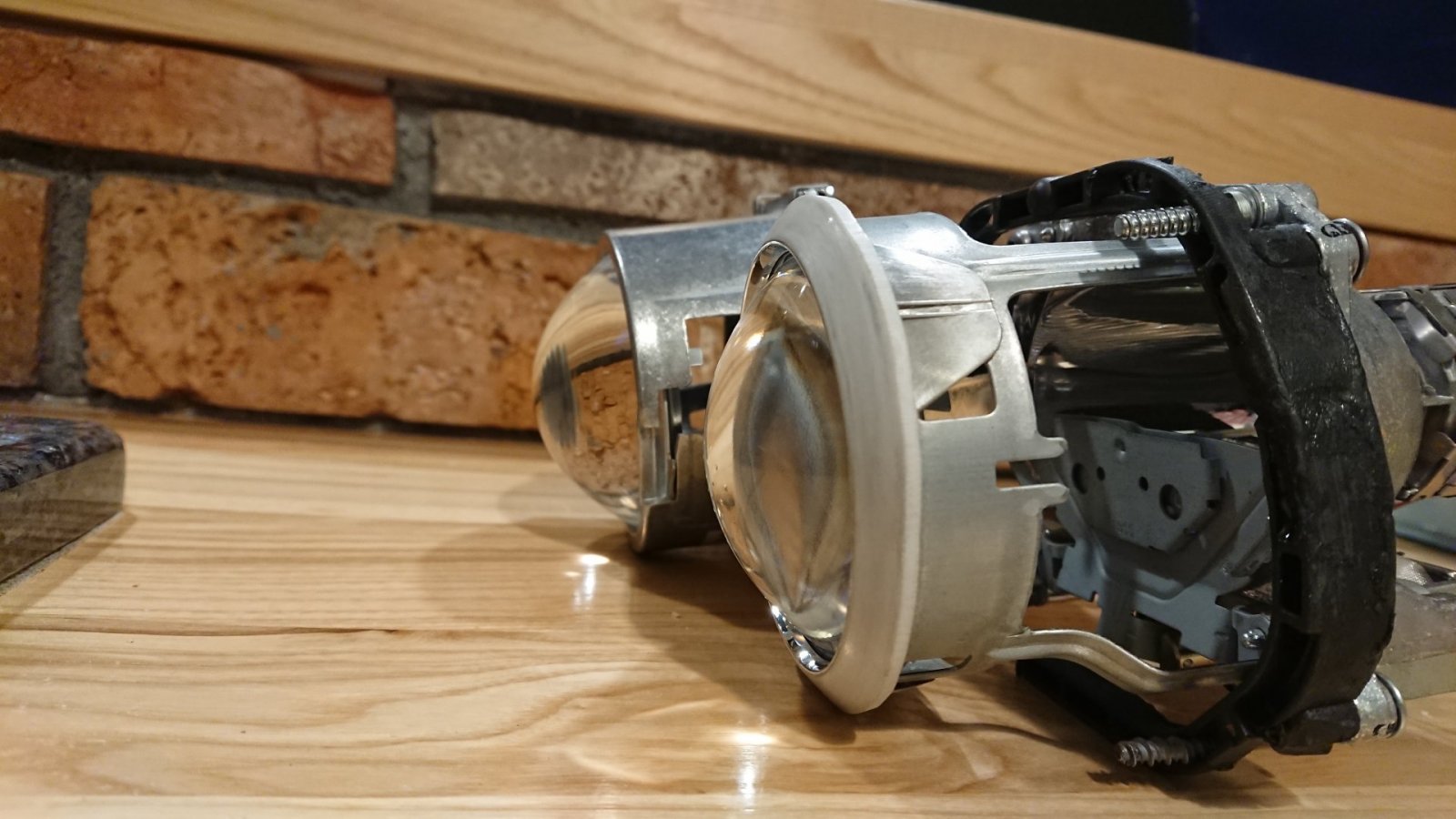

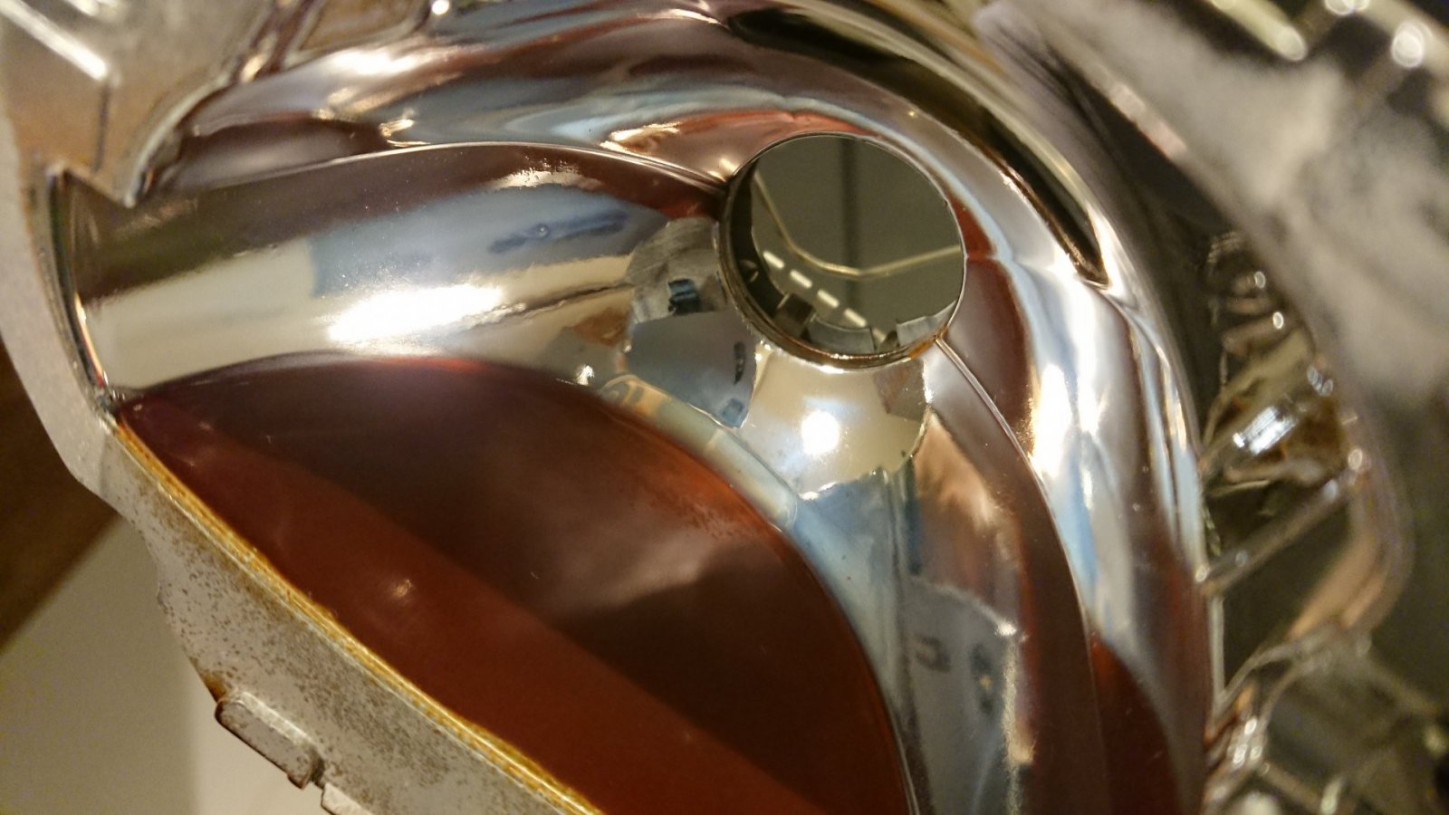

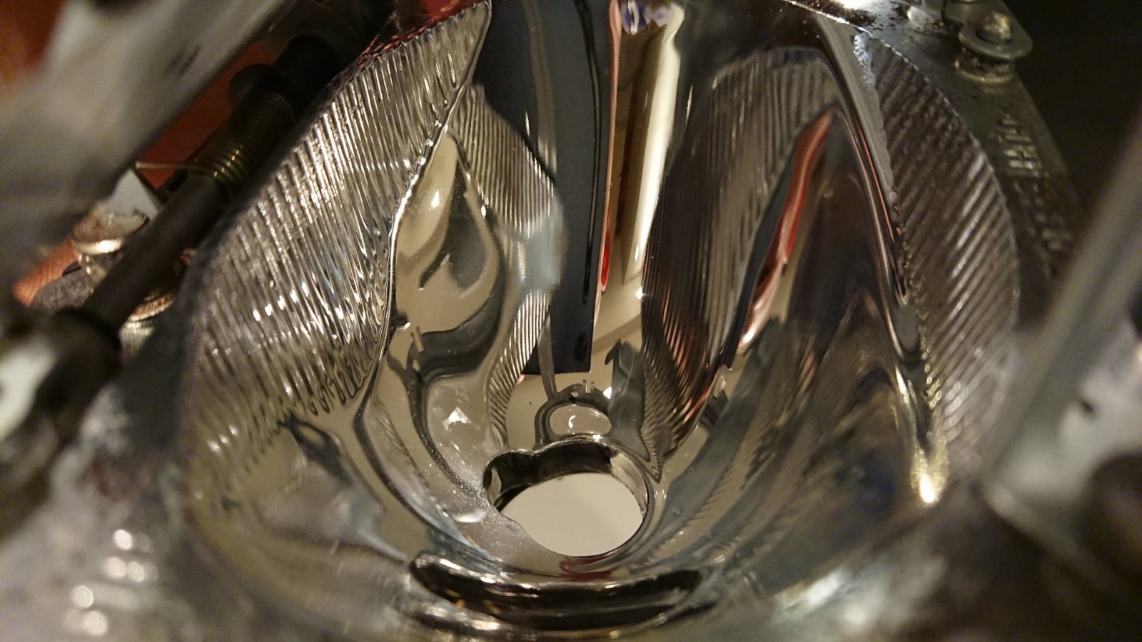

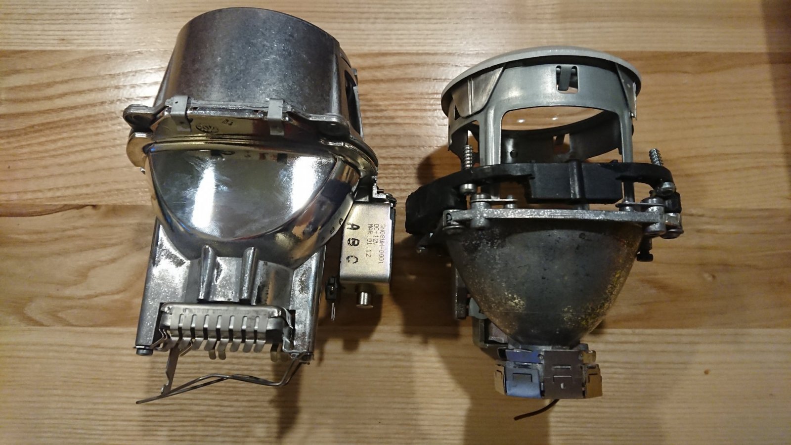

Wiosna, to czas na kolejne projekty. Zanim pójdziemy w moc, jeszcze kilka detali, w tym przeróbka reflektorów z Bix B6, na Bix B8 FL, poniżej zdjęcia z montażu. Na jednym ze zdjęć różnica pomiędzy nowym żarnikiem BOSMA na soczewce BIX B8 by @Gwerty (z lewej strony), a oryginalną soczewką BIX B6 na żarniku Osram Xenarc starym (2013) (prawa Strona)

Zmiana soczewek na B8 to przepaść w porównaniu do naszych wypalonych B6, to samo rzeźbiłem w wakacje i powiem że jest przepaść w świeceniu! polecam każdemu posiadaczowi B6 ten modzik, w sumie to od tego powinno się zaczynać zabawę w modzenie B6:D  Poza tym pogratulować wozidła, ładny ten twój bex-ik:)

Mi osobiście parowały od początku, natomiast przy wymianie soczewek założyłem delikatnie grubszą uszczelkę do regulacji świateł i miałem spokój na rok czasu.
Teraz przy dłuższych deszczach zaczyna delikatnie parować ale nie jest źle, szybko znika para z lampy.

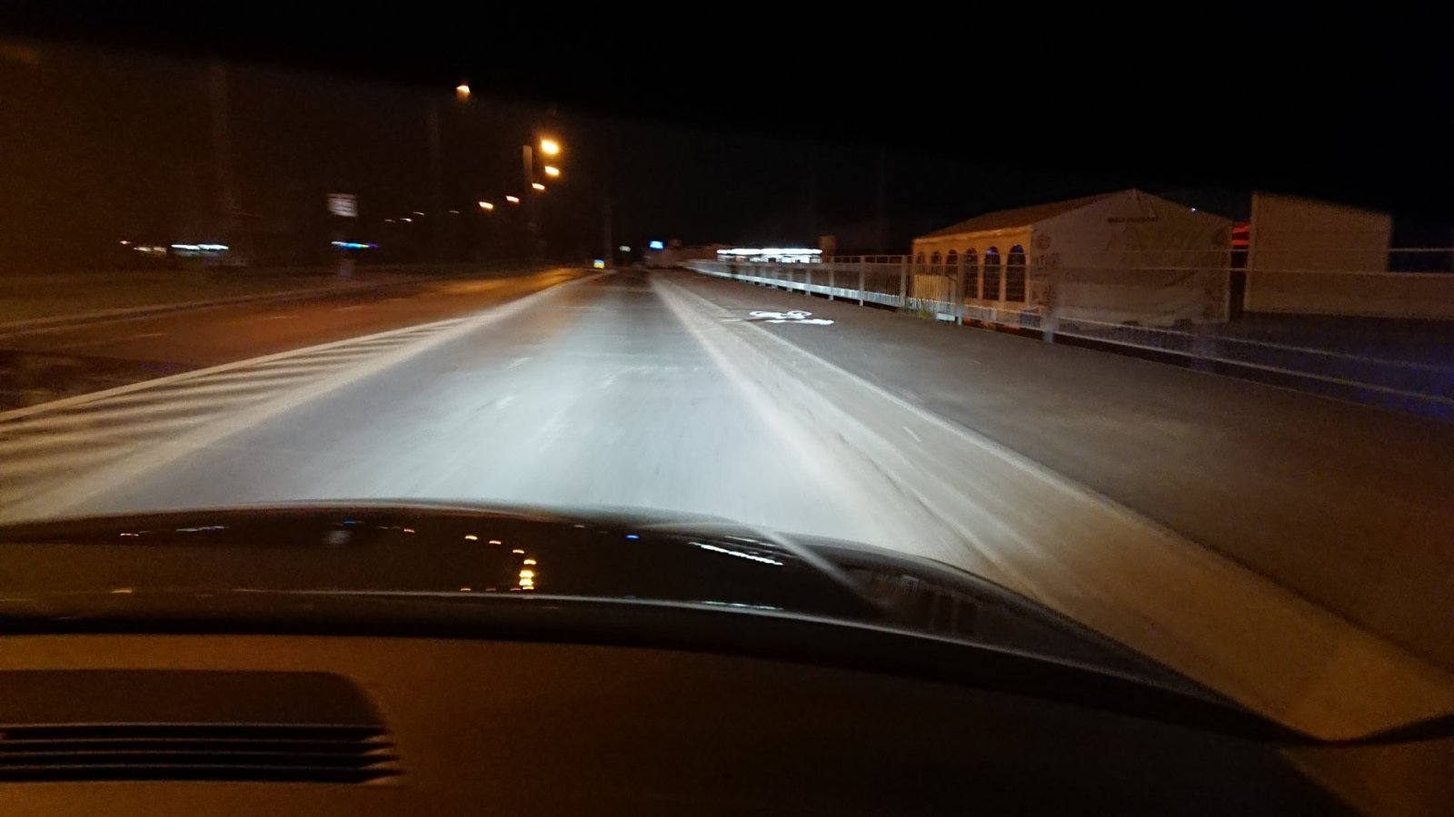

Poniżej zdjęcie już z drogi, po wymianie obydwu żarników i soczewek, niestety tylko jazda miejska, ale różnica w widoczności ogromna.

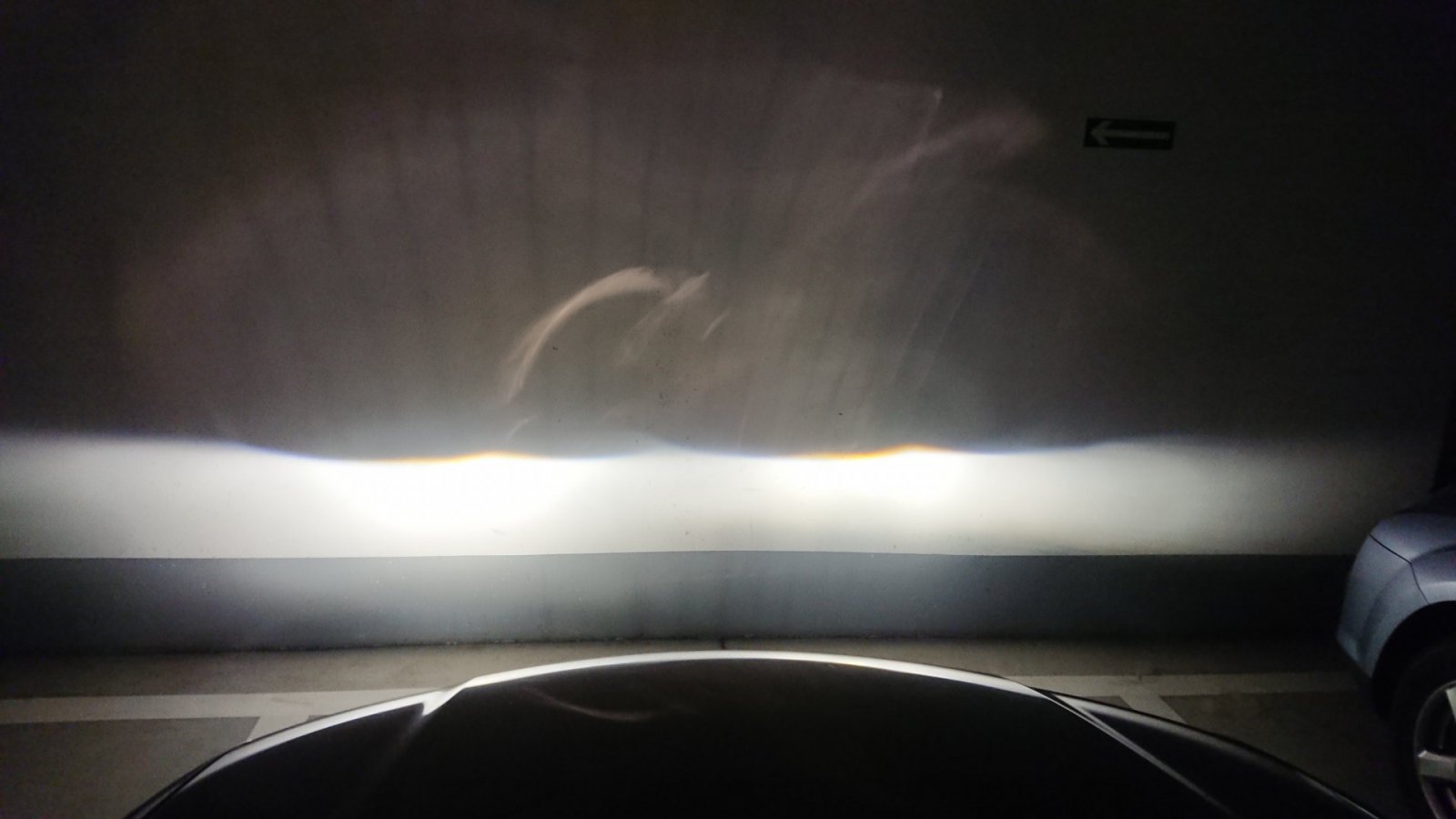

Przed chwilą wymieniłem żarnik z lewej strony.
Więc mamy poniżej różnicę pomiędzy :
Bix B8 lift, żarnik Bosma by @Gwerty / Bix B6 seria, żarnik Osram xenarc (nie wiem jak stary)

Przy zmianie na B8+ obowiązkowo dobre albo jak ma się już dobre, to chociaż nowe żarniki i wtedy fajnie maks światła się uzyskuje. Sam zauważyłem taką zmianę u siebie. U mnie wpadło osram NB xenarc laser :)
Mod oczywiście na +, ale ja chyba osobiście przy moich kosztach (~700zł), to raczej zdecydowałbym się tym razem na bileda.

Chciałem też lepsze żarniki, ale uznałem że jakiekolwiek nowe będą lepsze, przy tych odblysnikach
