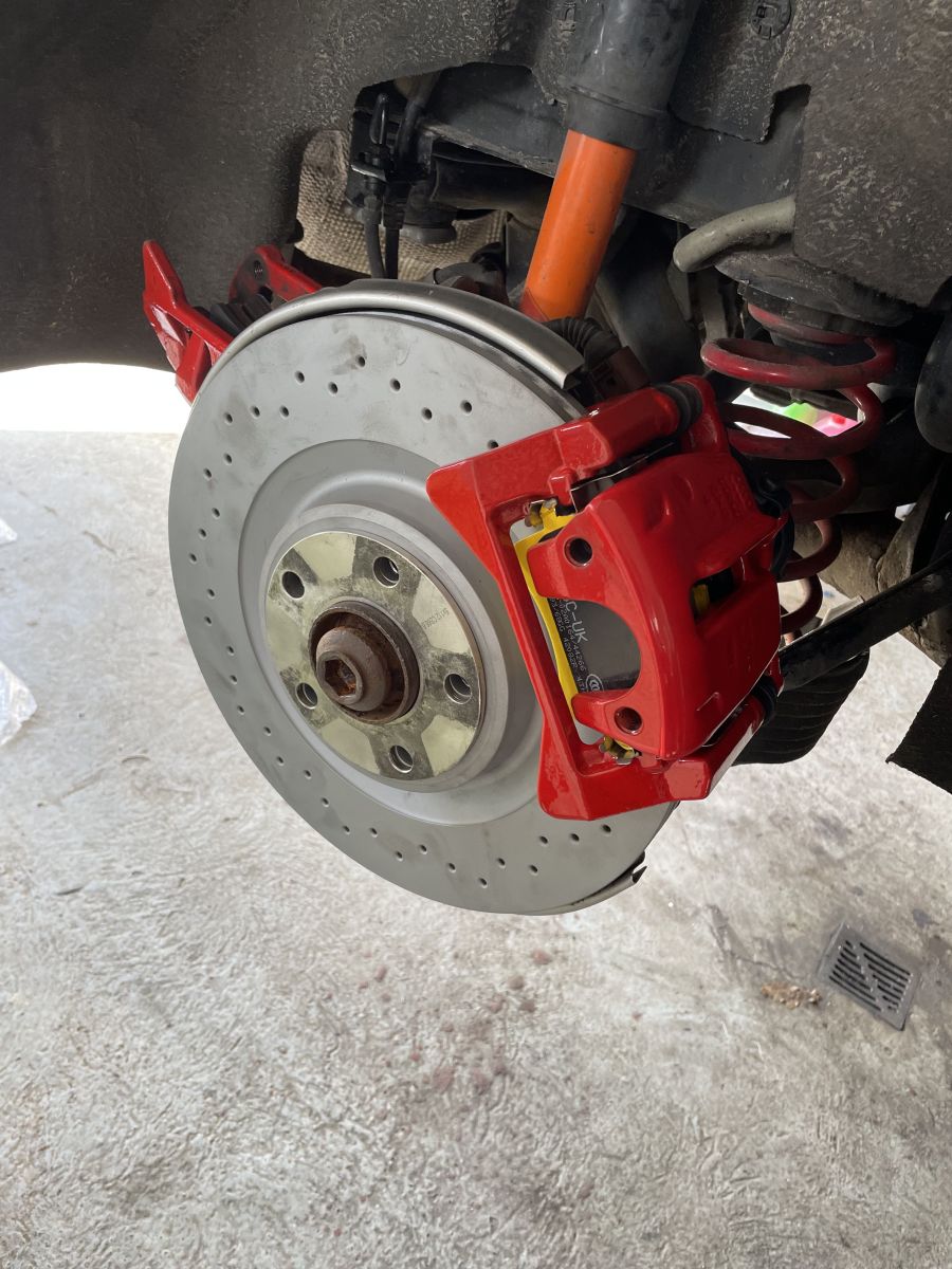

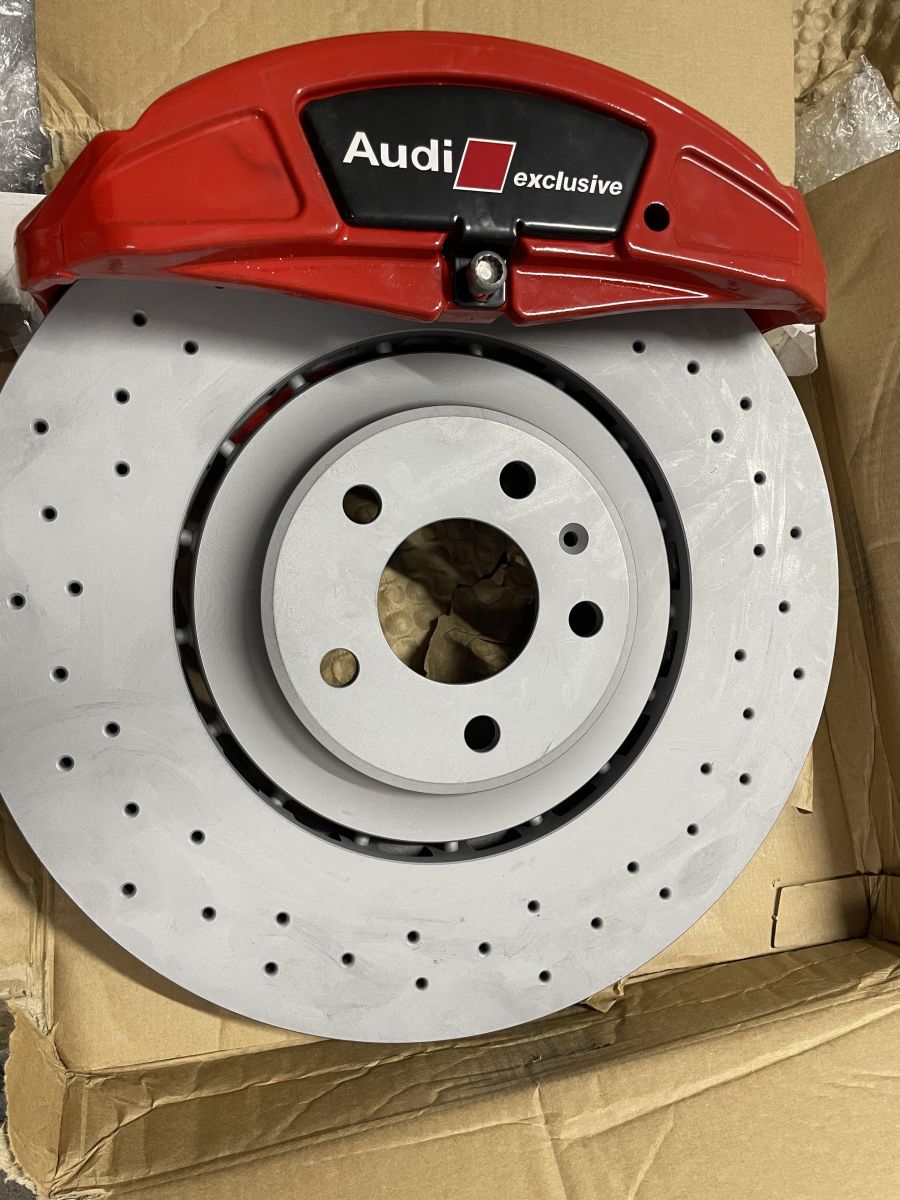

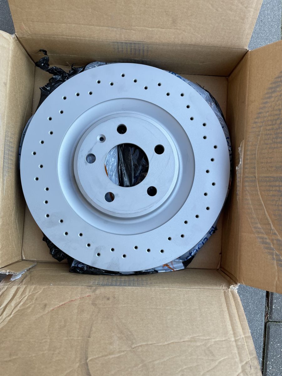

Siemankooo auto śmiga aż miło,teraz to jedzie ale heble się kończą więc miał być zestaw z c7 przod 356mm a tył 330.
Trochę poszperałem po necie i udało się w dobrych pieniądzach kupić tylne zaciski z porsche macana 330mm,ładniejsze jak dla mnie właśnie przez tą blaszkę :) Przód biłem się z myślą czy wejdzie zacisk bo nie chce żadnych adapterów na akebono itd tylko chcę p&p i udało się zakupić zaciski z a8 d4 pod tarcze 380mm,kawał zacisku jak przyłożyłem i jeszcze mam miejsca przy feldze,tarcze zimmerman przód tył wlatuje a klocki sie zastanawiam,ferodo? Czy jakieś ebc?
wiadomo wszystko będzie pomalowane itd bo takiego nie wrzucę na auto ale to na wiosnę dopiero bo zimówka mi nie wejdzie na te nowe zaciski ?
sorry za syf ale auto po trasie i wszystko uwalone jak fix
  • Lubię to 2
  • 4 miesiące temu...

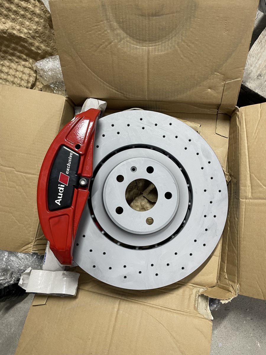

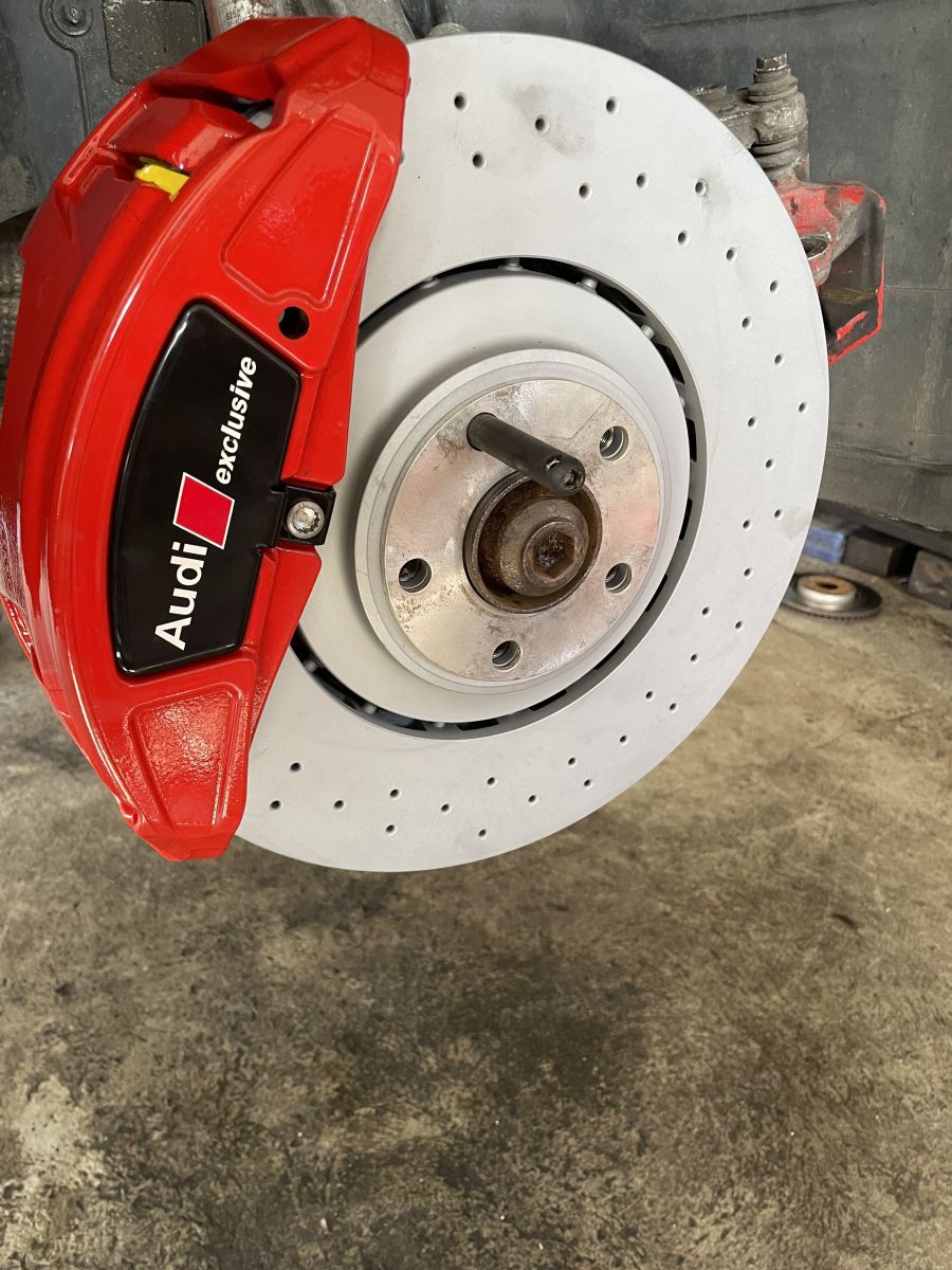

Yooo że wiosna już nadchodzi to set wrzucony,jeszcze czekać na tarcze kotwiczne z rs4 b9, nowe tarcze kotwiczne tył plus żeby były czarne
plus blaszki z lakierni proszkowej na tył odebrać
wrzucana ceramika na zaciski ??
Więcej zdjęć wrzucę po detailingu nadkoli auta itp :)
przód zaciski sq5/a8 D4
tarcze zimmerman 380mm
klocki ebc yellow stuff
zalane płynem ATE SL-6
przewody w stalowym oplocie hel
IMG_2023.thumb.jpeg.6d3f902ebcc89f6d46db5920b242a002.jpegIMG_2034.thumb.jpeg.93bffb9ce0557f3847a277c642b3ad6a.jpeg

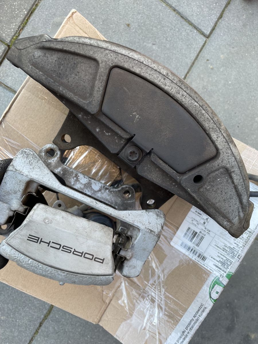

Zaciski tył Porsche Macan
tarcza zimmerman 330mm
przewodybw stalowym oplocie hel

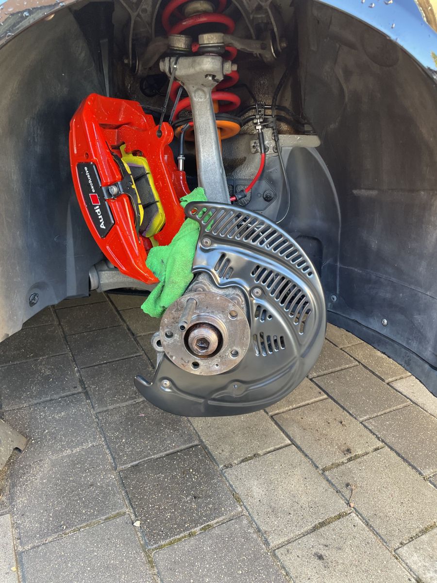

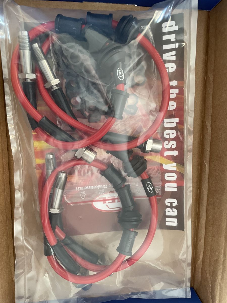

Mycie nadkoli po zimie plus na przód wleciały ori tarcze kotwiczne z rs4 b9
również przewody czerwone Hel wrzucone odrazu były przy montażu hebli,zapomniał człowiek ?
IMG_2128.thumb.jpeg.e37e93a8ad0cce036ebd080d57df493f.jpegIMG_2129.thumb.jpeg.23060c28b9e51234c7c6db6caa802828.jpeg
  • Lubię to 1
  • Super 2

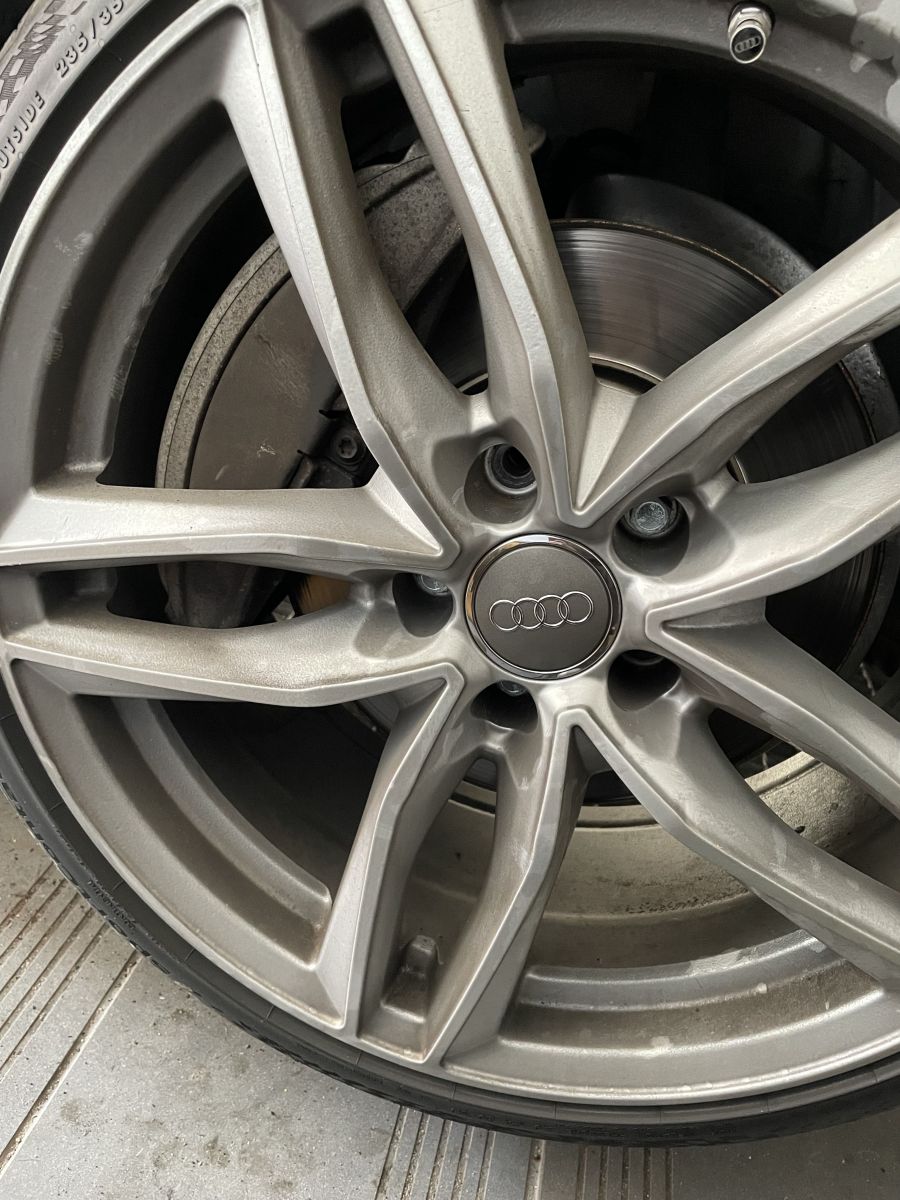

To nie są tarcze kotwiczne, mylisz pojęcia.
Muszę przyznać że jest ogień ?
Pokaż później foto jak się prezentują za felgami.

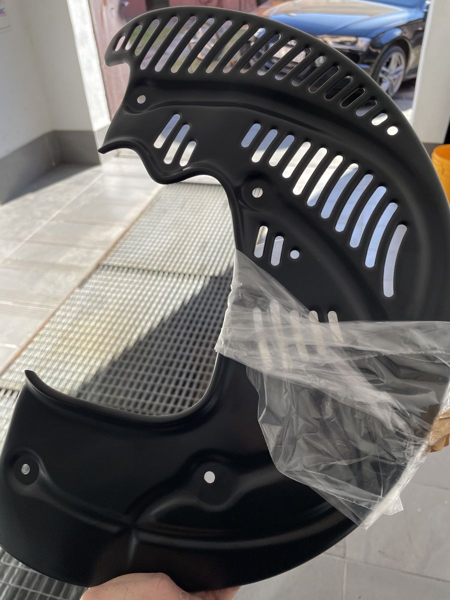

Pewnie już wszystko założone, jak nie to weź jeszcze raz sobie przemaluj te osłony, parę lat temu pracowałem w chyba jedynej firmie w Niemczech, która je 'zabezpieczała' antykorozyjnie tą farbą i niby dawała gwarancję na lakier 30 lat, jednak części zwyczajnie leżące na magazynie wytrzymywały 3-4 lata i rdzewiały, zapakowane w pudełkach ?

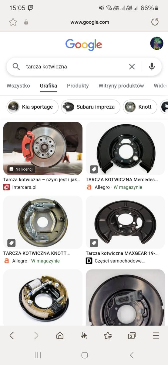

Rozwiń
To w takim razie co to jest ?
Screenshot_20250323_150505_SamsungInternet.thumb.jpg.8bcd5c32280da52d5582024ae43f74d5.jpg
Edytowane przez marky2552
Rozwiń
To są tarcze kotwiczne, u kolegi tylko oslony tarczy hamulcowej.
Edytowane przez pelonek1
Jeżeli mówicie ze są to tarcze kotwiczne to co w takim razie kotwiczą, hm ?
Tarcze ? Klocki ? Zaciski ? Jarzma ?
Co ????????
Jeżeli już cos piszecie to bądźcie konsekwentni a tak to tylko przypominacie tych z Wiejskiej
Edytowane przez Dev
Rozwiń
Przyjrzyj się dobrze tym tarczom a tym co założyłeś do siebie, roznice widac gołym okiem
Edytowane przez Dev
Spokój tu,założone założone za***rdala za***rdala,hamuje hamuje fest dziękuję do widzenia ? człowiek się jebnie to odrazu wylew hejtu hehe
