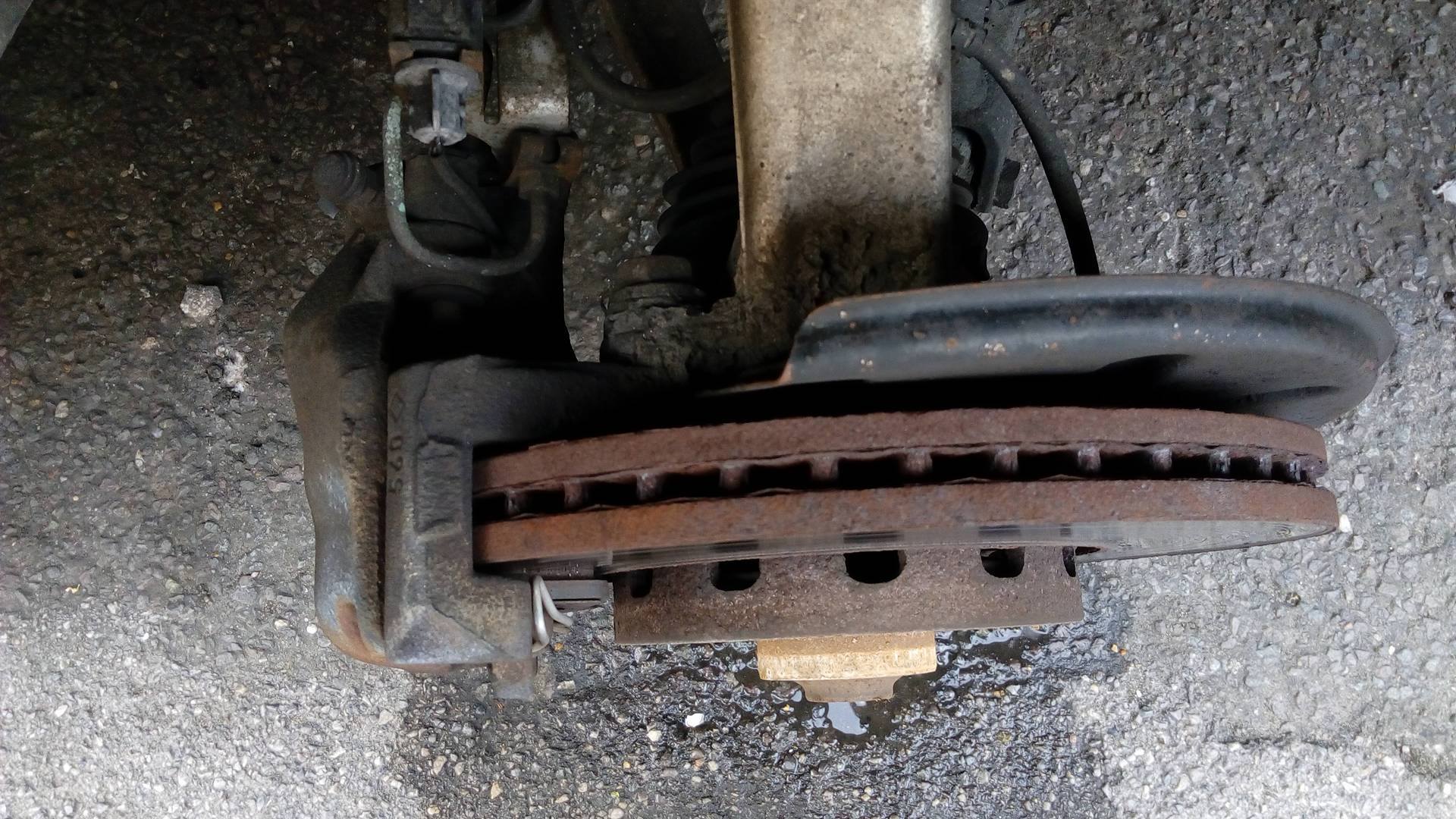

miro_x Opublikowano 25 Lipca 2016 Opublikowano 25 Lipca 2016 A jeszcze jedno pytanie mam. Aktualnie miałem textar 21938 204 05 ( spisane z pudełka).Z tego co porównałem różnią się trochę o tych podanych przez Ciebie wymiarami ?
Wandej Opublikowano 25 Lipca 2016 Opublikowano 25 Lipca 2016 na pewno masz takie założone? Bo to klocki pod 288/312mm
miro_x Opublikowano 25 Lipca 2016 Opublikowano 25 Lipca 2016 (edytowane) hmm mam zdjęcie pudełka. Jeżdzę na tym już dwa lata ? Jest okazja zmienić. Muszę sprawdzić co tam jest założone i w jakim stanie tarcze. Na razie dzięki za pomoc. edit z porównania obydwu wychodzi że różnice są minimalne w rozmiarach. A do 288 klocki mają inny wygląd? Szlag a zaraz po wymianie coś mi się lekko tłukło. Edytowane 25 Lipca 2016 przez miro_x

dzik Opublikowano 28 Lipca 2016 Opublikowano 28 Lipca 2016 (edytowane) hmm mam zdjęcie pudełka. Jeżdzę na tym już dwa lata ? Jest okazja zmienić. Muszę sprawdzić co tam jest założone i w jakim stanie tarcze. Na razie dzięki za pomoc. edit z porównania obydwu wychodzi że różnice są minimalne w rozmiarach. A do 288 klocki mają inny wygląd? Szlag a zaraz po wymianie coś mi się lekko tłukło. poprawnie do Ciebie powinno być 2301802 (auto z opisu) Mam pytanie odnośnie klocków textara. Do moich tarcz 320 mm zacisk na drut - znalazłem 3 rodzaje 2376302 2376306 2376381 po numerkach patrząc to te najwyżej pewnie najdroższe, a poza tym to czym się różnią ? Niech mi ktoś jeszcze rozjaśni bo parę lat temu zmieniałem zaciski z tyłu i nie pamiętam. Do tarcz 255 idą te same klocki co do 245 ? Jaki komplet na tył będzie ok >? nop z textara. Czy zmieniać płyn hamulcowy jak był zmieniany już dobry czas temu ? Różnica w tych klockach to różnica w mieszance. na górze najtańśze, środkowe drogie na dole epady - nie brudzące. Edytowane 28 Lipca 2016 przez dzik
miro_x Opublikowano 28 Lipca 2016 Opublikowano 28 Lipca 2016 To ten numer co Wandej podał jest zły ? pytam bo klocki już kolega ściągnął i nie wiem czy będą pasowały ?Ty podałeś mi pod który zacisk bo już zgłupiałem? Mam, 320 mm z drutem od jakiegoś a6 czy allroad widzę że jest 1,1 mm różnicy w wysokości klocka
dzik Opublikowano 28 Lipca 2016 Opublikowano 28 Lipca 2016 To ten numer co Wandej podał jest zły ? pytam bo klocki już kolega ściągnął i nie wiem czy będą pasowały ?Ty podałeś mi pod który zacisk bo już zgłupiałem? Mam, 320 mm z drutem od jakiegoś a6 czy allroadwidzę że jest 1,1 mm różnicy w wysokości klocka to co ja podałem na początku to do 288/312 pod B6, pod 320mm oczywiście stosujesz inne numerki.
dzik Opublikowano 28 Lipca 2016 Opublikowano 28 Lipca 2016 jak chcesz texa - napisz mi pw co i do czego. pozdrówki ps. bo ten nr co podałeś co masz zamontowany i odczytany to odpowiednik do b5.
miro_x Opublikowano 29 Lipca 2016 Opublikowano 29 Lipca 2016 Wszystkie części już mam a z tym B5 to mnie zaskoczyłes. Tak jak pisałem dwa lata tak jeździłem ale teraz wrzucam już zimmermana i textary i zobaczę jak będzie.
