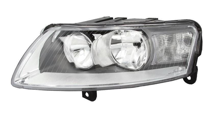

Langista Opublikowano 25 Grudnia 2021 Opublikowano 25 Grudnia 2021 (edytowane) Kamil, a miałeś w rękach zwykłe lampy z A6 C6? Brat już na ślepo jeździ i myślę co by mu z tym wykombinować ? Edytowane 25 Grudnia 2021 przez Langista
pila24 Opublikowano 25 Grudnia 2021 Opublikowano 25 Grudnia 2021 (edytowane) 10 minut temu, Langista napisał: Kamil, a miałeś w rękach zwykłe lampy z A6 C6? Brat już na ślepo jeździ i myślę co by mu z tym wykombinować ? Tam evoxy wchodzą p&p z czego kojarzę,ale w bixy. W zwykłe pewnie rzeźba jakas będzie. A że to lampy hella to klej twardy. Edytowane 25 Grudnia 2021 przez pila24
Langista Opublikowano 25 Grudnia 2021 Opublikowano 25 Grudnia 2021 (edytowane) 7 minut temu, pila24 napisał: Tam evoxy wchodzą p&p z czego kojarzę. allegro.pl ALLEGRO.PL To będzie dobre? Tyle że to soczewka z bixa, a ja bym to na zwykłym H7 chciał zostawić, żeby nie dorabiać niepotrzebnie całej instalacji pod ksenon ? Edytowane 25 Grudnia 2021 przez Langista
kamil200714 Opublikowano 25 Grudnia 2021 Opublikowano 25 Grudnia 2021 (edytowane) Godzinę temu, kamil-vag napisał: Nie ma chyba najlepszej, każda ma jakieś tam swoje plusy i minusy ? To która ma najwięcej plusów ? Koito Q5, intemo, hella 3r, a może coś z jakiegoś lexusa? Edytowane 25 Grudnia 2021 przez kamil200714
george Opublikowano 25 Grudnia 2021 Opublikowano 25 Grudnia 2021 28 minut temu, Langista napisał: allegro.pl ALLEGRO.PL To będzie dobre? Tyle że to soczewka z bixa, a ja bym to na zwykłym H7 chciał zostawić, żeby nie dorabiać niepotrzebnie całej instalacji pod ksenon ? W C6 na halogenie nie ma soczewki.
Langista Opublikowano 25 Grudnia 2021 Opublikowano 25 Grudnia 2021 Godzinę temu, george napisał: W C6 na halogenie nie ma soczewki. Faktycznie ? ETKA okłamuje bo pokazuje lampę z soczewką. W takim razie ze zwykłym halogenem poza regeneracją odbłyśnika nic zrobić się nie da. 1
kamil-vag Opublikowano 25 Grudnia 2021 Autor Opublikowano 25 Grudnia 2021 Chyba robią zwykłe lampy halogenowe podobnie jak w A4 B7, wkładają soczewki miniH1 z odpowiednimi osłonami... Ale jeśli twardy klej to droga przez mękę ?
Langista Opublikowano 25 Grudnia 2021 Opublikowano 25 Grudnia 2021 (edytowane) Ale tam nie ma w ogóle miejsca na to, jak tam zwykły reflektor jest to musiałbym niezłą rzeźbę zrobić. Trochę godne politowania, że w C5 była ta soczewka w halogenie, ba! W zwykłym B5 miałem soczewkę, a tu A6 zwykły reflektor dało, soczewka tylko w wersji z ksenonem występuje.. Edytowane 25 Grudnia 2021 przez Langista
kamil-vag Opublikowano 25 Grudnia 2021 Autor Opublikowano 25 Grudnia 2021 Ale to samo jest w B7 i nawet B8, zwykłe odbłyśniki, ale miejsca jest dużo na montaż miniH1 i wychodzi to całkiem zgrabnie tak naprawdę uwierz mi na słowo, że się da tam zrobić soczewkę...
Langista Opublikowano 25 Grudnia 2021 Opublikowano 25 Grudnia 2021 Dla wprawionych w boju pewnie to żadne wyzwanie, ja nie chcę bratu auta na dłużej unieruchomić ? musiałbym ekstra lampy kupić i na nich eksperymentować. Nie chcąc dokładać ksenonu i samopoziomu ze spryskiem lamp, co najlepiej włożyć żeby zostało H7 w środku?
george Opublikowano 25 Grudnia 2021 Opublikowano 25 Grudnia 2021 Opcja z najmniejszą ingerencją to ogarnięcie kloszy, odbłyśników i lepsze żarówki. Mini h1 to opcja z podmianą gotowej lampy, w sensie bez uziemienia auta.
KoJ@K Opublikowano 25 Grudnia 2021 Opublikowano 25 Grudnia 2021 Z gów na bata nie ukręcisz - to tu pasuje idealnie. Jeśli nie dołożysz żadnej soczewki w lampy halogenowe to żadnej rewelacji nie otrzymasz. Conajmniej dołożenie soczewek mini h1 lub jakiegoś bileda chinolka. 1
Langista Opublikowano 25 Grudnia 2021 Opublikowano 25 Grudnia 2021 No jestem tego świadom, ja tu innego wyjścia nie widzę jak odbłyśnik do regeneracji oddać, bo każdy bardziej kumaty pozna, że jak w C6 jest soczewka to minimum ksenon, czyli spryski i poziom wymóg.
