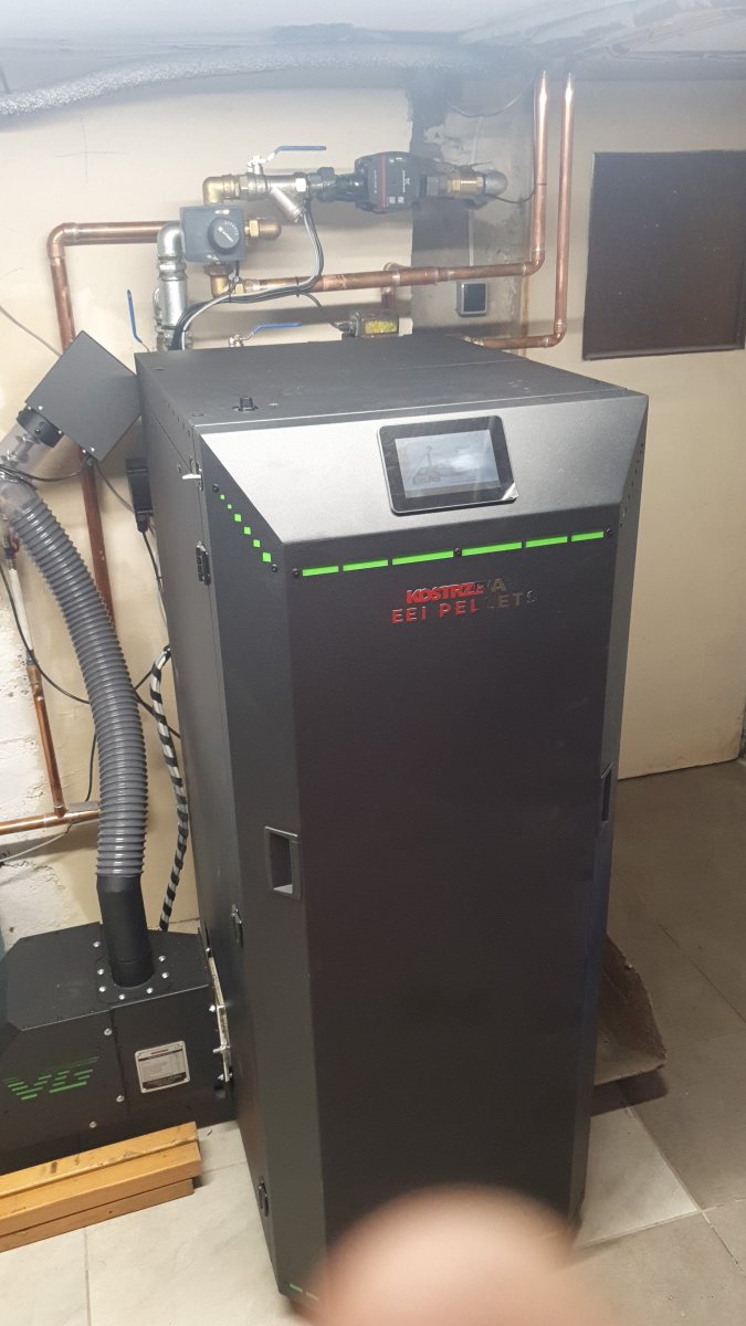

greg2505 Opublikowano 5 Listopada 2021 Opublikowano 5 Listopada 2021 Dzisiaj pierwsze odpalenie kotła na pellet, narazie trudno coś powiedzieć ,ale b.szybko dom się nagrzał,dom ok 180m2 ,piec 16kw,taki polecił mi instalator,na piecu jest przedział od 80-200m2,zobaczymy po kilku dniach jak będzie

greg2505 Opublikowano 17 Grudnia 2021 Opublikowano 17 Grudnia 2021 5 godzin temu, DarekS4 napisał: @greg2505 jak tam po miesiącu grzania ? Na Podkarpaciu podobno węgiel już po 1700 a co najlepsze na kopalniach dalej po starej cenie. Czyżby zmowa cenowa na składach czy temat sięga jeszcze wyżej ? Na razie jestem zadowolony ,na panelu pokojowym mam ustawione 23 stopnie ,spada do 22,5 kocioł się załącza,woda gorąca,w domu ciepło ,raz na tydzień dosypuję pelet i wybieram popiół(można co drugi zasyp),wiadomo przy gazie nie ma wcale roboty,ale to co teraz robię przy piecu to można powiedzieć że nic,co do spalania,przez 1,5 miesiąca poszło ok 900kg czyli nie całe 4t na 6 miesięcy, jak narazie podobnie jak wcześniej węgla

greg2505 Opublikowano 17 Grudnia 2021 Opublikowano 17 Grudnia 2021 38 minut temu, DarekS4 napisał: Nie mówimy o wygodzie bo to mnie nie interesuje tylko ekonomia. Zresztą to co PGE dzisiaj ogłosiło to już nawet nie komentuje . Jak podobnie jak węgiel to za***iście .... 23 stopnie ?? uffff ja już bym nie dał rady u nas max 21 i tak wszyscy chodzą w krótkich gaciach. To jak na razie widzę że nieźle. Z czego sypiesz pelet ? Myślałeś o buforze ? Piec gaśnie ci czy leci na min mocy ? masz czujnik na zewnątrz? Z jakiej firmy masz piec ?? Kocioł kostrzewa ,pellet trak-garbatka,piec nagrzewa się do zadanej temperatury i wygasza się,czujnika zew nie ma,mam panel w domu i wg niego piec się załącza,o buforze póki co nie myślę,co do temp to powoli zejdzie się niżej,po śmieciuchu 21stopni było za zimno,narazie 23 dzień,22 noc 1

greg2505 Opublikowano 19 Grudnia 2021 Opublikowano 19 Grudnia 2021 (edytowane) 1 godzinę temu, kamil-vag napisał: A jak to wychodzi cenowo ? Ostatnie podwyżki prąd/gaz też coraz bardziej mnie skłaniają na zakup pieca na pellet ewentualnie pellet/ekogroszek... Ja kupiłem pellet po 920zł za paletę czyli 1050kg,obecnie tam gdzie brałem jest po 1200zł ,ale cena na dobry pellet wacha się między 1000-1300zł za tonę,to i tak przy cenie węgla ok 1600-1700 jest ok,jeśli chodzi o gaz nie wiem jak to teraz wychodzi ,cały czas podnoszą cenę,pellet póki co najwolniej drożeje,ogólnie wszystko idzie w takim tempie ,że niedługo będziemy przy świeczkach siedzieć,ja się zdecydowałem na pellet bo nie chciałem butli,ziemnego nie ma i nie mam pomieszczenia żeby piec zamontować,bo piwnica poniżej poziomu gruntu ,Kamil powiem Ci jak te 4 palety stykną mi na sezon to będę bardzo zadowolony Edytowane 19 Grudnia 2021 przez greg2505

greg2505 Opublikowano 19 Grudnia 2021 Opublikowano 19 Grudnia 2021 Niestety ceny obecnie są kosmiczne,mój piec jest o tz podwyższonym standardzie,co do ceny 13,5tyś kocioł ,ale nie ma problemu jak pellet bubel się trafi,w czasie jak go zamawiałem inne były 2tyś tańsze,dużo i nie,tu palnik co jakiś czas sam się czyści i jakby zrobił się spiek wywali go do popielnika,bez samoczyszczenia kocioł gaśnie i musisz, sam go oczyścić,pompy i fotowoltaika ok ,tylko ciekawe jak to będzie wychodziło po zmianie rozliczeń prądu,bo sporo ludzi rezygnuje z montażu fotowoltaiki,a bez niej pompy tak jak napisałeś
