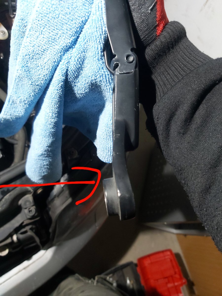

pila24 Opublikowano 8 Grudnia 2021 Opublikowano 8 Grudnia 2021 (edytowane) Godzinę temu, tomaz_oz napisał: Pióra stare, ale nawet samo ramię nie dochodzi do szyby. Jeżeli po przykręceniu ramion one nie dotykają szyby to są wygięte (zapewne od ich ściągania bez ściągacza). Ja już miałem takie ramię ktore po przykręceniu lewitowało 3 cm nad szybą. Część ramiona gdzie wskazuje strzałka powinna być prosta,a na fotce widać jej wygięcie. Sprawdź swoje. Edytowane 8 Grudnia 2021 przez pila24
tomaz_oz Opublikowano 8 Grudnia 2021 Autor Opublikowano 8 Grudnia 2021 OK sprawdzę to, bo może masz racje, a co do piór to polecasz te z linka dobrze zbierają, bo przymierzałem się do zakupu bosha.
pila24 Opublikowano 8 Grudnia 2021 Opublikowano 8 Grudnia 2021 (edytowane) Wygięte są,nie mam fotki drugiego kompletu ramion ale są proste w tym miejscu. Tak się dzieje jak ktoś demontuje szarpiąc ramię. A że to jest aluminium to przy próbie wyprostowania może pęknąć. Pióra z linku mimo śmiesznej ceny dają radę,zbierają ładnie i bezgłośnie. Edytowane 8 Grudnia 2021 przez pila24

tomaz_oz Opublikowano 8 Grudnia 2021 Autor Opublikowano 8 Grudnia 2021 Jeszcze nie próbowałem tego prostować, ale da się to jakoś bez problemowo wyprostować? mam na myśli na ramię zgodnie ze zdjęciem?

tomaz_oz Opublikowano 9 Grudnia 2021 Autor Opublikowano 9 Grudnia 2021 Wyprostowałem je i od razu ładnie dochodzi do szyby oraz ustawiłem równoległość do szyby poprzez wygięcie lekkie. Jutro przychodzą do mnie te wycieraczki z linku i testujemy, bo jak na razie te zamazują, może słabo jeszcze je wygiąłem przy wieloklinie.
Langista Opublikowano 9 Grudnia 2021 Opublikowano 9 Grudnia 2021 (edytowane) Ja już dwa razy wyginałem, ten materiał przynajmniej u mnie się z powrotem wygina i proces średnio co 2-3 miesiace trzeba powtarzać. Edytowane 10 Grudnia 2021 przez Langista

tomaz_oz Opublikowano 10 Grudnia 2021 Autor Opublikowano 10 Grudnia 2021 21 godzin temu, Langista napisał: Ja już dwa razy wycinałem, ten materiał przynajmniej u mnie się z powrotem wygina i proces średnio co 2-3 miesiace trzeba powtarzać. Ale masz na myśli podginanie przy mocowaniu pióra (równolegle do szyby), czy podginanie przy mocowaniu ramienia zgodnie ze skrzywieniem ze zdjęcia?
Langista Opublikowano 10 Grudnia 2021 Opublikowano 10 Grudnia 2021 Podginałem całe ramię wycieraczki tak, aby mocowanie pióra było równolegle do szyby i w tedy wycieraczki idealnie zbierały i nie zostawiały nic za sobą ale wystarczył jeden przejazd po autostradzie i praca wycieraczek przy mocnym pędzie powietrza wyginała ramiona z powrotem. Według mnie materiał jest już za bardzo zmęczony i jak się kiedyś zdenerwuje to kupie nowe ramiona.
