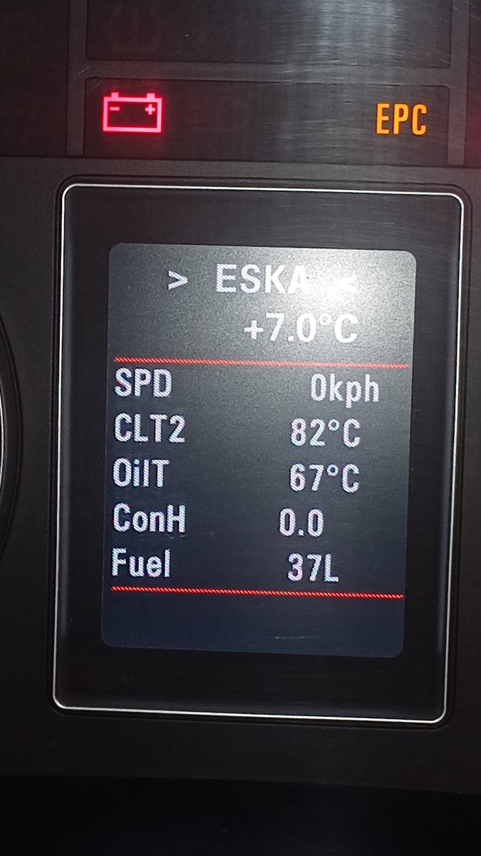

Ma 20 stopni mniej jak płyn ma około 90 stopni. Na początku przy temperaturze jak dzisiaj, różnica jest nawet 40 stopni, tzn. np. płyn ma 45 stopni a olej ledwo plus 5,  płyn na początku dużo szybciej się nagrzewa od oleju. Dzisiaj w drodze powrotnej z pracy robiłem dokładną obserwację VFIZem.
