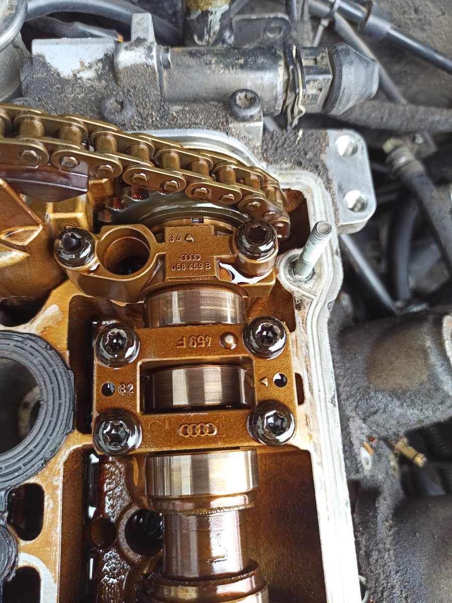

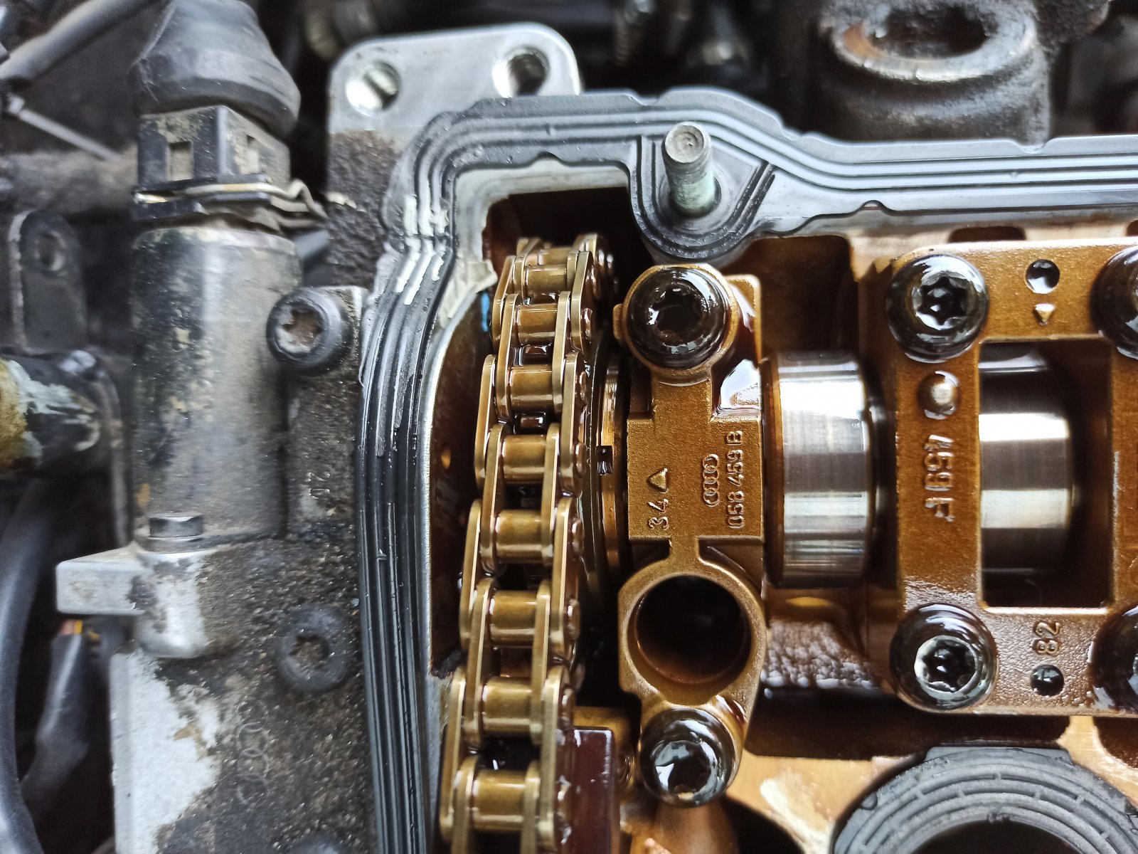

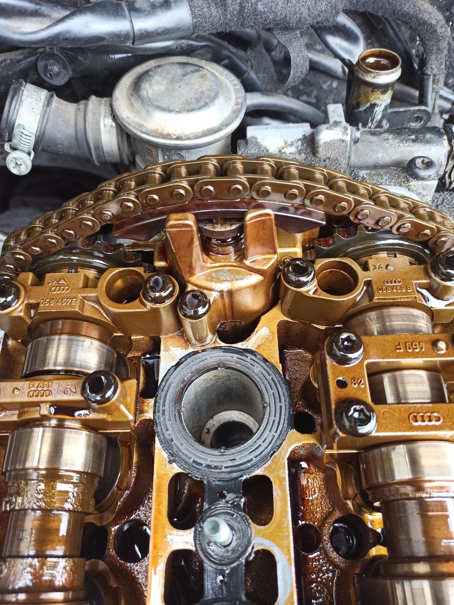

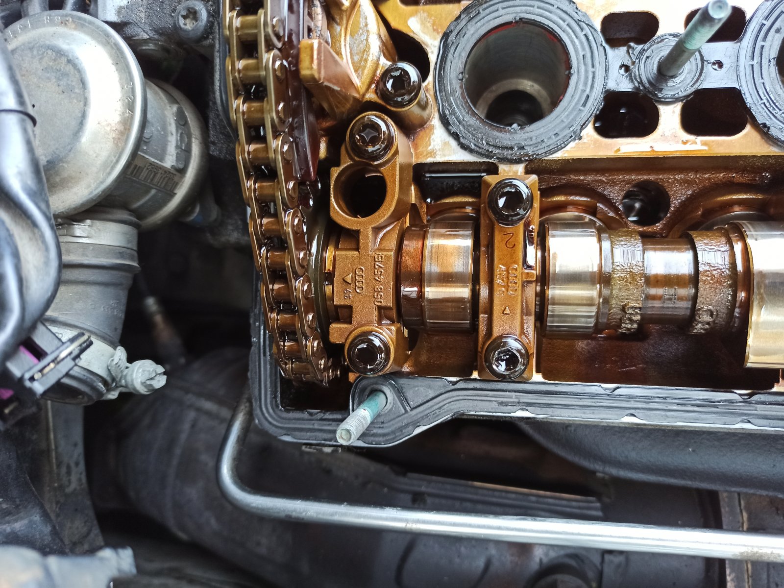

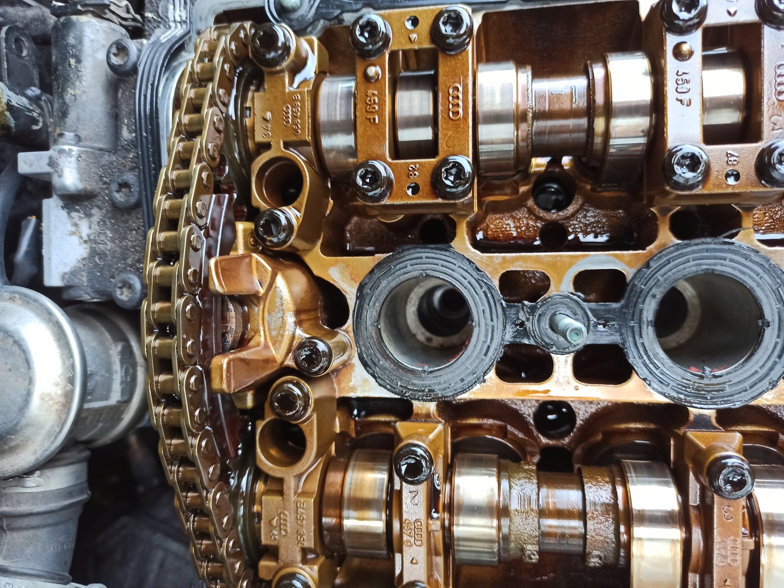

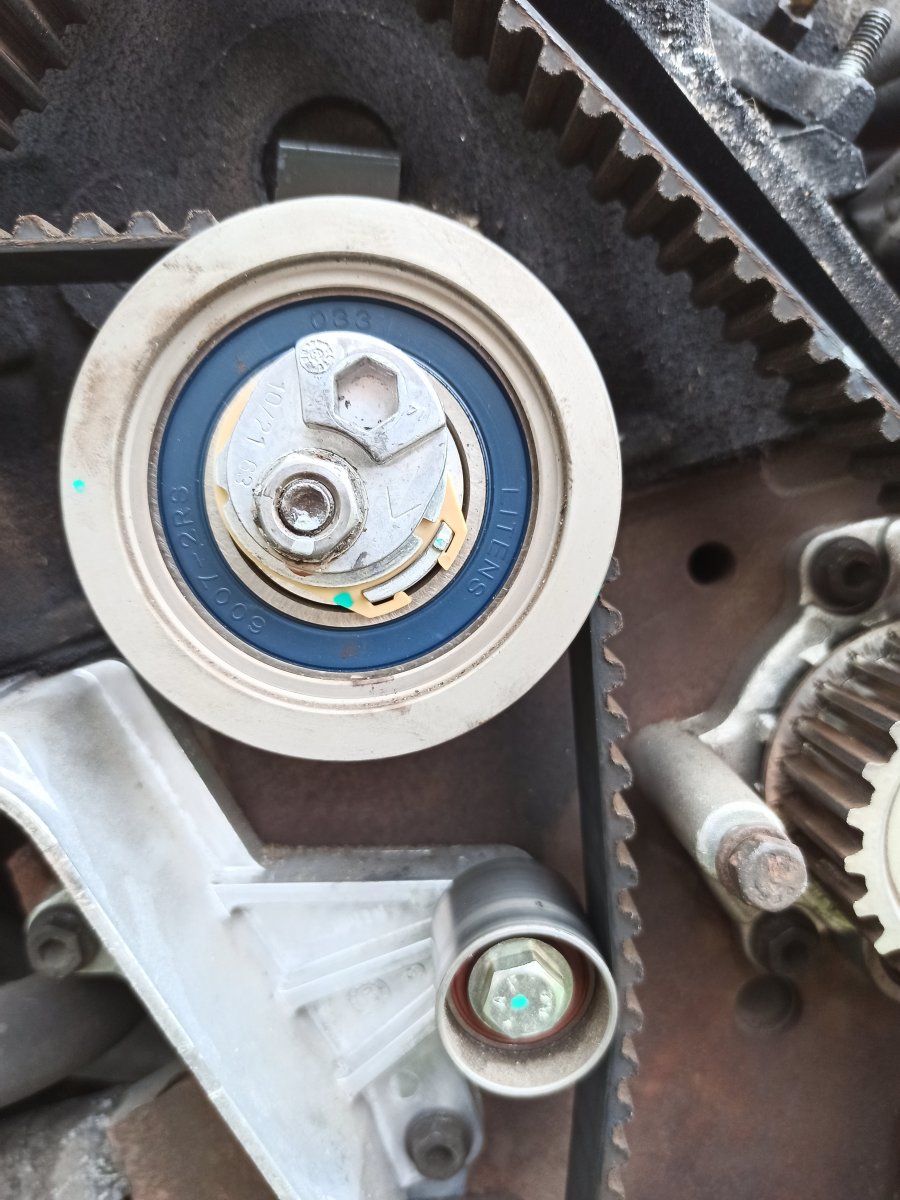

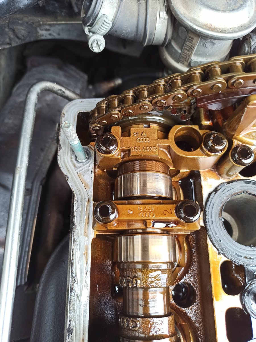

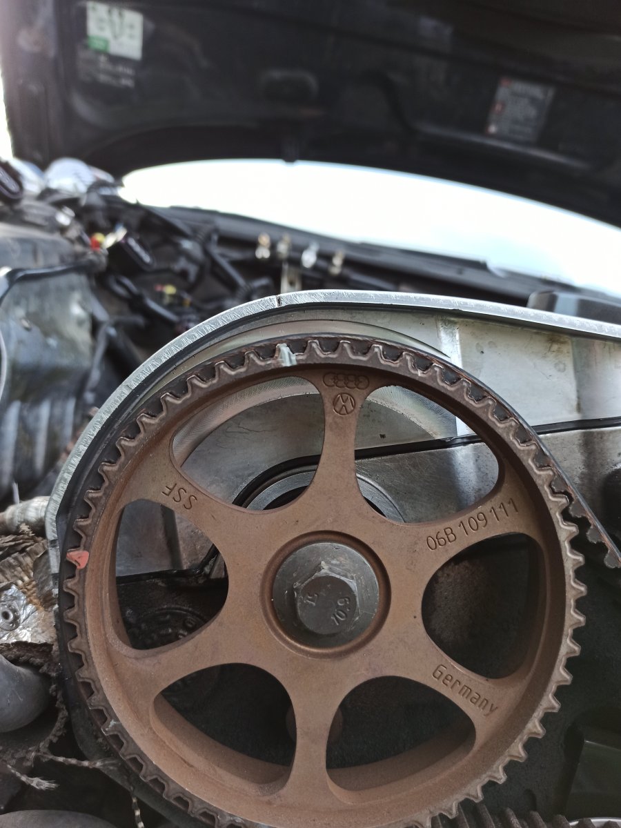

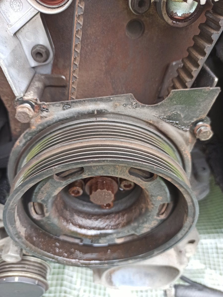

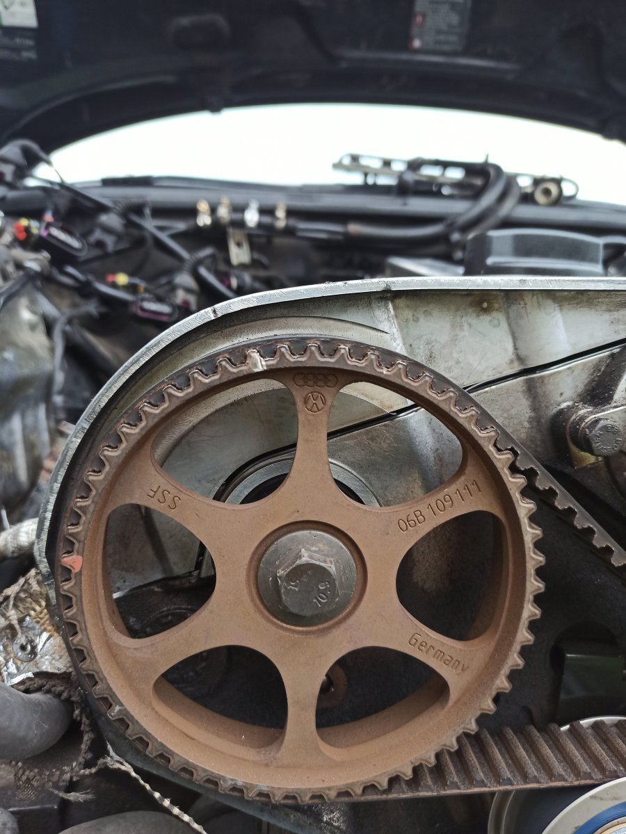

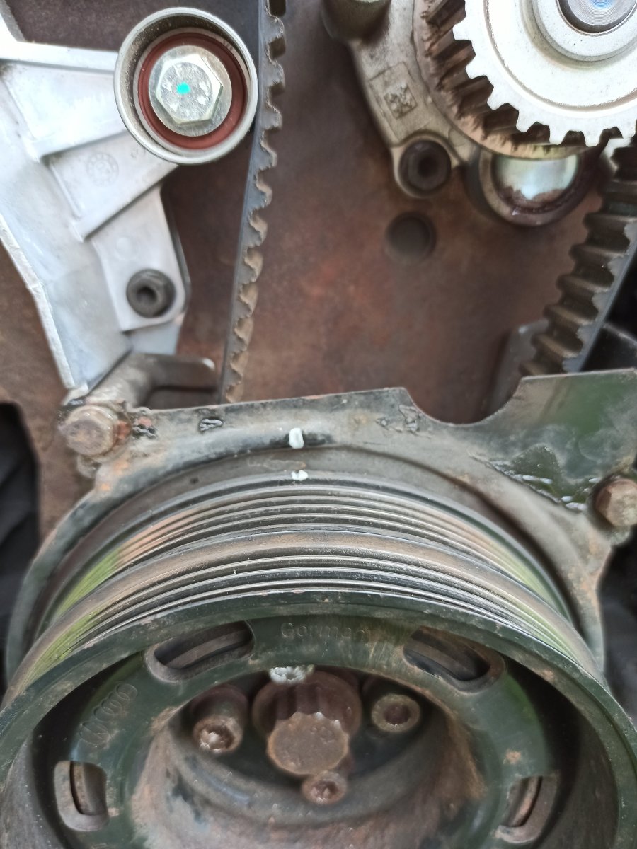

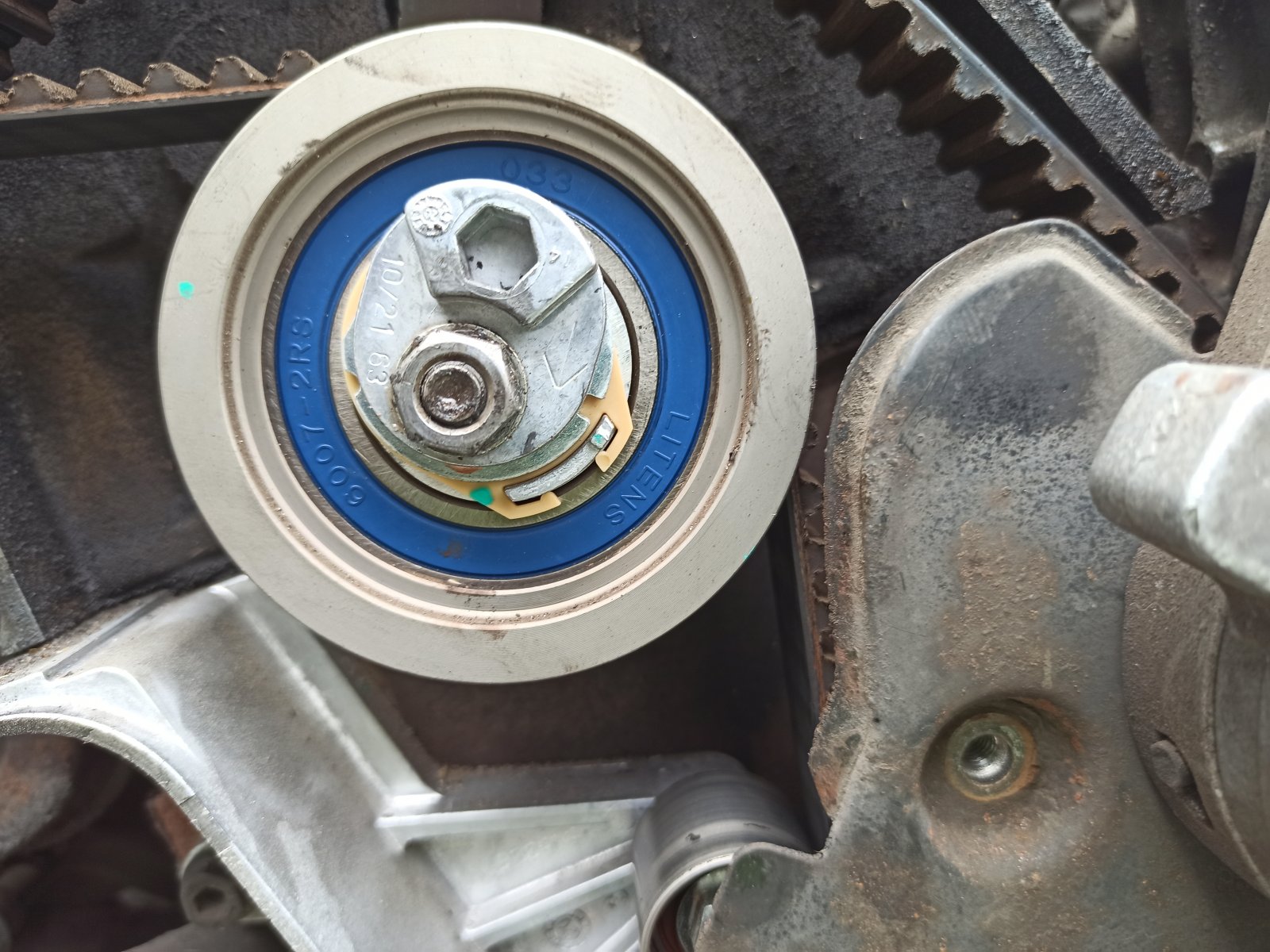

KubaS1888 Opublikowano 30 Sierpnia 2022 Autor Opublikowano 30 Sierpnia 2022 Jestem w trakcie rozbiórki. Wstawiam zdjecia ustawienia rozrządu i wałków. Tak to powinno wyglądać?
przem8 Opublikowano 30 Sierpnia 2022 Opublikowano 30 Sierpnia 2022 Wygląda, że wałek wydechowy masz przestawiony o ząbek.
YoGi1984 Opublikowano 30 Sierpnia 2022 Opublikowano 30 Sierpnia 2022 Dokł. na pasku masz przestawione o ząbek
przem8 Opublikowano 30 Sierpnia 2022 Opublikowano 30 Sierpnia 2022 Ustaw na znaki i sprawdz jeszcze raz kompresję.
KubaS1888 Opublikowano 30 Sierpnia 2022 Autor Opublikowano 30 Sierpnia 2022 Czyli wystarczy że luzuje pasek czy muszę walki odkręcać i tam przestawiać? A kompresję mogę sprawdzać z odkreconym kolektorem ssącym i śrubami które łączą kolektor wydechowy i turbo? Miejcie litość bo pierwszy raz robię? jeździłem na takim ustawieniu od grudnia, a wyraźne objawy i wypadanie zapłonu zaczęły się później
