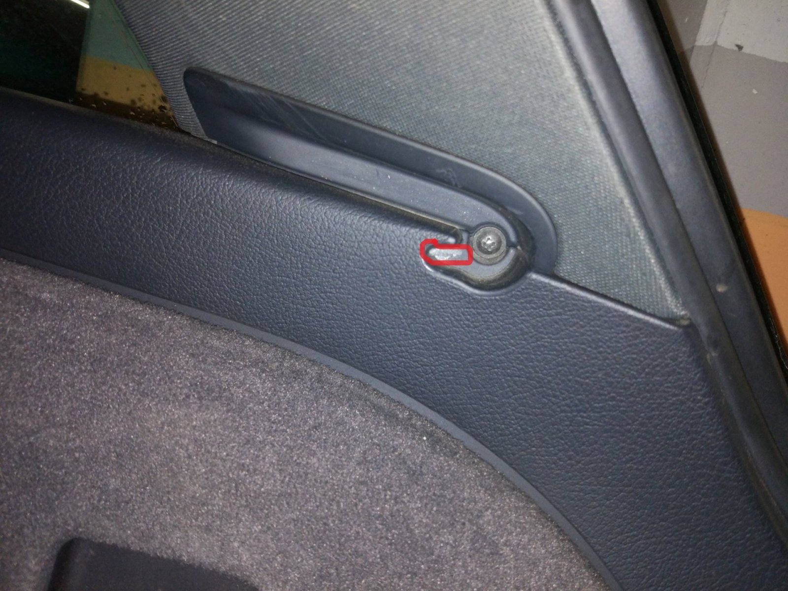

WojtasB7 Opublikowano 25 Marca 2020 Opublikowano 25 Marca 2020 Może ktoś wstawić fotki i zaznaczyć gdzie dokładnie trzeba podkleić tą roletę żeby nie skrzypiała i trzeszczała? Bo już świra idzie dostać jak to skrzypi ?
MaTeo85 Opublikowano 27 Maja 2020 Opublikowano 27 Maja 2020 W dniu 25.03.2020 o 08:37, WojtasB7 napisał: Może ktoś wstawić fotki i zaznaczyć gdzie dokładnie trzeba podkleić tą roletę żeby nie skrzypiała i trzeszczała? Bo już świra idzie dostać jak to skrzypi ? oklej sobie te wystające uchwyty rolety taśmą parcianą i będzie cisza.
