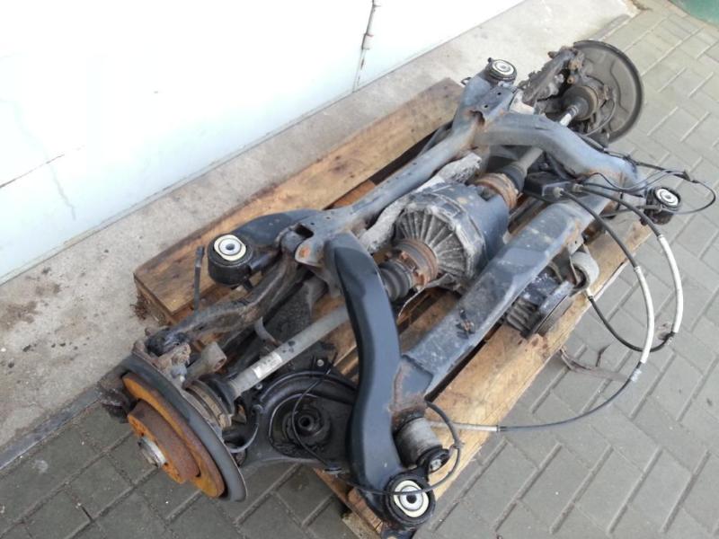

panowie mam do sprzedania Q z 1.9TDI AVF i mam pytanie czy siadze to w b7 brd?
A ile $$$ za przekładke wołasz?
  • Odpowiedzi 2,2 tys.
  • Wyświetleń 617,8 tys.
2tys podpowie ktos czy podejdzie to do b7 2.0TDI brd? bo kolega chetny jest.
2tys za Q i to jest wsio z 1 auta a nie tak jak koledzy pisali ze jawor sprzedal jak polecialo i czesc rzeczy nie pasowala. Jak cos to pw walic
I taki zakup jest najlepszy - wszystko z jednego auta... a nie później szukanie detali, a detale wychodzą najdrożej

to jak wypowie sie jakas madra glowa czy Q z 1.9 AVF podejdzie do b7 2.0TDI? 140KM
skoro piszą na forum że zakładają z b7 do b6 więć podejdzie :wink:
