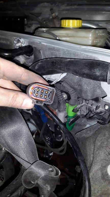

podziękował, podpowiedzcie jeszcze gdzie jest 2 element wtyczki? tzn gdzie on idzie?
ps. juz wiem, zdjalem katlizator;p ta kostka idzie z sondy;p

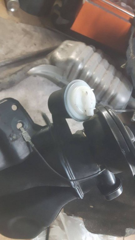

Panowie czy ten biały plastik da się wykrecic czy nie bardzo? Bo kupilem zestaw quattro i jakiś mlon urwał kawałek.. A jeżeli się da wykrecic to podmienie od swojego zbiornika.
Zawartość dodana 0 minutes later
A 2 opcja to moze jakos to skleic? czy na powrocie tez jest spore cisnienie?
