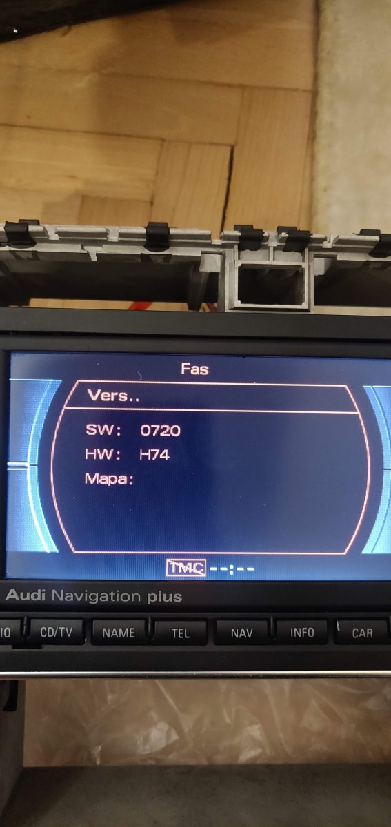

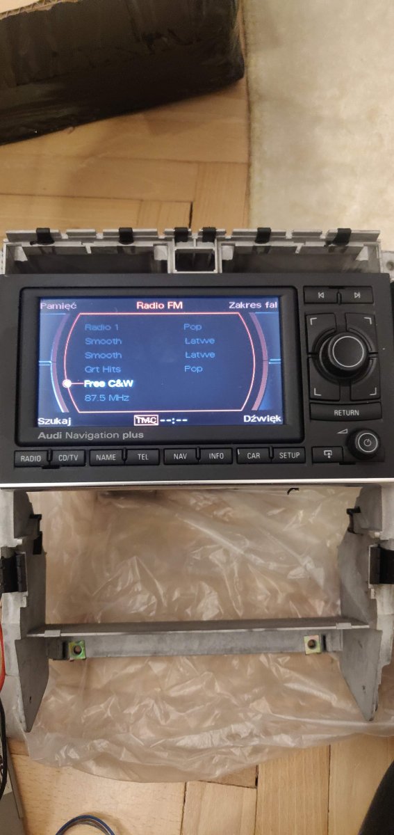

Udało mi się uruchomić rns'a z wykorzystaniem zasilacza i jestem mega zadowolony z zakupu patrząc na jego stan (na zdjęciach to słabo widać, bo są robione z lampą błyskową, ale ekran albo jest po odświeżeniu, albo po prostu w super stanie. Reszta też jest loox - jedyny mankament to mały defekt powłoki na przycisku "car"):
IMG_20240108_232921.thumb.jpg.49226d769bae1765bfac9864404ff2ac.jpgIMG_20240108_232547.thumb.jpg.df7ec59df57b13fd9fdd5117d7db23fb.jpg
Mam tylko pytanie, czy jak radio jest podłączone tylko do zasilania to podczas kręcenia gałką głośności powinna się pojawić jakaś informacja na temat zmiany głośności, bo u mnie przy kręceniu gałką nic się nie dzieje

Nie ma info o zmianie głośności, map na rnse już nie ma nowych, tylko aktualizacja że strony z rnse daje możliwość wgrywania swoich map.
