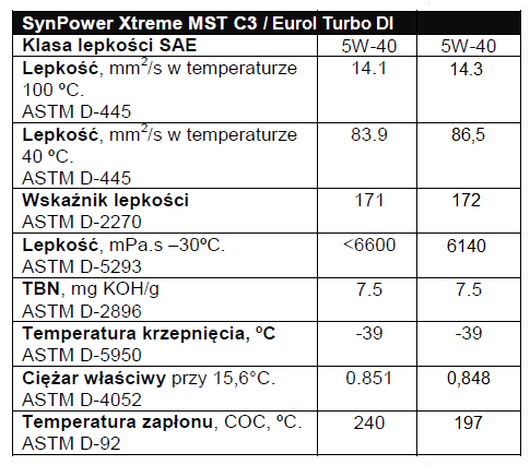

nie problem http://www.oil-club.ru/forum/topic/19851-eurol-turbo-di-5w-40-svezhee/Tu robię badania olejowe. W ktorym miejsce ten olej est nie dobry?
Walery ten Eurol to to prawie to samo co 5W40 Synpower MST C3, nie podoba mi się tylko, że wydają różne parametry na swoich kartach charakterystyki dla różnych krajów, ale ogólnie jest tak:
