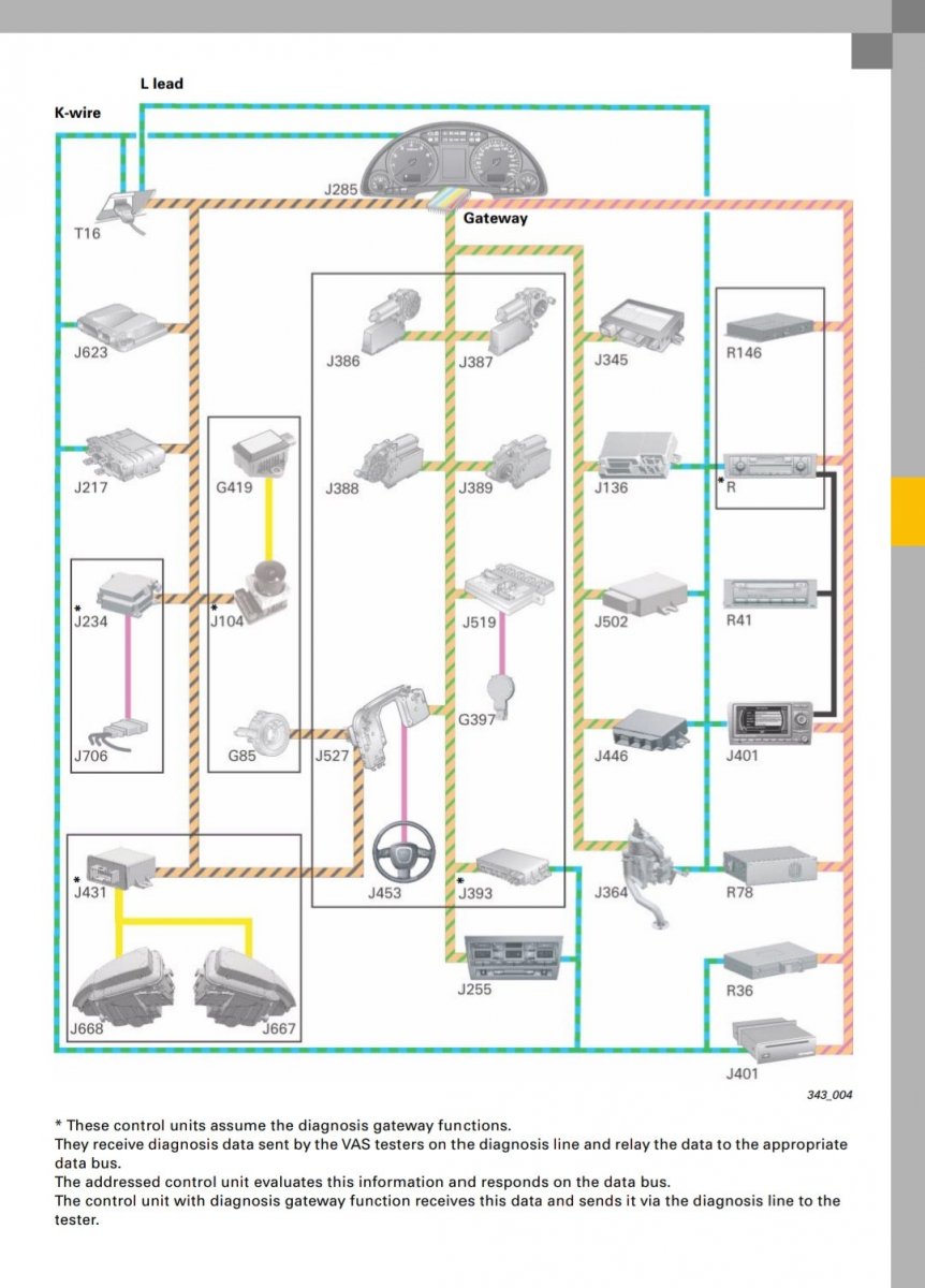

Edit - już wiem skąd miałem ten pomysł , zeszyt ssp343 o a4 B7 , wrzucam screen - komfort jest gatewayem diagnozy , a moduł kolumny nie ma linii K

Tyle że to B7 a ja mam B6 z 2002 roku ?
proszę wersja dla B6
No to według tego schematu faktycznie moduł kierownicy i MCE są ze sobą połączone ale jedynie korzystają z tej samej linii co moduł komfortu, nie przechodzą przez niego :eusathink:trzeba podmienić moduły i zweryfikować:whistling:

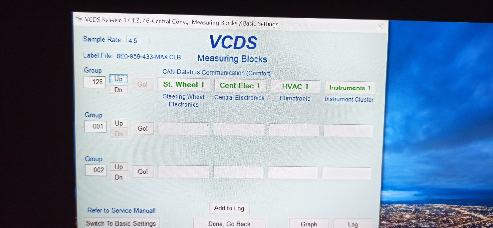

Można wejść zegary i w blokach pomiarowych kanał 120,121 albo 130,131 sprawdzić,będzie tam wyszczególniony każdy sterownik zakodowany w adaptacjach zegarów. Cyfra 1 to połączenie poprzez can,cyfra 0 to brak komunikacji zegarów z danym sterownikiem. Bo komunikacja może być zachowana,przy braku możliwości połączenia się z danym sterownikiem .
Edytowane przez pila24
@pila24 no dokładnie ,  chyba blok pomiarowy 125 i w górę  to can drivetrain , 140 i w górę to can infotainment  , czyli na 130 będzie can convienience
@Langista wg tego co Mateo wrzucił to będzie to samo co B7 , can jest siecią równoległą także nie ma czegoś takiego jak jest czy nie ma przejścia , ale jak widać diagnoza po linii K idzie do komfortu i on zbiera sygnały z modułów po can convienience.
Licznik jest gatewayem dla wymiany danych między szynami can ( np.prędkość trafia z szyny can drivetrain przez licznik na szynę can infotainment i do radia , lub na szynę can convienience do sterownika pdc , tak samo sygnały przycisków kierownicy przez moduł kolumny na can convienience przez licznik na can infotainment i do radia )

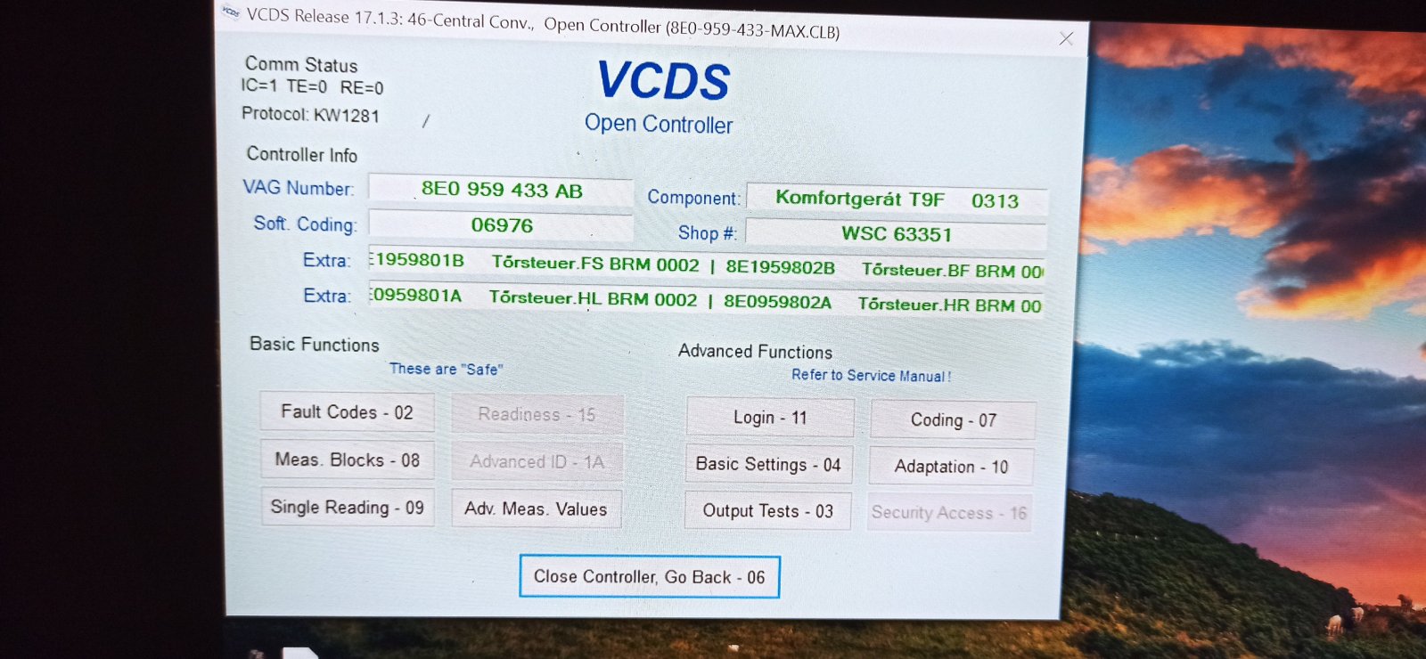

Langista ma moduł komfortu z A3 a tam może być inny sotf przy takim samym hardware jak z a4,z uwagi na to że szyna danych w a3 jest obsługiwana poprzez dedykowany gateway oraz brak lini K moduł komfortu z a3 może nie uwzględniać diagnozy na lini K w A4. A przynajmniej tak mi się wydaje,trzeba by było looknąć jaki soft w tym MK siedzi.

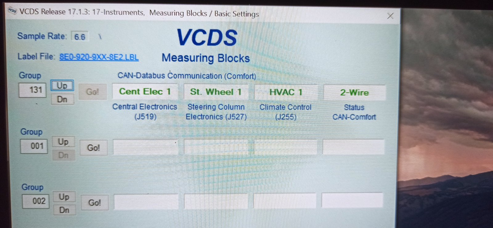

Posprawdzam jutro i tu wkleję info.

Na ekranie z kodowaniem powienien być soft w prawym górnym okienku
Podłubałem i wyszło, że i licznik, i moduł komfortu ma kontakt z tymi modułami..

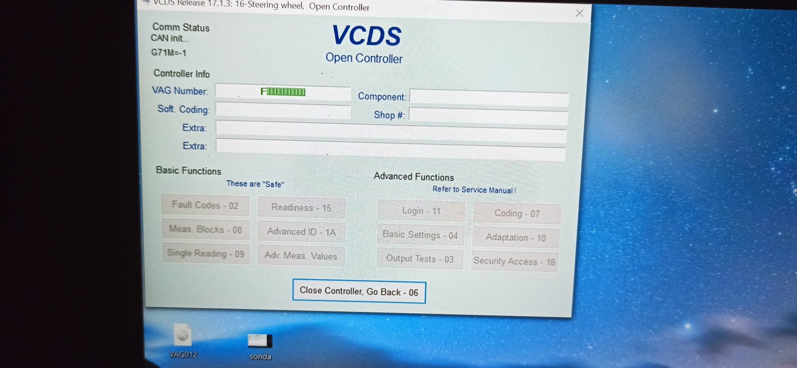

Przy pierwszej próbie wejścia w MCE lub kierownicy, jest takie coś:IMG_20211110_191618.jpg
Potem już wywala, że zbyt wiele błędów komunikacji bądź moduł nie odpowiada.. Czasami odczyta cały numer i kodowanie, czasami całe 4 pierwsze okna odczyta ale to tylko za pierwszym razem, tj. odłączam interfejs i podłączam na nowo. Za każdym razem jednak kończy się brakiem odpowiedzi kontrolera lub zbyt wieloma błędami połączenia.

Masz zwykły moduł komfortu z b6 ze standardowym softem,moduły z a3 8p w ogóle są inne bo to inna platforma. Na kilku różnych interfejsach podłączyłeś i zawsze ten sam problem?
Wcześniej miałem interfejs od Viakena i miałem to samo, teraz klon VAG 012 mam i też żadnej różnicy. Sprzedający coś mówił, że z A3 to wymontował, to uznałem, że to moduł z A3, może jednak miał tego na kopy i zapakował tego z A4 :eusathink:Kompem od mechanika za 10k też ta sama sytuacja. Oczywiście nie połączyłem na początku faktów ale jakby tak pomyśleć, to wcześniej wszystko działało a od zmiany modułu komfortu mam ten problem.. Zaraz po tym zmieniłem radio ale wierzyć mi się nie chce, aby radio blokowało komunikację z tymi modułami.
Ogólnie rok temu zmieniałem kierownicę na 4 ramiona MF - działało, potem zmieniłem licznik - działało. Niestety moduł komfortu i radio zmieniłem za jednym razem ale pamiętam, że przy pierwszym kodowaniu tego wszystkiego pod auto też działało. Chyba po zakodowaniu, jak rozładował mi sie akumulator kilka tygodni później, to podłączyłem Viakenem żeby błędy pokasować i już w tedy nie mogłem wejść w te dwa moduły. VAG-COM potrafił trochę więcej powalczyć jak VCDS Lite ale efekt końcowy był taki sam.

Moduł kierownicy nie na lini K,na stronie wcześniej @MaTeo85 wkleił schemat komunikacji pomiędzy modułami. Moduł komfortu,MCE,moduł kiery diagnozę mają po lini can komfort,następnie "zgłaszają" się w zegarach i dopiero od zegarów diagnoza idzie po linii K . A linia Can jest równoległą linią,inaczej wystarczyło by odłączyć jeden sterownik i cała linia by padła.
