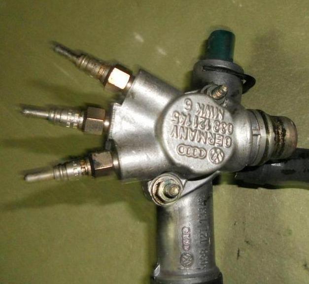

Panowie macie u siebie w AVFach te podgrzewacze płynu chłodzącego:
Lub czy może ktoś kto tego nie ma dokładał go samodzielnie? Bo mam z pod tego króĆca delikatny wyciek, będę wymieniał oringi, to może przy okazji bym sobie zamontował ten króciec z podgrzewaczem i w zimie coś by tam sobie grzało płyn. Ogarniał ktoś ten temat, lub wiecie czy jest jakiś schemat co by trzeba było i gdzie podpiąc i np w VAGu coś poprzekodowywac ?! :eusathink:
