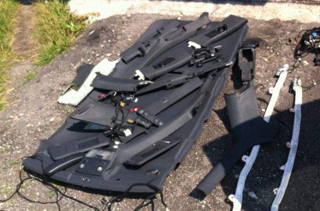

KoJ@K Opublikowano 5 Stycznia 2016 Opublikowano 5 Stycznia 2016 Panowie nie chcialby ktos kompletnego czarnego eSlajnowego sufitu, ze wszystkimi czarnymi plasticzkami, rączkami itd? Ewentualnie wymiana na czorny sufit do sedana lub fotele polskora + speed i jakas tam doplata.
