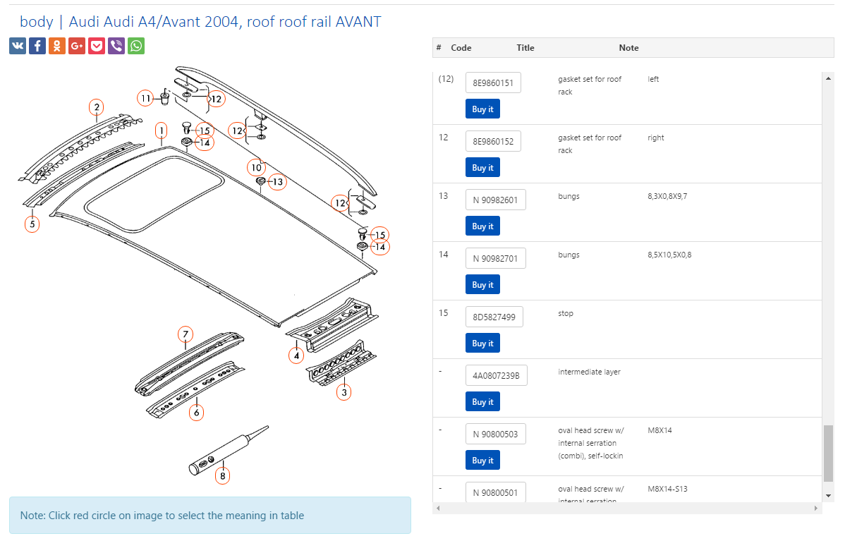

Pany ma ktos moze numery uszczelek tych ktore są pod relingami?
Dziekoweczka. :)
