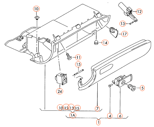

Panowie ma ktoś opis jak się dostać do zamka w schowku
Zamek się trzyma na jednej śrubce
Popsuł się zamek czy uchwyt od otwierania?
Hugo klamka nie otwiera zamka, schowek idzie otworzyć tylko po zciagnieciu zaślepki od drzwi
Uchwyt jest na swoim miejscu, chodzi prawidlowo tylko nie otwiera
Mam to samo, bo ostatnio mi pękło. I też muszę się tym zająć :wink:
Jak otworzysz schowek, to od strony kierowcy powinien być dostęp do tej śrubki, która trzyma klamkę z zamkiem.

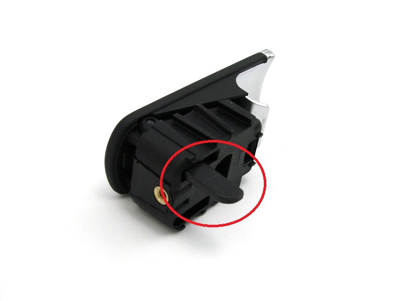

Dzieki może dziś to rozbiore to zrobię fotkę co pękło
Pęka ten języczek
