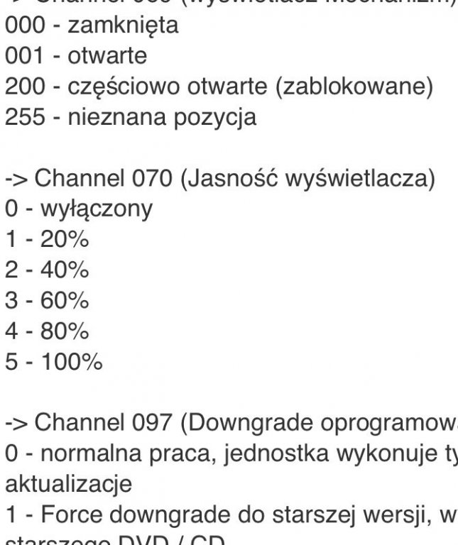

Panowie którymi przyciskami przyciemnić deko ekran RNSE?  (oryginalny soft siedzi)
Przyciskami nic nie zdziałasz, w liczniku jest czujnik światła
ale możesz kodowanie zmienić
w rnse
I chyba w menu rnse było coś
Edytowane przez WydRos
No właśnie chodzi o to w menu
CAR/SETUP/Display (dolny lewy pod "kołkiem ") i tyle
O to chodziło.:thumbup1:
