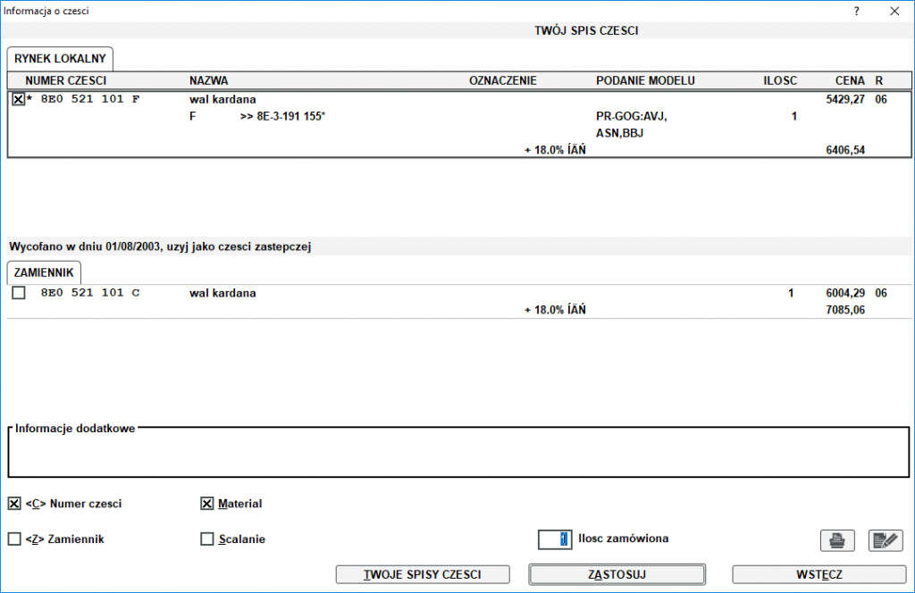

Witam pilna sprawa bo musze kupić wał do quattro
Do A4 B6 AVJ skrzynia 6 biegów wał musi mieć nr
8E0521101C
  czy moze być o nr
8E0521101F
Czy może być inny jak tak to jaki nr ??
Błagam o szybką odp !!

Wał F zamienia się na C więc przypasuje.
Dziekuje !!
A z 3.0 V6 lub eSki pasują ??
Ma ktoś może do 1.8 T pasujący bo szukam pewnego
Masz na screenie z jakich motorów pasuje...ASN, BBJ

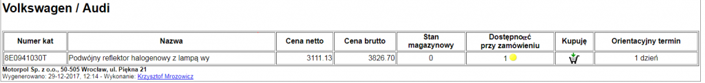

Orientuje sie kto ile moga kosztowac nowe lampy bi-xenon do A4B6 :hi:
Dz. bardzo - nic tylko brac :kwasny:
Cena za goły bez osprzętu. takze sama okazja
Przerabiane lampy z soczewka z B8 z nowymi palnikami i przetwornicami 1300
Używane gołe Bixy do wyrwania 1000-1200

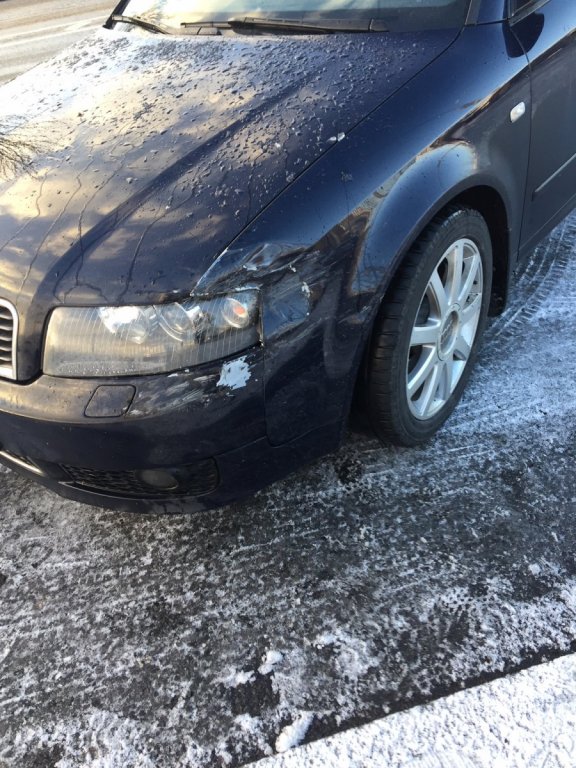

Potrzebuje do mojej lewa strona ale z ubezpieczalni nie naprawia bo naprawa 1890EUR a wartosc samochodu obliczona na 2000eur - jedynie zlomowanie
Ta lampa jest pęknięta?
Nie widac - zarysowana + uchwyt gorny urwany + od pukniecia paruje wiec pewnie gdziec jest peknieta
Blotnik bedzie nowy reszta zostaje - zderzak tylko obtarty, maska naprostowana
Lampa jeśli nie rozwalona to górne mocowania w aso dostaniesz
