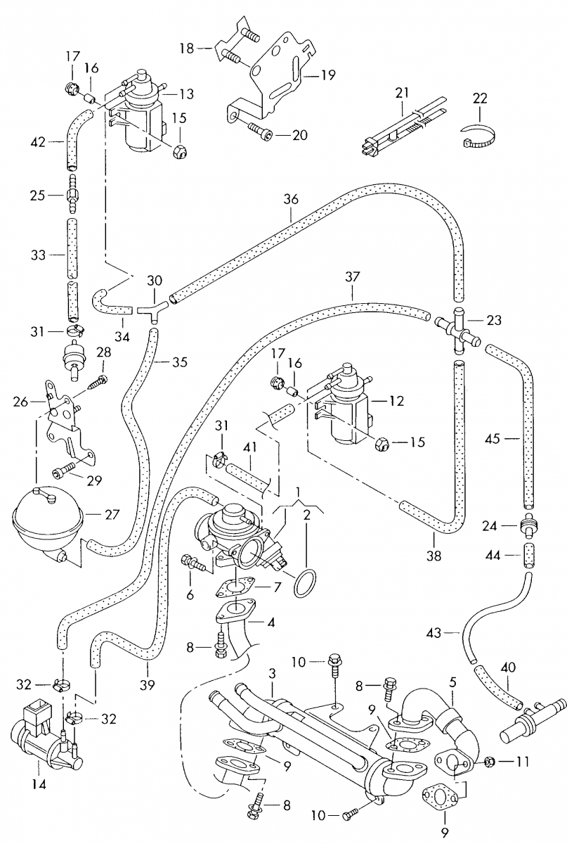

panowie potrzebuję numerek tego przewodziku pozycja 43 w etce taka rurka plastikowa bo etka podaje tylko "skrócić do 660MM " lub ewentualnie czym to można zastąpić bo moja się spiekła dziwnie i nie przepuszczało podciśnienia

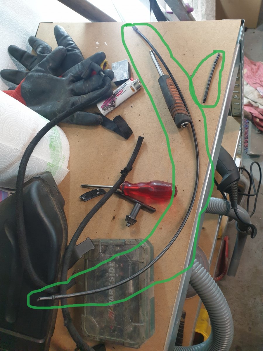

tutaj zdjęcie tego przewodziku rureczki  ta druga część to złamała się :D :
daj zwykły gumowy, to tylko podcisnienie
a co za rozmiary kupić bo jedni piszą 3.2 drudzy 4mm bo jak wymieniać to wszyskie wymienie bo te moje się od patrzenia rozlatują powoli

3.2
kup silikonowe jakies 4  metry
Takie 3.2 silikonowe to ciężko namierzyć na internecie do kupienia ? większość jest 4mm i 3mm
No to 3mm, tylko grubościenne muszą być, żeby się czasem nie zasysaly...
Coś takiego bd dobre:
https://allegro.pl/oferta/waz-przewod-podcisnieniowy-silikonowy-3mm-black-6059501711

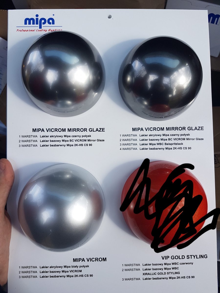

Może felgi w taki kolor ? Ale do dość droga impreza bo sam lakier jest drogi a na różne jego odcienie wiąże się ilość warstw różnego koloru no i nie każdy lakiernik raczej to ma
Kolor Mipa Vicrom
