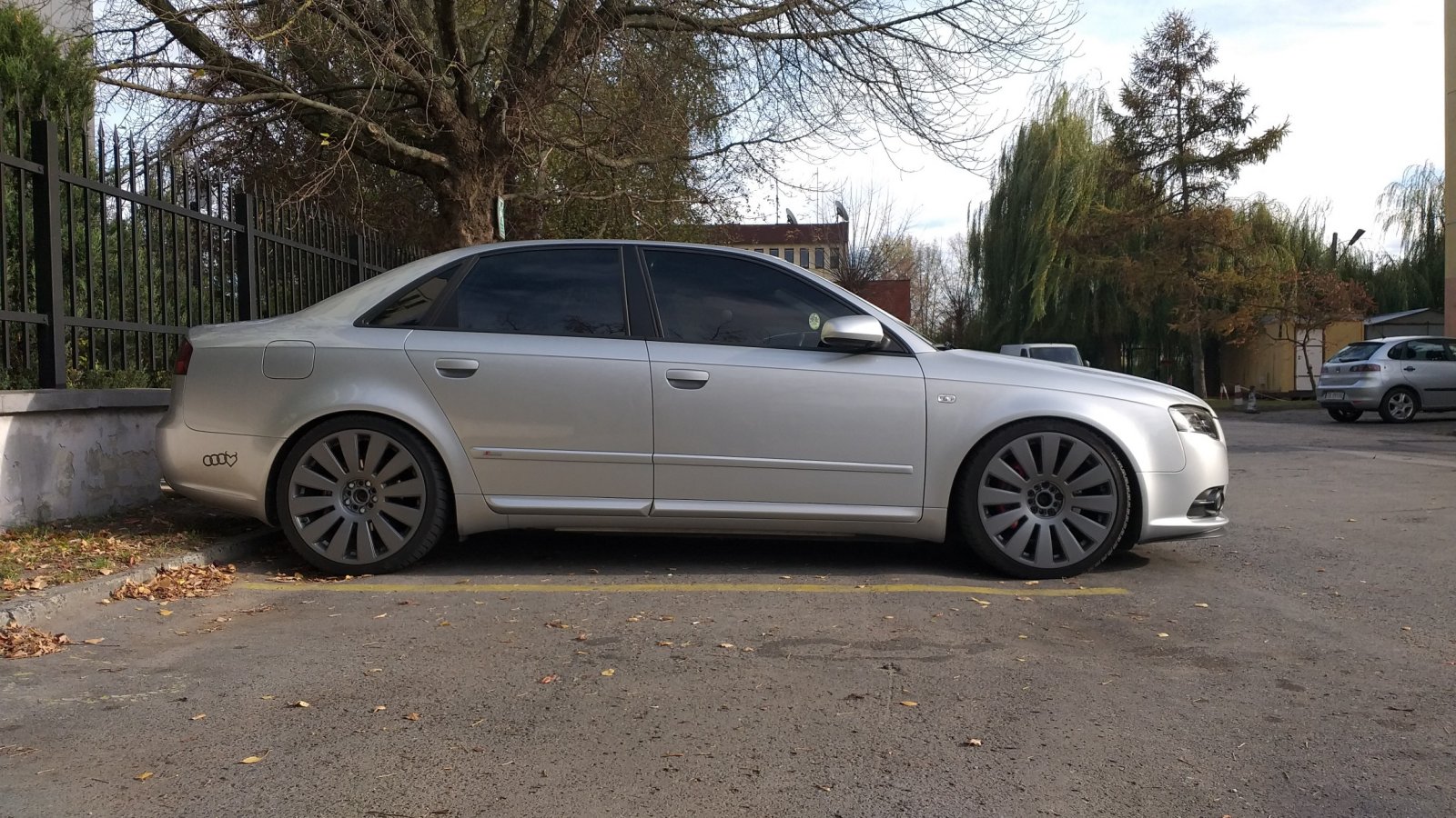

Mateusz ja bym dał fele na złoto a listwy w kolor nadwozia.
Masz chromy wokół okien więc jak dasz w czarny połysk listwy to bedzie pstrokacizna. Felgi zaś w kolorze nadwozia  zginą i ogólnie nie bedzie to klawe , takie wielkie 'sreberko' byłoby.
Po za tym przód w dół by się przydało bo lekka koza jest.
Zloty ze srebrnymi dodatkami mi nie leży.  Chyba pomaluje listwy w kolor budy, dodatkowo prysne je w czarny mat gumą, w razie jak mi się nie spodobają to gumę się zdejmie i bedzie w kolorze nadwozia. A felgi w tym roku chyba tylko gumą prysne (miały iść do porządnej regeneracji, ale chyba przeloże to na kolejny sezon).
Dosyć fajnie się prezentuje guma z K2, tylko zastanawiam sie czy czarna czy carbon. Dosyć zbliżone są do siebie ale nie znalazłem w necie fotek oddających ich kolor w realu. Chyba że ktoś poleca coś innego.
Co do zawiasu to przód zostaje jak jest, może i koza ale za nisko być nie może. Na tył mam nowe sprężyny do założenia więc tył pójdzie w górę i się wyrówna. Do tego felgi mam 17 i większych nie będzie. Cenie sobie znośny komfort tego zestawu z 1BE.
Oczywiście jak ktoś ma inne pomysły na kolory to czekam na posty :)

Listwy w jakiś odcień czerni lub grafitu. Felgi są spoko tak jak są. ;)
