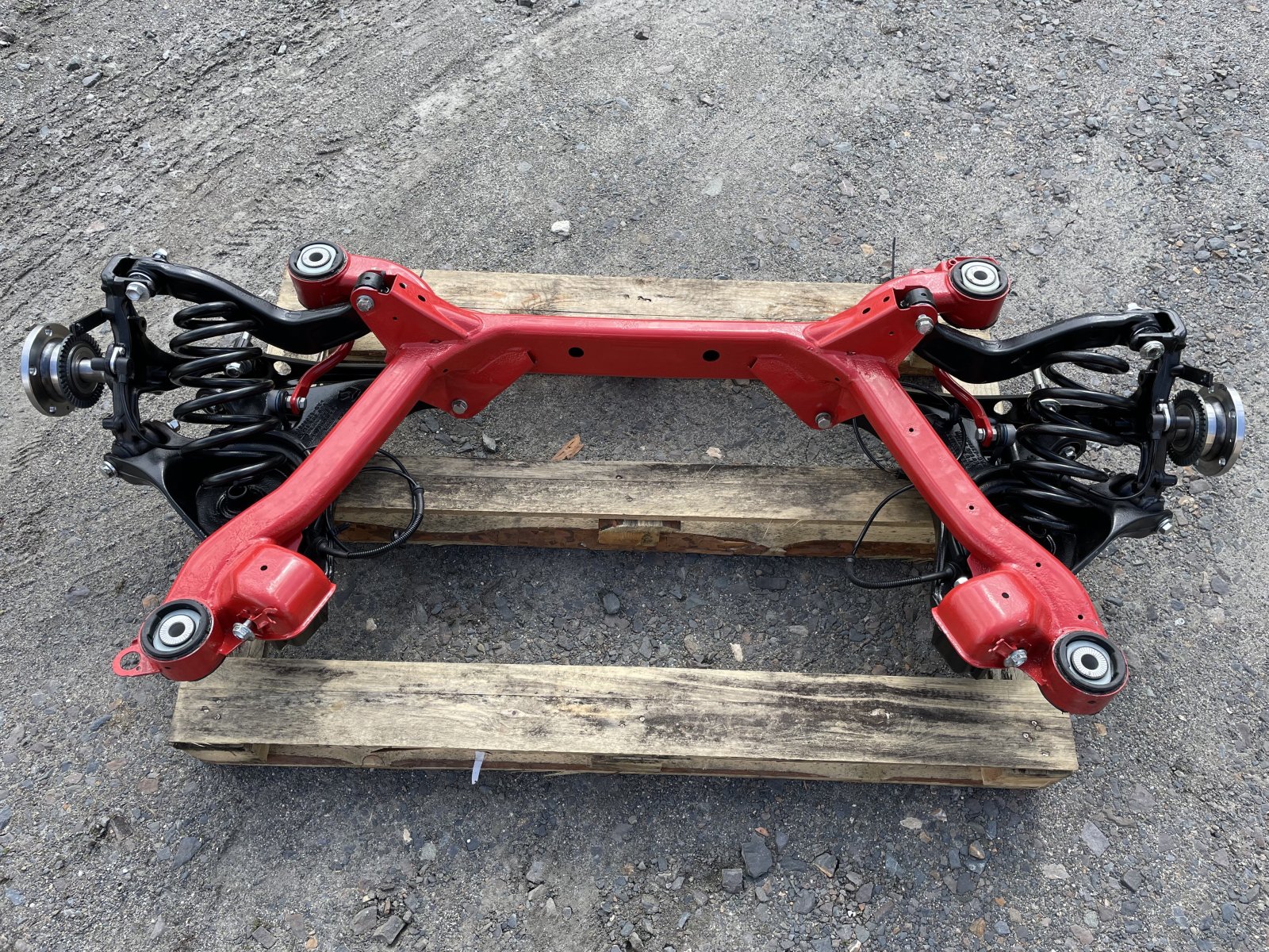

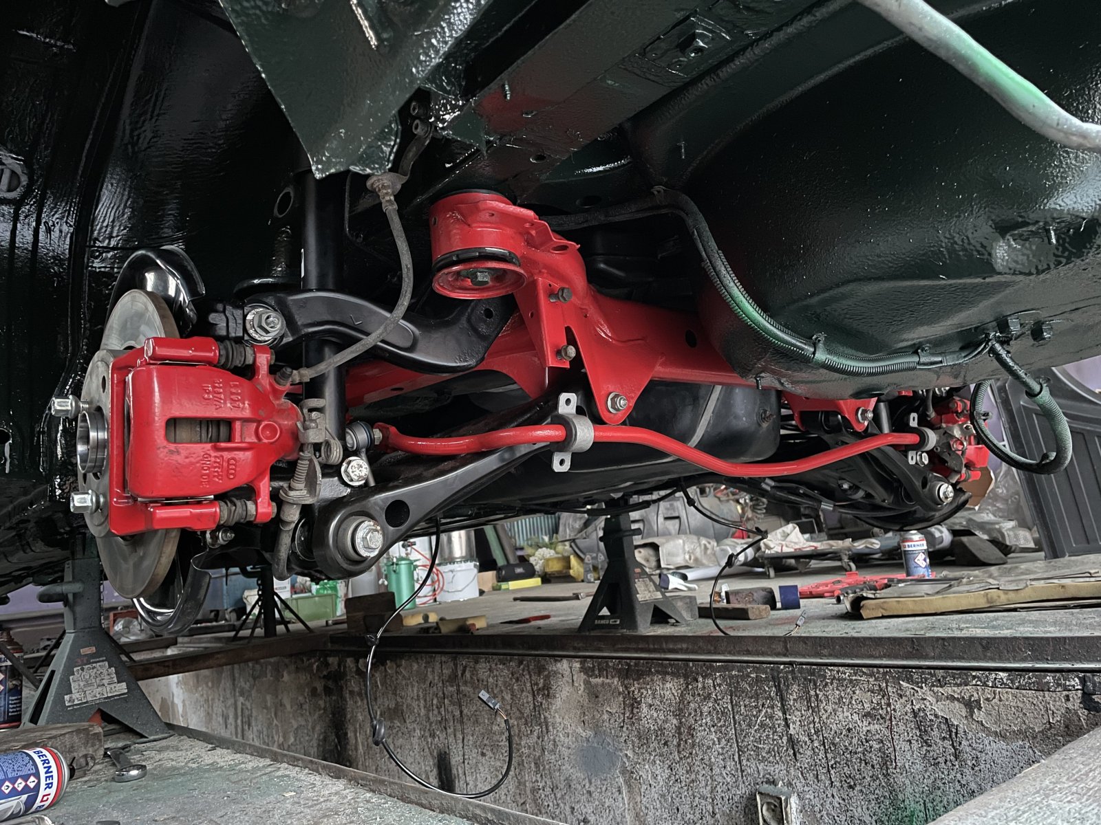

Panowie, zawias mam w tym stanie:
Podpowie mi ktoś jak go poprawnie skręcić na aucie? Jak poprawnie ustawić.
Kwestia czy z kanału czy na podnośniku bd robił... Ale jak dla mnie to sanki do budy, a potem np możesz zmierzyć wysokość od ziemi do środka koła i podlewarować pod piastę na żądaną wysokość i skręcać wahacze... ja tak z przodem zawsze sobie robię.
A wizyta na geometrii i tak będzie potrzebna, tylko żebyś do dobrego warsztatu pojechał co będą wiedzieć co i jak i w razie co wózek(sanki) będą potrafili skorygować...

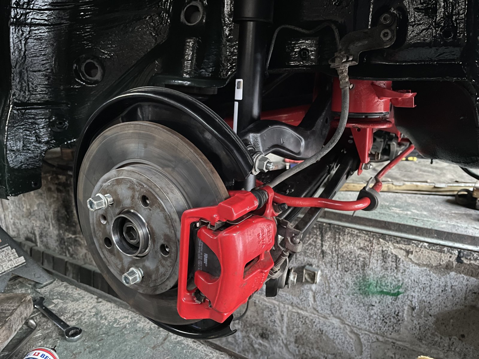

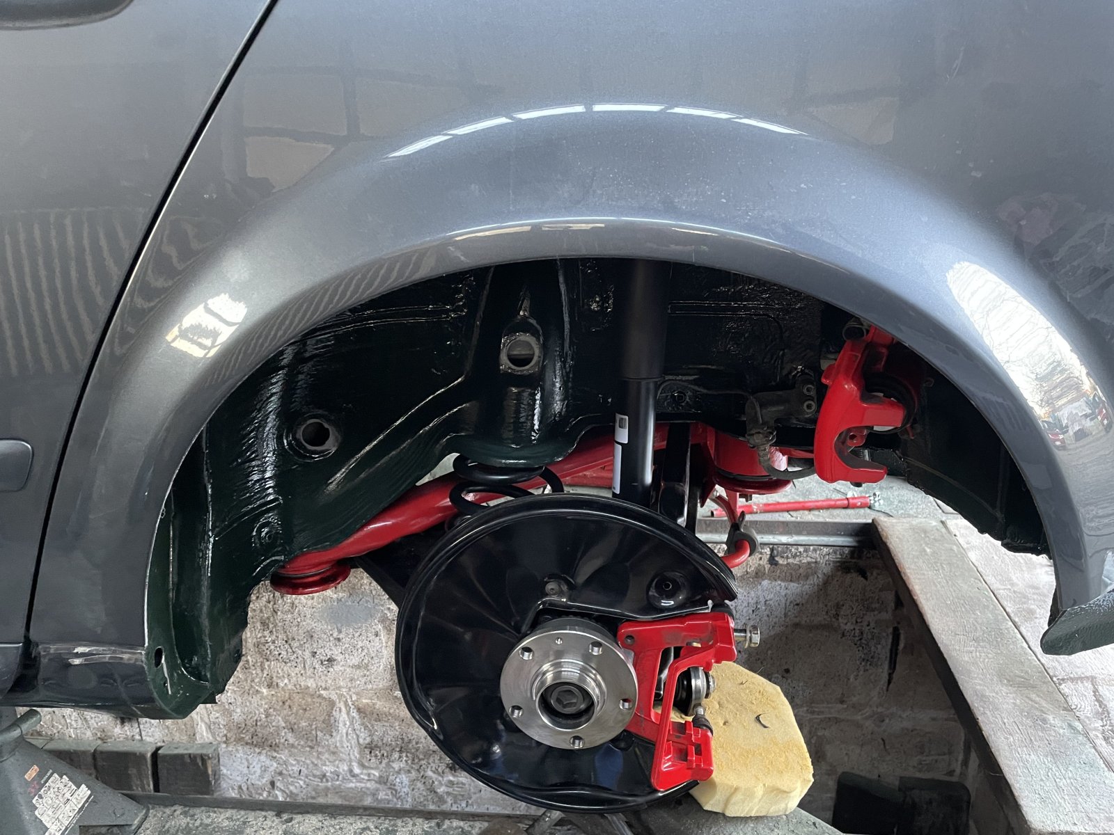

Nie poznasz samochodu. Po zrobieniu całego tyłu drogi, które były udręką robiły się znośne. ;)
Dziękuję Panowie @kamil-vag @kosik25 @george :kox:
Auto ląduje jednak na lawecie i leci do mam nadzieję specjalistów. Nie wszystko można/trzeba robić samemu. Niech to ustawią :decayed:
Będzie petarda w wyglądzie i jeździe! Kawał dobrej roboty.
