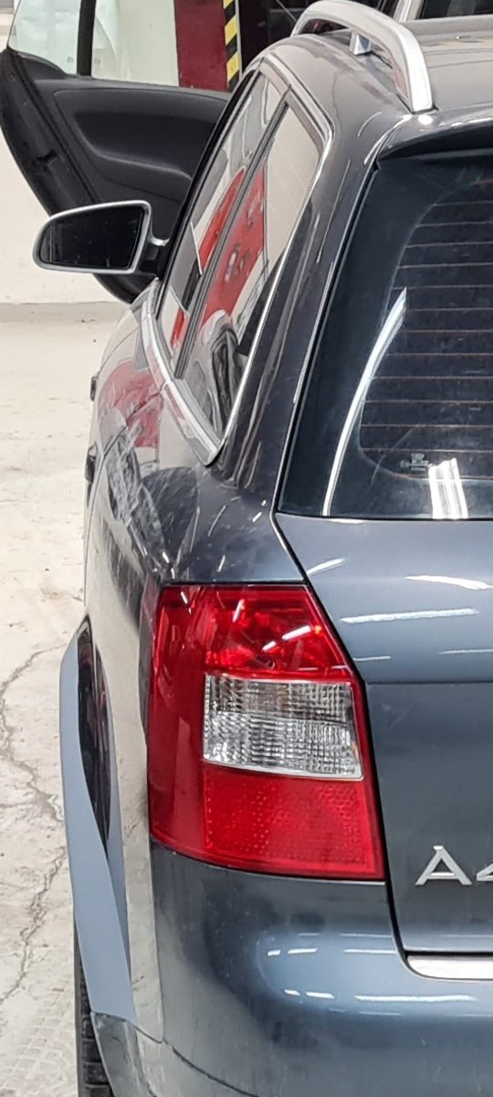

Geometria kół jest ok, jedynie to, że ustawili koła na wprost ale kierownica im uciekła i żeby jechać prosto muszę kierownicę mieć krzywo. Wiedziałem tam już dwie godziny i nie miałem czasu dłużej tam siedzieć to zwyczajnie im odpuściłem dalszą walkę, i chciałbym sobie to sam ustawić, jedynie moje pytanie, czy te końcówki drążków kierowniczych mają po tyle samo wystawać, czy nie? Kwestie tutaj o konstrukcję maglownicy, czy nie wystaje czasem z którejś strony więcej.
W obudowie maglownicy i w listwie jest otwór w który wkręcasz śrubę i blokujesz listwę na środku ,ustawiasz kierę prosto i robisz zbieżność,wtedy końcówki będą równo wkręcone,robiłem tak jak wymieniałem magiel,trochę zabawy z tym jest ,trzeba adaptować czujnik skrętu

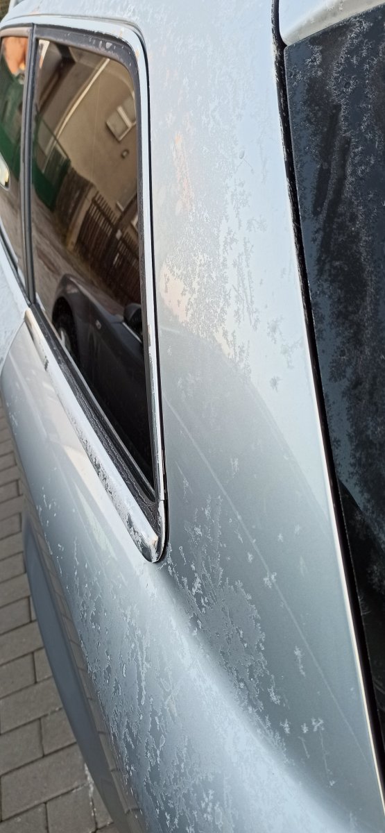

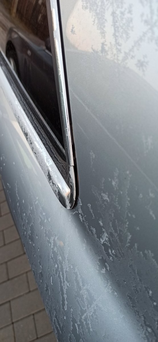

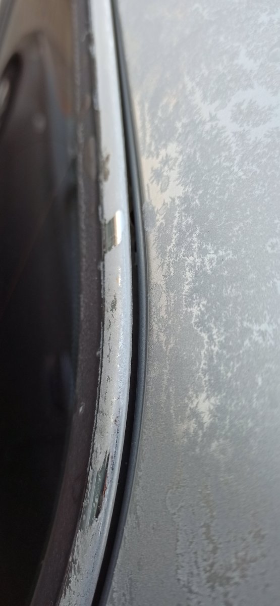

Panowie, też macie taką szparę przy tej listwie?
Mam na tej dolnej części..
Wszyscy tak mają w dolnej części :decayed:
No właśnie w dolnej, a ja tak mam w pionie też ?
Zdjęcia przekłamują, ale w żadnej b6 (mam 3) i 1 b7 i w pionie nic nie odstaje. Spróbuj na myjni lać tam wodą i obserwuj czy nie leci do środka.
Do środka nic nie leci, bo nie raz tam wodą leję i w aucie jest sucho ale wcześniej tak to nie odstawało w tamtym miejscu ? próbowałem dociskać ale nie ma bata, stoi jak wryte. Domyślam się, że to wychodzi wraz z szybą?
