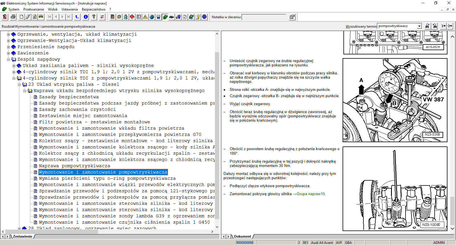

turzol Opublikowano 25 Września 2016 Opublikowano 25 Września 2016 Tylko AJMa ustawia się na 220, resztę na 180 hmm tylko dlaczego w każdej literaturze VW w tym serwisówce ELSAWin jest jak byk napisane, że w 1.9PD 130PS regulujemy na 225st?
kamil-vag Opublikowano 25 Września 2016 Opublikowano 25 Września 2016 To jakaś ta ELSA przestarzała Artur...Było tak kiedyś, teraz wszędzie jest, że na 180 stopni ma być.
turzol Opublikowano 25 Września 2016 Opublikowano 25 Września 2016 To jakaś ta ELSA przestarzała Artur...Było tak kiedyś, teraz wszędzie jest, że na 180 stopni ma być. Wklejam to co mam w mojej ELSIE, widocznie nie jest najnowsza.... Wymieniałem pompki na te z końcówką 073BJ (jeździły seryjnie w 1.9 TDI 160KM) i na 180st silnik chodził tak twardo, że plomby leciały z zębów.. Po ust na 225st duuużo lepiej.
kamil-vag Opublikowano 25 Września 2016 Opublikowano 25 Września 2016 (edytowane) Z tego co wiem to do AVF ETKA podaje wtryski 073 AR,BJ,Q i 079FX... Ja mam ELSA 5.2 z bazą danych z 01.2015r Edytowane 25 Września 2016 przez kamil-vag
