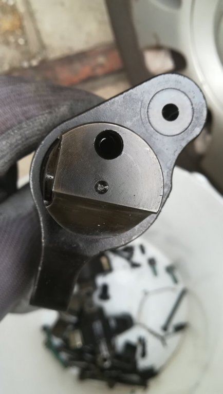

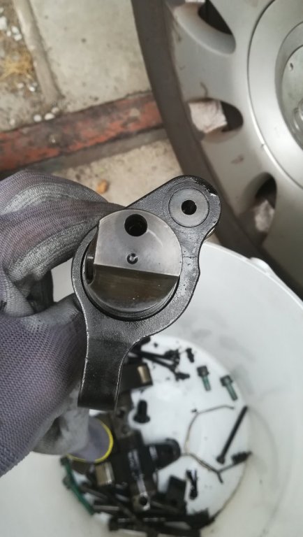

kamil-vag Opublikowano 3 Sierpnia 2018 Opublikowano 3 Sierpnia 2018 Dziś trafiła do mnie A3 kumpla... po niedawnej wymianie oringów u mechanika znowu problemy z odpalaniem i dziwne dudnienie... Wnioski na szybko: Śruby mocujące pompowtryski ledwo dokręcone ? Wypadł jeden brok z ośki dźwigienek... Powtórzę n-ty raz - w TDI PD zaglądajcie pod pokrywę co jakiś czas, sprawdzajcie broki, dokręcenie śrub mocujących, bo to główne powody problemów z oringami i wytartymi wałkami... Jutro wytargam PD i zobaczę jak wyglądają oringi przy takim słabym dokręceniu śrub
