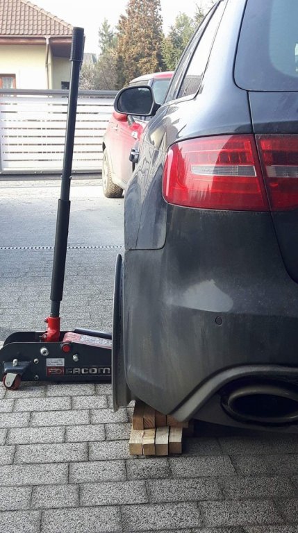

Panowie tak to wyglada na ori najzwyklejszym najwyzszym zawieszeniu... myslicie ze przy -30 eibachach sie schowa? :D
Bez szans :D

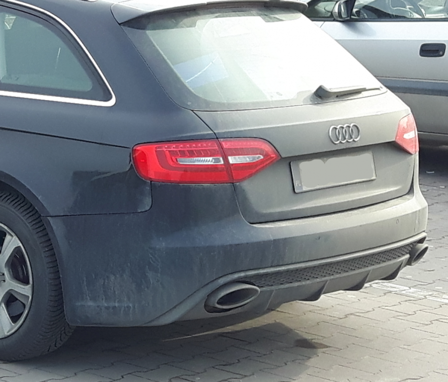

Przy okazji widzicie zderzaczek rs4 spasowany na zwyklym b8 hehe :D
Jakie śa parametry tego koła? Pokaż jak w całości wygląda ten zderzak z rsa
10" et20, zderzak na szerokosc da sie spasowac idealnie, ale ma dwa mankamenty, ten rant co schodzi sie z blotnikiem jest węższy w rsie i druga sprawa jak sie go idealnie spasuje na szerokosc to jest ok 10mm za dlugi w miejscu zejscia z blotnikiem... ja kupilem pod kolor i to byl blad, najlepiej brac w stanie do malowania i przed lakiernikiem oddac do plastikarza zeby ten rancik dopasowal :)
Z koncowkami tez ostrzegam... ja chcialem konoecznie chrom a nie czarne i upolowalem z q7 v12 bo myslalem ze sa takie same jak w rsach... ale jak widac sa nieco mniejsze :)

To koło tak zostanie? :blink:
jeśli chodzi o to 10" ze zdjęcia to jest to koło z mojego audi coupe które stoi na kołkach na czas renowacji :D nie chciałem żeby się marnowało... ale nic więcej niż -30 nie planuję, więc chyba niestety dalej będzie się kurzyć w garażu, bo jak widać wystaje srogo :D
Jak tak liczę to jakieś 25mm za bardzo wystaje, nawet po wrzuceniu sprężyn -30mm

Przyklej listwy od allroad i się schowa . . . ?
